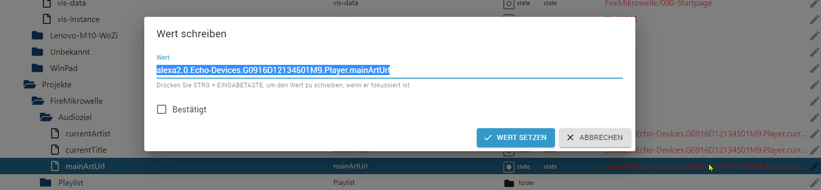

    Ich bastle gerade an einer neuen VIS / Projekt für die Küche als Musiksteuerung meiner Echos:

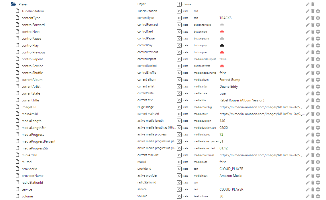

    Titel, Bilder und Fortschritt hole ich mir dabei aus den Datenpunkten des alexa2 Adapters:
    Die Bilder sind basic - String img src, die Texte basic string
    Nun hängt das Tablet in der Küche und steuert normalerweise die Alexa Geräte in Küche und Wohnzimmer.

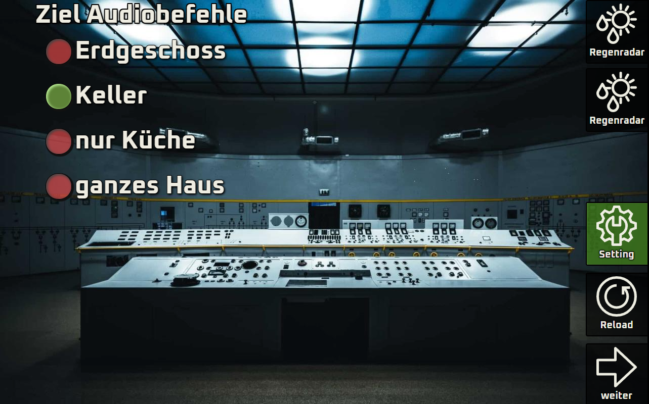

    An der VIS arbeite ich im Keller. Weshalb ich ich zum testen dann den Echo in meinem Büro ansteuere statt der Gruppe im Erdgeschoss:

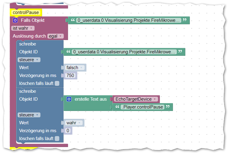

    Die Audio-Steuerungsbuttons (und welche für die Playlist) nutzen die Einstellung aus diesem Setup-Dialog, ich schreibe die Auswahl in einen Datenpunkt und der wird dann berücksichtigt: (EchoTargetDevice)

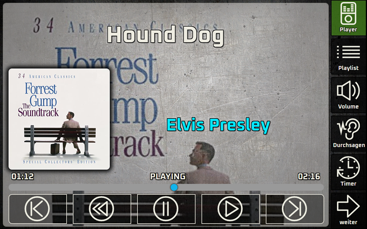

    Das Problem ist nun die Anzeige des Titels / Album Bild / Zeiten etc.

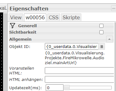

    Die kann ich ja nicht so umschalten ... oder? Ich bin schon am Überlegen ob ich diese Elemente in eine basic - view in widget 8 packe und mit Umschalte. Oder gibt es da etwas eleganteres? Den Datenpunkt des Bildes zum Beispiel als
    {0_userdata.0.Visualisierung.Projekte.FireMikrowelle.Audioziel_Datenpunkt}.Player.mainArtUrl
    zusammenzubauen funktioniert schon mal nicht.

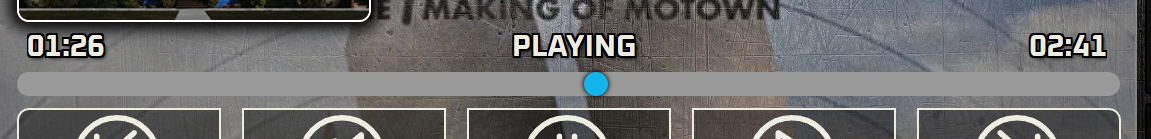

    Neben den Bilder wäre es ja Interpret, Album,
    links die aktuelle Position sowie im Slider (der blaue Punkt) und rechts die Gesamtzeit.
    hat da jemand eine elegante Lösung?
    Ich möchte also den Widgets das Objekt in einem Objekt übergeben.

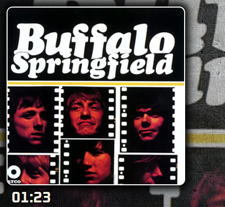

      Nachtrag 1:
      bei den Bildern per basic - String img src funktioniert das sogar:
      ergibt:
      und 5 Minuten späte rund etwas geklicke später geht es nicht mehr
