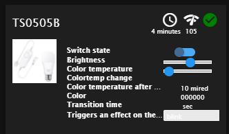

    ich habe erfolgreich eine GU10 Lampe 043d0887-87d4-4780-9c1e-31c10ee67dae-image.png im Zigbee Adapter erfolgreich gekoppelt. d87d3959-58f0-4573-a2dc-69364146e258-image.png Wenn ich hier an den Schieberegler udgl was einstelle ändert sich nichts.
    Auch egal was ich unter "objekte" eingebe, die Lampe bleibt immer an und es ändert sich nichts. 52ae3e45-9e47-4144-b6c3-2e0395f40fd8-image.png
    Kann mir hier bitte jemand mit guten Rat zu Seite stehen. ich komme nicht weiter 😕

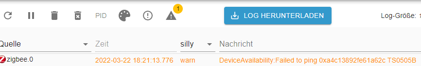

          -->Jetzt habe ich diese Warnung drin;
          zigbee.0 2022-03-22 18:21:13.776	warn	DeviceAvailability:Failed to ping 0xa4c13892fe61a62c TS0505B
