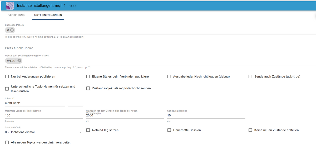

            @mika-0 Nun - wie gesagt ich habe auch den mqtt-Adapter als Client zum mosquitto laufen. Man darf halt bei dem mqtt-Adapter nicht so ein Blödsinn anhaken, wie Zustände schicken usw. - am Besten alle Haken raus zu machen. Theoretisch kannst Du auch ganz ohne mqtt- Adapter arbeiten. Dein NodeRed-Adapter im iobroker hat ja auch mqtt Nodes mit dem Du auf Dein mosquitto zugreifen kannst und dann kannst Du Dir ja aussuchen, was Du in den iobroker schreibst oder nicht.
            Wie gesagt ich habe mosquitto den mqtt-Adapter als Client hier auch auf einem Gerät. Meines Erachtens kommt es nur zu den Endlosschleifen wenn man so einen Mist wie Zustände senden anhakt oder den ganzen iobroker als eigene States ausgibt. Am Besten alles aushaken.
            Das ist meine Konfig:
            Und ja verschlüsseln tu ich in meinem privaten Netz nichts. ;) - das ist einfacher und erspart eine Menge Frust.
            Und dass Du sonst keine Endlosschleifen produziert, ist dann eher eine Logiksache. Bei den Shellies hast Du ja unterschiedliche topics in die Du schreibst und die subscribed man natürlich nicht in NodeRed usw. Bei mir funktioniert der mosquitto - als zentraler Broker bestens.
