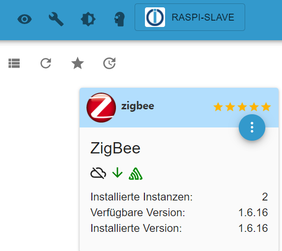

        #34
        @andreas-s
        Version 1.5.6 in /opt/iobroker/node_modules/iobroker.zigbee, node: v12.22.7
        Würde ich beides in die Gegenwart holen.

                      @arteck
                      Zwischenstand:
                      Nach einiger Suche habe ich herausgefunden, dass das Verzeichnis am Slave ein Problem hatte. Ich habe die Shepherd.DB aus einer alten Sicherung auf dem Slave neu gespeichert.
                      Danach ging auch am Slave das Zigbee Update.
                      Aktueller Status: Zigbee geht wieder.
                      Das Backup mache ich nun einmal die Woche als SSD Komplett-Abbild. Ist insoweit klasse, da ein Problem erstmal dadurch gelöst werden kann, einfach mal eben die Ersatz-SSD anzuhängen.
