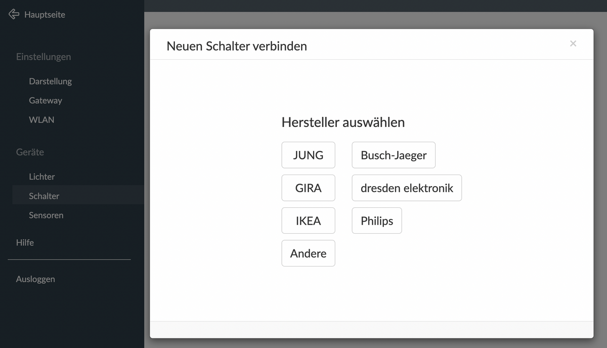

          Weil beim anlernen der Geräte muss ich immer auf diese deconz Seite.
          So sieht das dann bei mir aus. Muss ich das dann auch anders machen oder wie?

            @paul-ol du musst die
            • die deconz software anhalten
            • die serielle Schnittstelle des conbee (oder raspbee) in die Konfiguration des zigbee Adapters eintragen
            • als Typ “conbee/raspbee” auswählen
            • den Adapter starten
            • alle Geräte neu anlernen.
