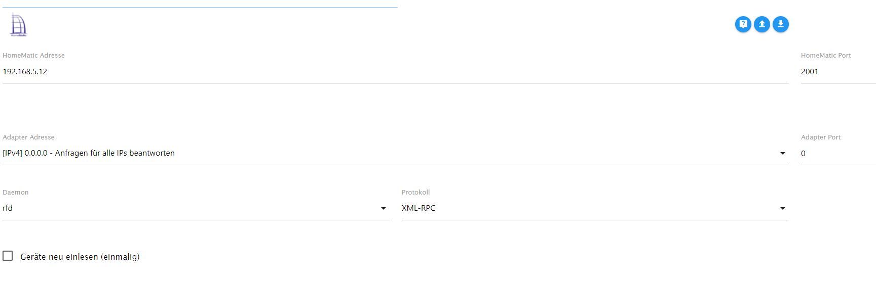

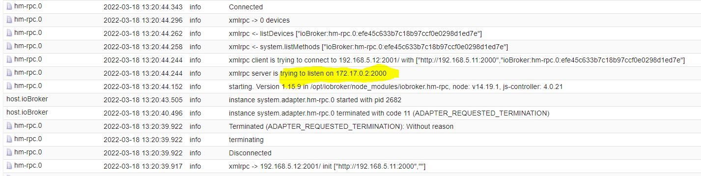

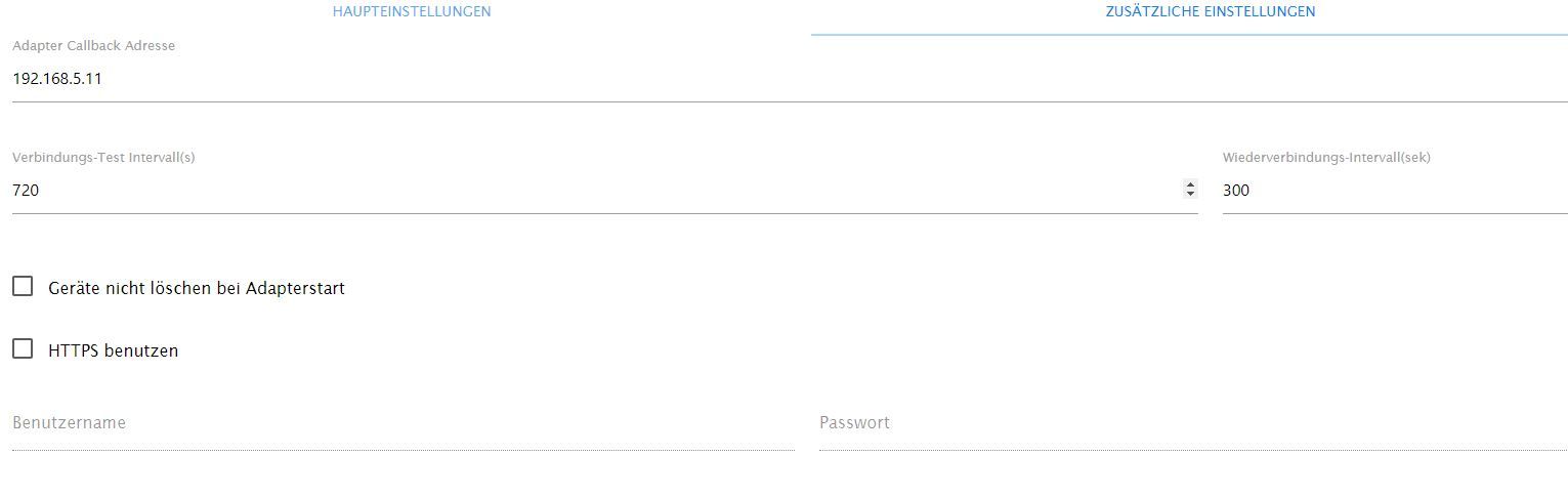

              So, habe den Port 2000 einmal in der Firewall freigegeben. Danach funktioniert auch der Abruf der Geräte auf hm-rpc.0 wieder.
              Aber woher kommt dieser Port 2000? In der Instanz ist der Port 2001 eingetragen. Und bei der Callback Adresse kann ich ja keinen Port mitgeben. Warum versucht er denn beim Callback die 2000 und nicht die 2001?
              Aber besten Dank für den Hinweis mit dem Port. Bis ich weiß woher die 2000 kommt, kann ich das ja so weiter laufen lassen.

                @planlos
                Die Adapter-Adresse muss die IP-Adresse von ioBroker sein.
                Wenn ioBroker nicht in einem Container läuft, kann die Callback-Adresse leer gelassen werden.

                  @paul53 ioBroker läuft auf einem Docker Server. Sorry hätte ich vllt dazu sagen sollen.
                  Somit muss ich die Callback Adresse angeben.
                  Und bei den Adapteradressen stehen sonst nur die internen Docker-Adressen zu Auswahl.
                  Somit bleibt mir hier nur die "Catchall"-Adresse
                  Aber trotzdem geb ich ja nirgends den Port 2000 mit.
                  Und diese Konfig hat bis vor dem Update sehr gut gehalten. ;)

                    @planlos sagte: bei den Adapteradressen stehen sonst nur die internen Docker-Adressen zu Auswahl.
                    Und eine davon ist die für ioBroker!
                    Als Callback-Adresse muss die des Docker-Hosts angegeben werden (ist wohl 192.168.5.11).
                            @planlos sagte: Port 2000 einmal in der Firewall freigegeben. Danach funktioniert auch der Abruf der Geräte auf hm-rpc.0 wieder.
                            Das darf nicht sein, wenn man nur auf rfd zugreifen will. Erstelle bitte Issue auf Github.
                            P 1 Antwort Letzte Antwort

                                schrieb am zuletzt editiert von PlanLos
                                So, es gab bereits eine Rückmeldung:
                                Früher wurde immer der Adapter Port = Homematic Port genutzt. Mit der neuen Version wird im Standard jetzt der Port 2000 genutzt.
                                Stelle ich Port 2001 ein, wird der nächste freie Port genutzt. Port 2001 ist ja schließlich schon belegt.
                                Somit ist das seit dem Update genau richtig wie die Instanz arbeitet.
