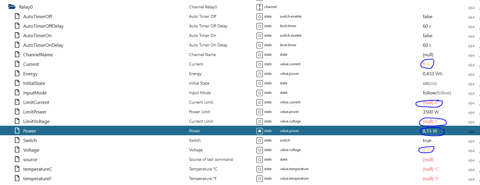

    Hallo zusammen
    Ich habe heute einen neuen Shelly 1PM Plus gekauft und eingerichtet. Habe schon 2 von denen verbaut und die Funktionieren einwandfrei. Ich habe den neuen sowie auch die anderen 2 über MQTT eingebunden. Die 2 die schon länger in Betrieb sind, zeigen mir alle Werte in den Objekten an.
    Der neue von heute, zeigt mir nur einen Teil der Werte an und ändert diese auch nicht, obwohl in der App der Strom immer ändert.
    Die Spannung zeigt er nicht an, und bei den Limit sind auch Werte definiert in der App aber werden nicht übertragen.
    Habe die Aktuelle Shelly Adapterversion: v5.3.2
    Wer kann mir sagen woran das liegt?

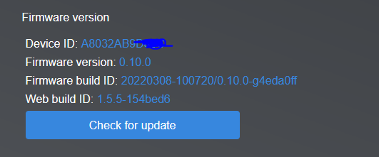

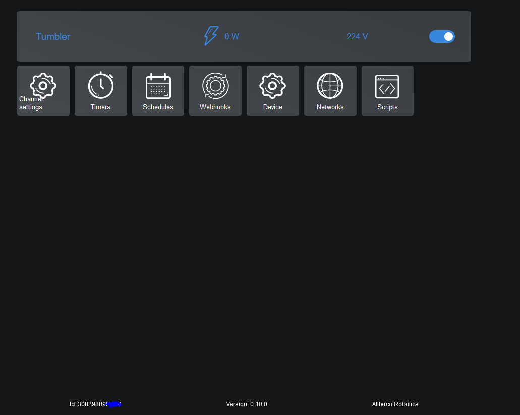

        @haselchen Ja die aktuelle. Komisch ist einfach das die 2 anderen andere Ansichten haben auf der Oberfläche als der neue.
        Neuer: 9a0fa0c0-b8c2-4159-86ee-5fc7e193c5f7-grafik.png
        Ältere: fd187291-a0eb-43fb-b118-6695f847d618-grafik.png

            Was mir auch komisch vorkommt:
            Ältere: fe16a9fb-bdf1-4b2a-99f5-e58746e938a2-grafik.png
            Neuer: 42f9a1b9-c5cc-4a4b-85d3-f092e6d93889-grafik.png
                  da_WoodyD Offline
                  da_WoodyD Offline
                  da_Woody
                  @stefu87_ch das ist echt strange...
                  allerdings bin ich da raus. ich bin noch gen1. keine plus bis jetzt.
                  die web build id sagt mir im moment nichts...
                  gruß vom Woody

                    @da_woody Ok. Versuche es nochmals mit komplett auf Werkseinstellungen zu setzen und wenn dann immer noch nicht klappt, sende ich ihn zurück.
                    So wie das aussieht ist der defekt. Obwohl auf Werkseinstellungen zurück gesetzt wurde, behält er alle Informationen im Shelly.
