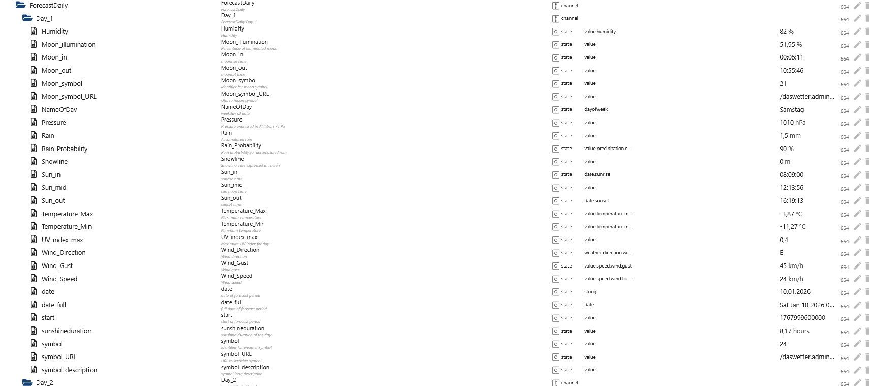

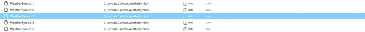

    @Negalein
    Das Script läuft doch erst wenn sich die DP ändern.
    Einfach mal ändern und probieren.
    Bei mir sind dies alle befüllt:

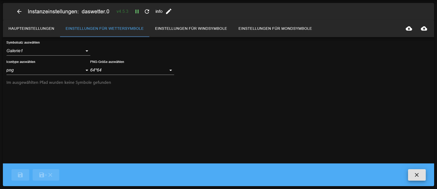

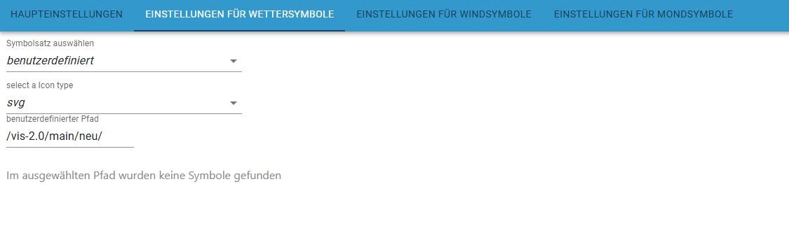

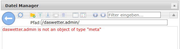

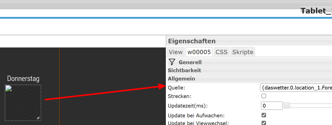

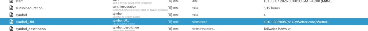

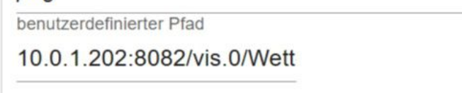

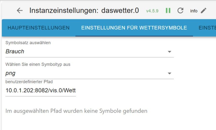

      @negalein

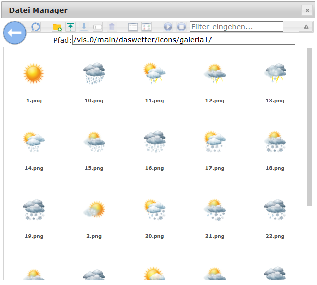

      der Pfad ist doch nicht richtig
      schmeiss mal das
      10.0.1.202:8082
      da raus
      Meiner sieht da so aus
      /vis.0/TabletSabrina/Wetter/HD_Bilder/
      gruss emil70

        #1705
        komischerweise funktioniert es jetzt, obwohl ich alles mögliche vorher schon versucht habe (Ordner groß/klein, jpg/png, Adapter down-/upgrade, mit/ohne IP, ...).

          #1706
          @Negalein
          Na, dann schreib doch mal die aktuelle Lösung.
          Damit andere das nachvollziehen können, wie es bei dir jetzt geklappt hat.
          Danke.

            Negalein
            #1707
            @bahnuhr sagte:
            aktuell ohne IP
            /vis.0/Wettericons/WetterIcons/
            aber schaunma mal wie lange

              #1708
              @Negalein sagte:
              ja, so schreibt man dies.
              Ist bei flot genauso.
              @Negalein sagte:
              ganz laaaaange

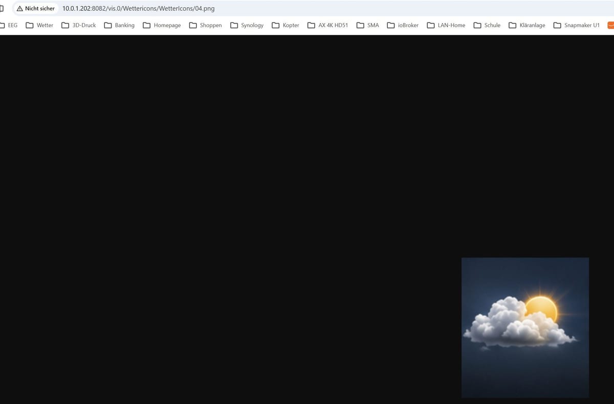

              • NegaleinN Negalein
                @Nashra sagte:
                In Vis1 mit diesem Widget funktioniert es einwandfrei
                hier leider nicht :(
                egal ob 4.5.3 oder 4.5.9
                im Browser funktioniert der Link

                  #1710
                  @bahnuhr sagte:
                  bei einer älteren Version (noch vor der neuen API) gings definitiv auch mit IP
