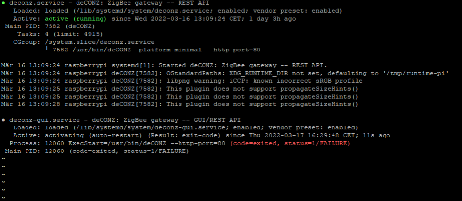

    Hallo, mir ist gestern aufgefallen, das ich die deconz Oberfläche nicht mehr aufrufen kann. Adapter selber ist i.o. und läuft, es funktioniert auch alles, aber über die IP kann ich Deconz nicht öffnen. Hat da jemand ein Tip was ich machen könnte?

      @almixx
      Linux-System?
      systemctl status deconz deconz-gui

          @almixx bei mir steht in der vorletzten Zeile hinter port=80:
          (code=killed, signal=ABRT)
          Keine Ahnung ob das besser ist!? Jedenfalls läufts bei mir.

            @almixx
            Bitte keine bunten Bilder aus der schwarzen Textkonsole.
            Text in CodeTags eingebettet posten.

              @almixx Hi, welche Oberfläche möchtest du denn öffnen. Die Deconz Web App oder die Deconz Gui.
              Wenn ich das richtig sehe hast du beide Services am laufen, Deconz und Deconz-Gui. Eigentlich sollte nur eins zur Zeit laufen. Willst du nur die Web App nutzen (Headless Mode) solltest du die Gui deaktivieren.
              sudo systemctl disable deconz-gui
              sudo systemctl stop deconz-gui
              Hier nachzulesen unter Headless Support:
              https://github.com/dresden-elektronik/deconz-rest-plugin
              Schöne Grüße Frank

                @frankyboy73 danke, geht wieder
