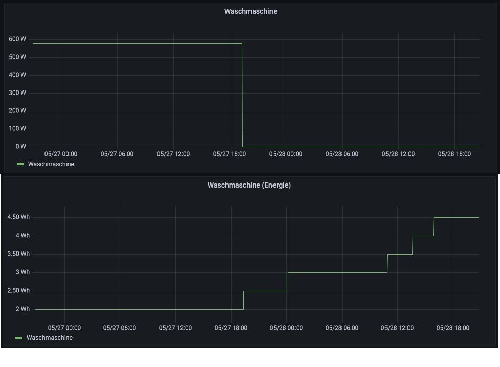

    Obwohl mein Herd seit Stunden aus ist liefert mir ESPHome konstante 299W.
      - platform: pulse_meter
        pin: GPIO04 #
        internal_filter: 100ms
        unit_of_measurement: 'W'
        name: 'GPIO04.state power 10_L13_Herd'
        timeout: 300s
        filters:
          - multiply: 150
          - median:
              window_size: 3
              send_every: 1
        total:
          unit_of_measurement: 'Wh'
          name: 'GPIO04.state energy 10_L13_Herd'
          accuracy_decimals: 1
          filters:
            - multiply: 2.5
    Hier die Werte der Energie:
    695 	true 	esphome.0 	2022-03-15 14:21:22.267
    697.5 	true 	esphome.0 	2022-03-15 14:31:19.644
    700 	true 	esphome.0 	2022-03-15 14:54:31.848
    702.5 	true 	esphome.0 	2022-03-15 15:51:04.584
    705 	true 	esphome.0 	2022-03-15 16:22:40.759
    707.5 	true 	esphome.0 	2022-03-15 16:46:41.891
    und die Leistung:
    1129.66 	true 	esphome.0 	2022-03-15 14:20:14.053
    304.36 	true 	esphome.0 	2022-03-15 14:20:43.812
    1077.2 	true 	esphome.0 	2022-03-15 14:20:52.188
    302.24 	true 	esphome.0 	2022-03-15 14:21:22.267
    299.16 	true 	esphome.0 	2022-03-15 14:26:22.293
    Was mache ich hier falsch?

      @wolfgangfb said in ESPHome: pulse_meter timeout geht nicht:
      Wo kommt denn der pulse genau her? Ist eventuell ein Schätzeisen involviert?

          Vorab. Wie lösche ich denn ein Post, ich habe gerade aus versehen den Falschen Beitrag ohne eiegenen Text zitiert.
          @opensourcenomad sagte in ESPHome: pulse_meter timeout geht nicht:
          Ein Stromzähler mit S0 Ausgang (sieht man aber auch im ESP Code), da ist wirklich nur der Herd dran. Ich kann das auch überwachen, am Stromzähler leuchtet bei jedem Impuls eine rote LED und in dem Moment liefert ESP Home auch einen neuen Wert für die aufsummierte Energie.
          Bisschen hoher standby für einen Herd (~3W/h), wahrscheinlich misst du mehr als nur den Herd, Standby eines Schätzeisen zzgl. Ungenauigkeit eventuell?
          3W/h ist leider realistisch für einen Herd mit elektronischer Steuerung (Touch-Bedienung). Außerdem liefert ESP-Home ja nur aufgrund von Änderungen der Impulse sowohl die Leistung als auch die Energie, die Energie wird immer schön weiter hochgezählt, die Leistung aber in den Pausen nicht auf 0 gesetzt.
            Dann passt doch alles?
            Das bei mir nicht so, habe ab er auch keinen S0 Zähler im Einsatz.
            321782ed-c7f0-4107-9313-b5eaecdc70a5-image.png 1ea0e42a-e5fe-4f3f-b222-999daa3c4666-image.png
            Sind denn das hier:
            Leistung:
            tatsächlich alle Leistungsdaten zwischen 14:20 und 14:26 (also lückenlos)? Ein bisschen mager.
            Aber am S0 Ausgang ja eigentlich auch keine Leistungsdaten sondern nur Verbräuche, korrekt? 🤔
            Versuch mal den internal_filter_mode auf PULSE zu setzen und schau ob die Leistung dann sauber auf 0⃣ zurück fällt. (Siehe pulse meter docs)

              @opensourcenomad
              Ich habe es auch mit internal_filter-mode probiert. Kein Erfolg.
              Hier mal mit Grafana aufgezeichnet. Die Waschmaschine stand stundenlang auf 578W obwohl kein einziger Puls kam. Als dann endlich mal einer kam hat es dann geklappt.
              In den Logs steht auch immer wieder, dass ein Timeout detektiert worden ist, leider teilt das Logfile nicht mit, um welchen pulse_meter es geht.
              [20:51:27][D][pulse_meter:061]: No pulse detected for 300s, assuming 0 pulses/min
              OpenSourceNomadO 1 Antwort Letzte Antwort
                Komisch, wie ob die Zentrale das 0⃣W nicht mitbekommen hat 🤔
                Es gibt eine Sensor Option namens force_update, dann sollten auch gleiche Werte an die Zentrale geschickt werden. Vielleicht willst du das mal testen.
                  Eventuell mal das level im logger auf verbose oder very_verbose stellen, dann sollte genügend infos im Log stehen um das betroffene pulse meter eindeutig identifizieren zu können.

                  @opensourcenomad
                  Das mit force_update habe ich probiert, hilft leider auch nicht. Der Wäschetrockner steht seit Stunden auf 97.5 W obwohl kein einziger Impuls mehr kommt. Damit funktioniert mein Skript, dass mir das Ende der Waschmaschine bzw. des Trockners anzeigt, nicht mehr :-(
