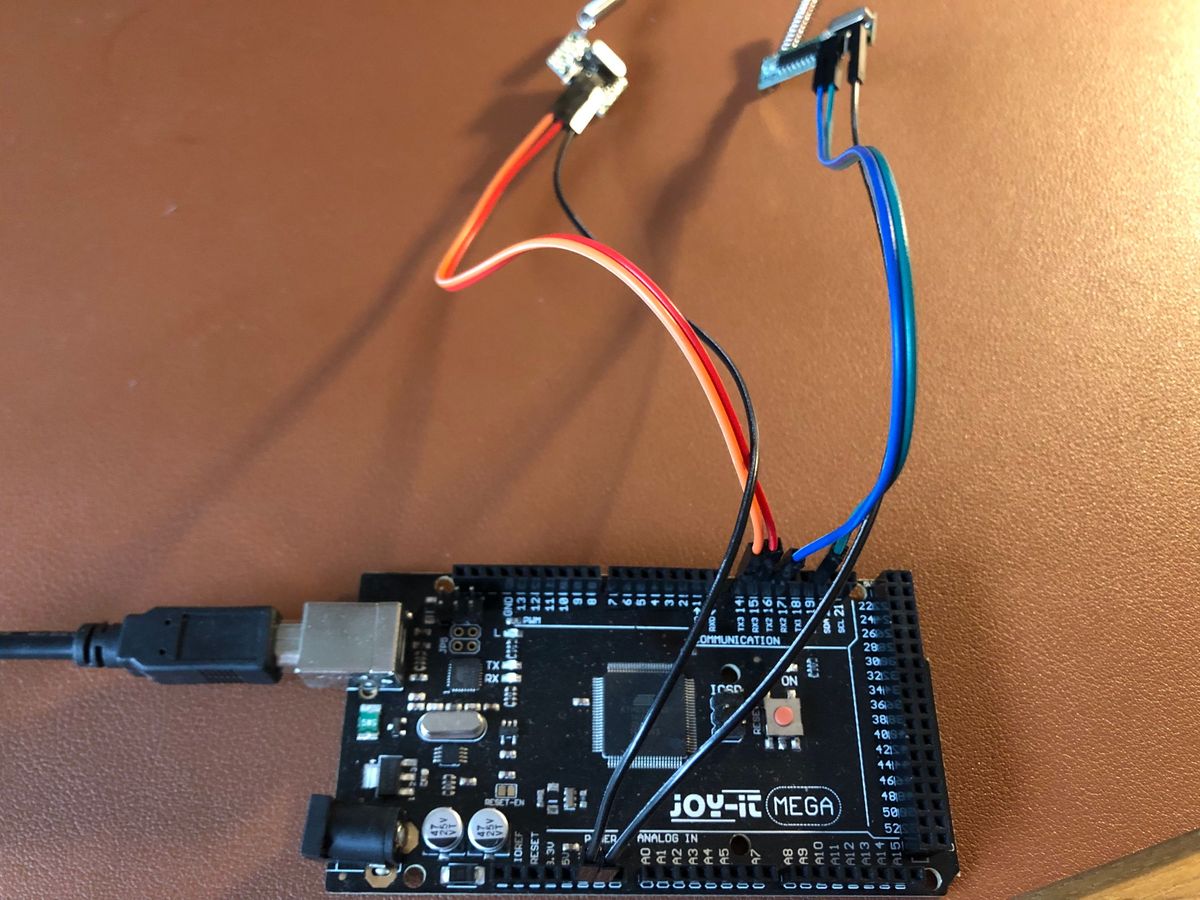

      habe ich Versucht aber auch ohne Ergebnisse.

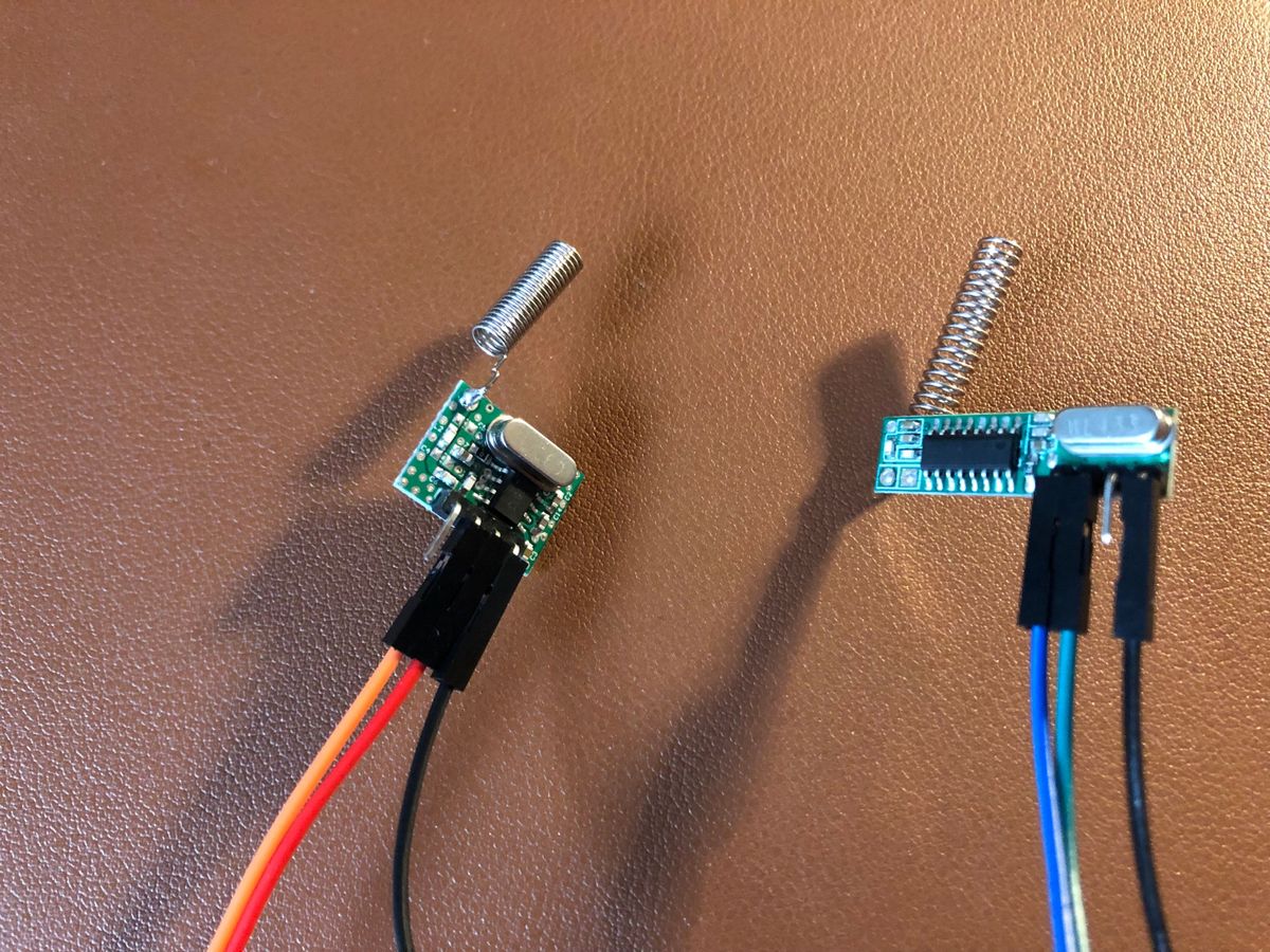

      Als Geräte habe ich eine Yooda Fernbedienung für Rollladenmotoren und eine 433,92 MHz Fernbedienung für Funksteckdosen. Denke beides sollte unterstützt werden.
      Vielleicht stimmt ja doch was mit der Hardware oder Verkabelung nicht. Denke auf den Bildern sollte es im Falle erkennbar sein:

      @jonasklein sagte in RFLink findet keine Geräte:
      Also wenn gar nichts rein kommt, stimmt etwas mit der Hardware nicht. Stimmt der Frequenzbereich des Empfängers (da gibt es auch für 433MHz unterschiedliche)?

        @dr-bakterius sagte in RFLink findet keine Geräte:
        meine Verdrahtung sieht anders aus. Außerdem habe ich in Erinnerung, dass einige Mega-Clones andere Pinbelegung haben, als die Beschriftung angibt

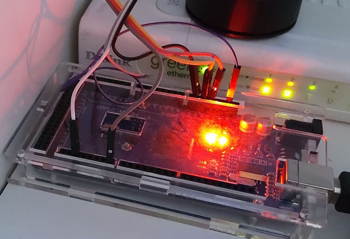

          @homoran sagte in RFLink findet keine Geräte:
          Wie denn? Bei mir ist es genauso wie bei @jonasklein.
            Sorry, ging nicht schlechter

                      jonasklein
                      Problem gelöst. Hab den Receiver mal durch einen RXB6 getauscht. Jetzt läuft´s.
