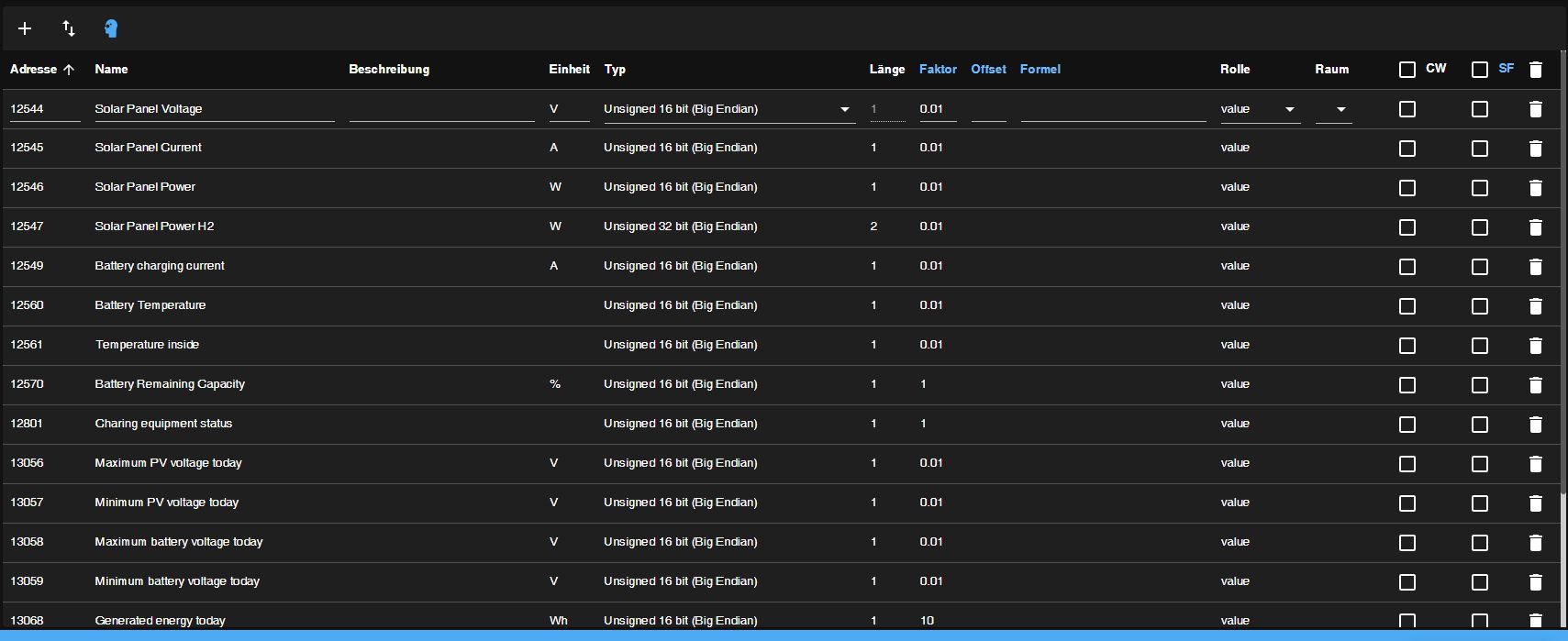

    ich habe versucht meinen Epever Laderegler per Modbus auszulesen. An dem Regler habe ich ein ESP01 mit ESP-Link.
    Soweit so gut.
    Laut Modbus ControllerProtocol gibt es 2 werte für die PW Watt Angabe.
    PV array input power L
    PV array input power H
    Ich weiß aber nicht wie ich damit umgehen soll.
    Mit der Adresse PV array input power L bekomme ich nur werte bis 655,35W. Wenn die im Laderegler höher sind, kommt dann im Modbus nur werte um die 20-50 W an.
    Alles andere Funktioniert soweit.
    A or BSeriesControllerProtocolv2.5.pdf
    Hier sieht man es gut, da wo die werte weit unten sind, sind es über 700W

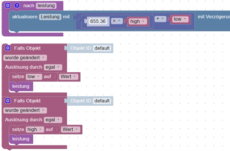

      @der-jeti
      Gesamt = 655,36 * H + L
      Der-JetiD 1 Antwort Letzte Antwort

          @der-jeti sagte: verstehen tu ich sie grade nicht genau
          Man muss die Leistung aus dem H-Anteil und L-Anteil berechnen, da die Register auf 16 bit begrenzt sind, z.B. so:

            @paul53 ahh. Jetzt verstehe ich es. Darum Zeigt H nur 0 und 1. Danke dir.
