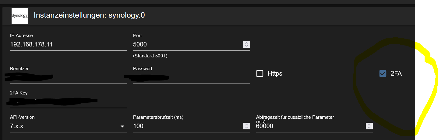

                    Glasfaser
                    @glasfaser
                    hier aktuell ... auch mit dem Update 3:
                    Vergleiche mal hier :
                    I 1 Antwort Letzte Antwort

                      I Offline
                      I Offline
                      Idefix01
                      @glasfaser
                      habe es auch mal mit deinen Einstellungen versucht aber da ist das gleiche Problem

                        haselchenH Offline
                        haselchenH Offline
                        haselchen
                        @idefix01
                        Hast du auch den Port geändert?
                        Bei dir steht 5001 bei Glasfaser 5000

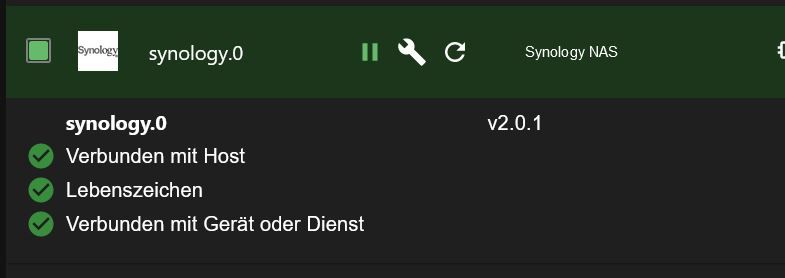

                            I Offline
                            I Offline
                            Idefix01
                            @Glasfaser
                            @haselchen
                            ich seh schon vor lauter Bäumen nichts mehr :-)
                            Jetzt habe ich nun die 2FA nochmal gelöscht und nochmal neu eingegeben, und siehe da jetzt geht es.
                            Irgendwie muss ich mich doch in den 2 Versuchen davor vertan haben mit der Eingabe der 2FA.
                            Danke für die prompte Info/Antwort

                                      C Offline
                                      cherberg
                                      @apollon77
                                      das würde mich auch interessieren, ich bekomme den Adapter leider nicht zum Laufen.
                                      Was muss ich unter "2 FA Key" im Adapter eingeben? Den mit der App erzeugten MFA Key der nur eine Minute gültig ist kann es ja nicht sein und die Anleitung für DSM 6 passt ja nicht meh:
                                      Den "Secret Key" finde ich in DSM7 leider nicht .
                                      Danke für Eure Hilfe.
                                      apollon77A GlasfaserG 2 Antworten Letzte Antwort
