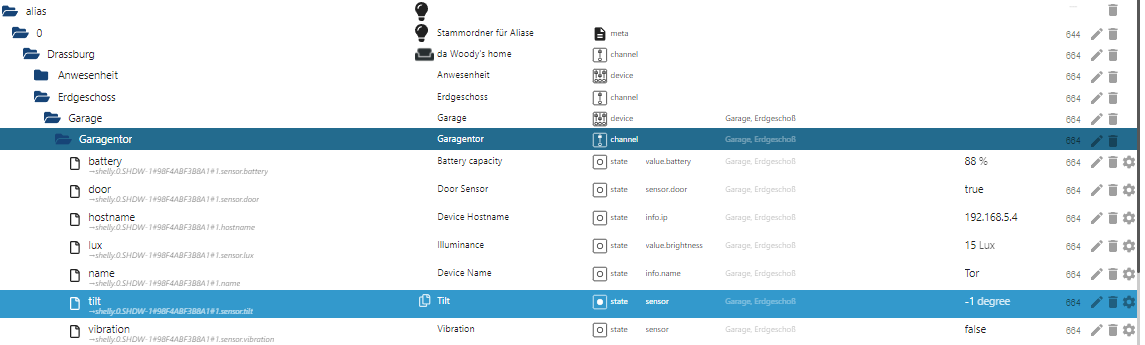

                    @da_Woody
                    Mir ging es wie gesagt nicht um die alias sondern um die Typ Zuordnung im "0_userdata.0." Bereich. Jedoch sehe ich grade bei dir das du in einem Channel ein Device hast in dem wiederum channels sind. Das war eigentlich der Kern meiner Frage. Das Admin interfrace erlaubt mir nämlich nicht in einem Channel ein Device anzulegen. Und so wie ich die Doku verstehe ist das auch nicht Erlaubt/gewollt.
                    z.B.:
                    Erdgeschoss.Garage.Garagentor.battery
                    Erdegeschoss = channel
                    Garage = device
                    Garagentor = channel
                    battery = state
                    Sorry das ich mich so umständlich ausgedrückt habe.

                    • I Offline
                      I Offline
                      ignis-draco
                      ich habe gerade gesehen das ich auch den typ "folder" verwenden kann
                      0_userdata.0.eg.kitchen.light.floorlamp1.brightness
                      Damit wäre hier
                      "eg", "kitchen" vom type folder
                      "light" wäre vom type devices
                      "floorlamp1" vom type channel
                      "brightness" vom type state
                      Wobei in meinem Kopf die floorlamp1 das devices ist und ich keinen channel hätte in diesem Beispiel.

                            @ignis-draco sagte in Tipps für Datenpunkt strucktur:
                            Meinst du damit das ich es ruhig es so bauen kann wie es in meinem Kopf Sinn macht?
                            Ist die Typisierung device bzw. channel für Deine Anwendung wichtig? Ich selbst verwende bei mir nur state für die letzte Ebene und folder für die darüber liegenden Ebenen.
