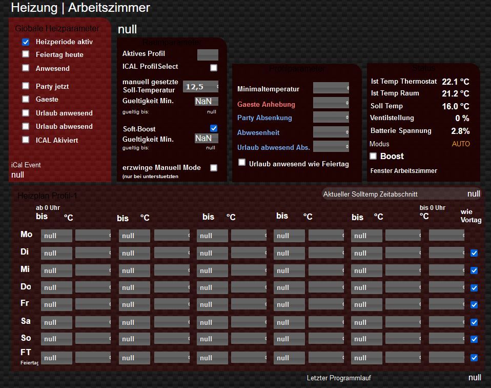

    Hallo Zusammen,
    ich habe mir den Heatingcontrol-Adapter installiert, stoße aber auf Probleme im Script.
    14:21:17.722	error	javascript.0 (1264) script.js.Heizung_HeatingControl: ReferenceError: Gparameterpath is not defined
    14:21:17.723	error	javascript.0 (1264) at script.js.Heizung_HeatingControl:223:31
    14:21:17.725	error	javascript.0 (1264) at script.js.Heizung_HeatingControl:2810:3
    Ich habe im Script alles angepasst, aber die Datenpunkte werden nicht erzeugt.

    So sieht die VIS aus - Alle autom. anzulegenden DP sind nicht vorhanden.
    Kann mir da jemand helfen?

      @gregors sagte in Probleme mit HeatingControl-Adapter:
      // var Gparameterpath = path + ".GlobaleParameter"; // Pfad in die Globalen Parameter
      Das muss auskommentiert werden, vermute ich:
      Den richtigen Pfad kann ich dir aber nicht vorflüstern.

        @thomas-braun
        War es leider nicht.
        Das Script hat immer noch keine DP angelegt.
        Dafür neue Fehlermeldungen:
          ICALPath is not defined
          Das selbe in Grün.
          Die Zeile wird wohl auch einkommentiert werden müssen.
          Gibt es keine Doku zu dem Skript?
