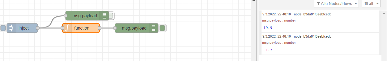

      @jens69 sagte in Node Red parsen:
      var msgeins = {payload:msg.payload.DS18B20-1.Temperature}; var msgzwei = {payload:msg.payload.DS18B20-2.Temperature}; return msgeins, msgzwei ;
      Ich verstehe nicht, warum man wieder function Nodes für so was braucht aber egal.
      Sind mehrere Fehler:
      1. Um mehrere Nachrichten auszugeben müssen diese als Array ausgeben werden.
      return [[msgeins, msgzwei]];

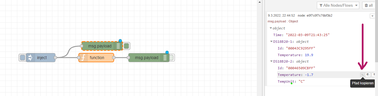

      1. Wenn ich Probleme mit der Adressierung habe dann gebe ich erst mal das ganze Objekt aus und ermittle den Pfad über das Debug Fenster:
      Das kopiert man dann und siehe da, dann sieht der Pfad anders aus:
      var msgeins = {payload:msg.payload["DS18B20-1"].Temperature};
      var msgzwei = {payload:msg.payload["DS18B20-2"].Temperature};

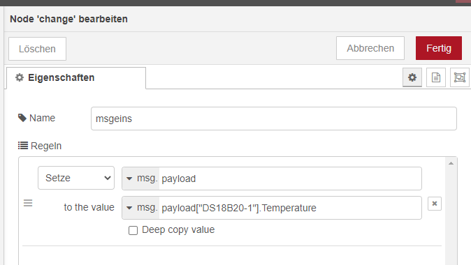

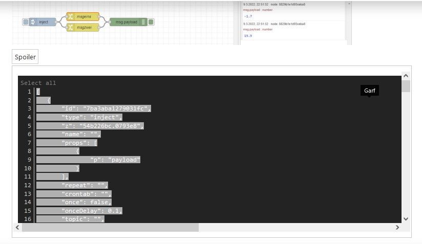

      Ich empfehle trotzdem - sowas ohne Funktion Nodes zu machen:

             "type": "change",
             "z": "54b226bc.0793e8",
             "name": "msgzwei",
             "rules": [
                     "t": "set",
                     "p": "payload",
                     "pt": "msg",
                     "to": "payload[\"DS18B20-2\"].Temperature",
                     "tot": "msg"

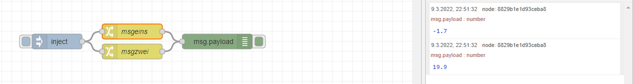

      Es macht sicher auch Sinn - sich mal mit den Basics des Debug Fenster auseinanderzusetzen:

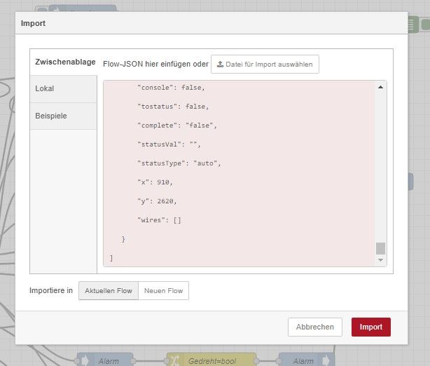

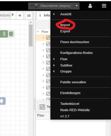

          @jens69 Ich habe Dir unten den ganzen Flow zum Import angehängt - da siehst Du wie Du die Werte über eine Change-Node extrahierst.
          und damit kannst Du es ebenfalls in eine Gauge schreiben.
          Ich kann Dir nur raten function Nodes zu meiden wo es geht, wenn Du die Vorteile von NR nutzen willst. Manchmal braucht man sie, aber ansonsten kannst Du sonst gleich alles in einer Function Node programmieren und brauchst keine Flows.

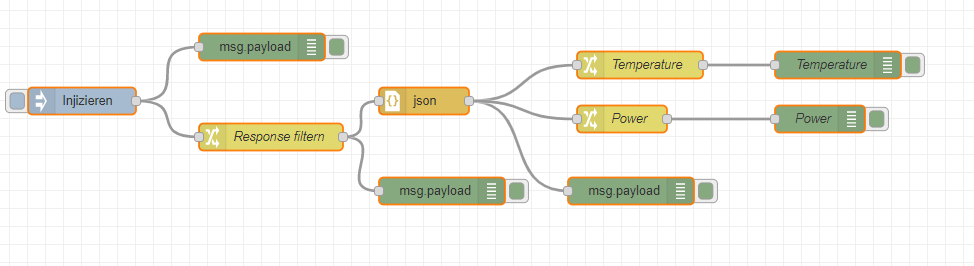

              @jens69 Wie gesagt, wenn Du die Vorteile von NodeRed nutzen willst - dann verzichte auf Function Nodes so gut es geht. Die Function Node programmierst Du alles in Javascript - da kannst gleich den Javascript Adapter nutzen.
              Hier mal ein Beispiel:
              https://forum.iobroker.net/topic/40242/msg-payload-werte-auslesen/22?_=1646874293110
              Zuerst siehst Du einen Flow - wo du den Nachrichtenflow nachvollziehen kannst:
              den ganzen Flow - kannst in JS programmieren und in einer Function NOde verstecken
              Was kann man besser nachvollziehen, wenn es einen Fehler gibt?
              Wie gesagt Du machst Dir halt die Vorteile kaputt über den Nachrichtenflow einen Programmablauf grafisch nachzuvollziehen. Du kannst letztlich machen was Du willst und ich hab Dir ja mit der function Node geholfen - ich gebe Dir ja nur den Tipp, dass Du, wenn Du lernst - erst mal versuchst ohne function NOdes auszukommen. In Function Nodes programmierst Du in Javascript.
              Das ganze NodeRed arbeitet in Javascript.

                  @jens69 Nun wenn Du Hilfe brauchst, dann poste am Besten Deinen Flow - und wie gesagt gerade mit NR kann man sehr viel mit den vorhanden Nodes machen und braucht das herkömmliche Programmieren nicht. Gerade bei der Fehlersuche ist es halt einfach gut einfach eine Debug Node an den Ausgang einer vorhandenen Node zu hängen. In einer Function Node musst Du mit node.warn arbeiten und das ist mühselig. Insbesondere weil Du in einem normalen Programmflow ja auch viele Bedingungen und ggf. auch Schleifen hast, die Du halt sonst in einem Flow abbilden kannst.
                  Also anstelle von IF... ELSE - switch Node verwenden, anstelle von Zuweisungen CHANGE Nodes (oder auch zum Rechnen) usw.
                  Und wie gesagt ich und auch einige andere wie @frankyboy73 hier an Board helfen auch gerne, wie man sich von der herkömmlichen Programmierung löst. Bei mir waren es am Anfang auch mehr function-Nodes bis diese bei meinen neueren Flows auf ein Minimum reduziert wurden. Bei Kontext speichern nutzt man auch häufig function Nodes - aber das sind halt besondere Situationen.
                    @mickym sorry, hab nie Javascript programmiert.
                    Nur Basic, Arduino, C und so einen Kram...
                    Hi, den Flow den mickym in seiner Antwort unter spoiler angehängt hat, kannst du in Node Red importieren. Dazu den Code kopieren und in Node Red Importieren. Dazu brauchst du kein Javasript.
                    Schöne Grüße Frank
