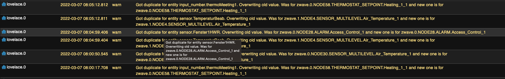

      seit Update des JS-Controllers auf Version >4 finden sich in den Logs viele Warnungen zu Lovelace.
      Was wir schon gemacht haben:
      1. Lovelace-Entitäten geprüft
        1.1 Keine Duplicates gefunden
        1.2 Neustart Lovelace -> auch nicht geholfen
        1.3 Einige Entitäten entfernt u. anschließend neu hinzugefügt
        1.3.1 Problem tritt weiterhin auf
      Bei den Entitäten handelt es sich um manuell erzeugte.

            Ist ein bekanntes Problem.
            @Garfonso (Dev) hat aber auch noch keine Idee wo es her kommt.
            • Garfonso
              Garfonso Developer @Guest last edited by
              @tmartin
              ja, ich werde die Warnung in einer der nächsten Versionen rausnehmen (oder ich finde noch raus, warum die ständig kommt... irgendwie werden wohl Objekte doppelt geändert.. keine Ahnung)
