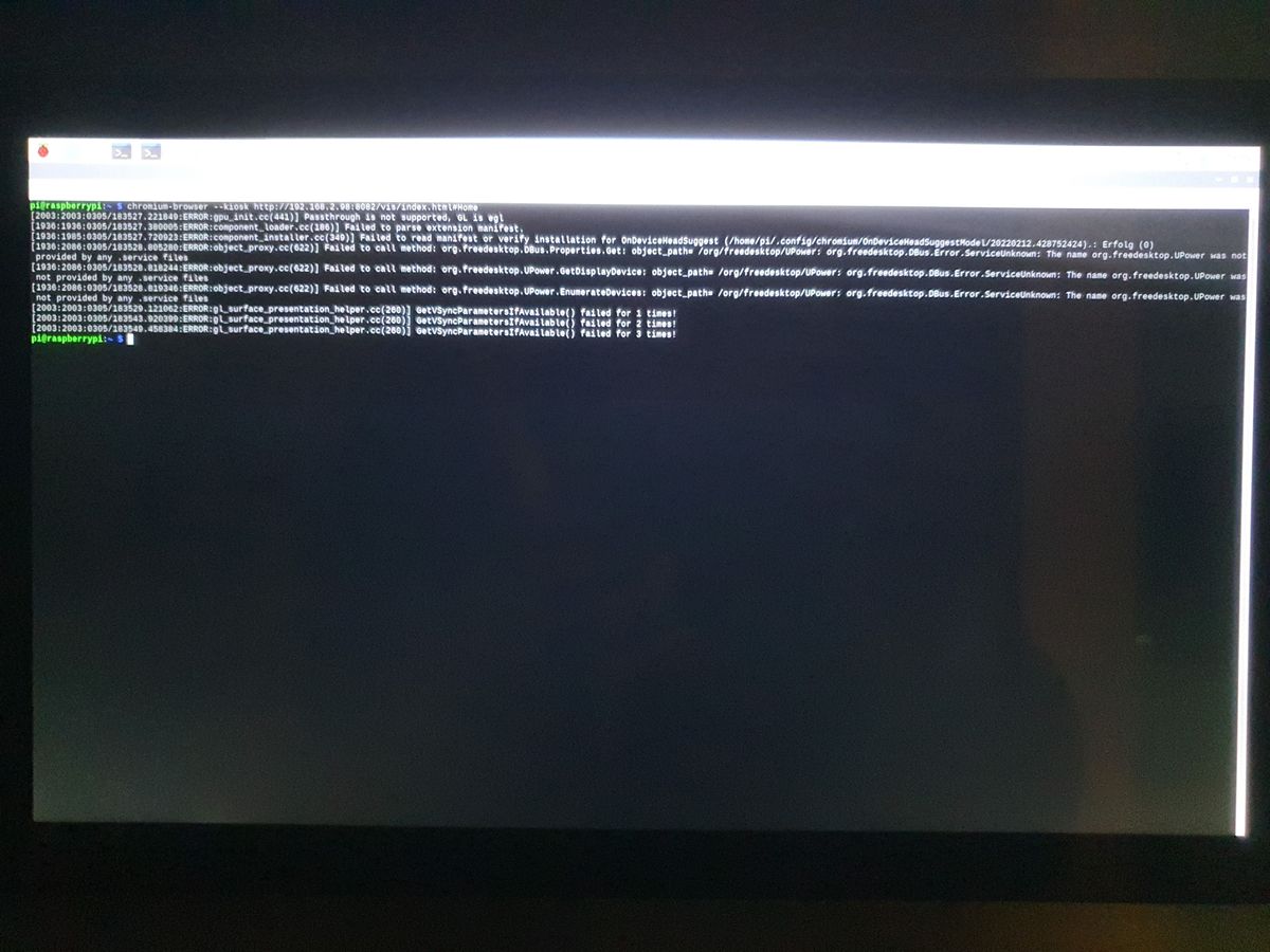

    Hallo Zusammen,
    ich nutze iobroker erfolgreich auf PI mit einem an HDMI angeschlossenen Touch-Monitor.
    Mit der Hilfe der Forum-Mitglieder habe ich eine tolle Visualisierung realisiert, die auch über viele Wochen erfolgreich gelaufen ist.
    Ich starte die VIS im Kiosk-Modus über den Chromium-Browser. Lief alles super!
    In der Visualisierung ist auch ein Wetter-Widget eingebunden, welches die Wettervorhersage für 3 Tage anzeigt. Auch diese lief problemlos.
    Nun habe ich seit etwa 2 Wochen (ohne jegliche Veränderung am System oder der VIS) bemerkt, dass die Wettervorhersage nicht mehr aktualisiert wird. Nur wenn ich Chromium beende und neu starte wird wieder die aktuelle Wetterinformation angezeigt.
    Die übrigen Funktionen (KNX-Elemente, aktuelle Uhrzeit,....) laufen weiter fehlerfrei.
    Also sichtbares Problem nur fehlende Wetterupdates.
    Bei Beenden Kiosk-Darstellung wird das Eingabefenster angezeigt und dort tauchen die im Foto hoffentlich erkennbaren unzähligen Fehlermeldungen auf.
    Ich konnte zu den Fehlermeldungen leider bisher nicht herausfinden, was schief läuft. Es scheint aber nicht an meiner VIS zu liegen sondern ein Chromium-Problem.
    Ich hoffe, Ihr könnt die Fehlermeldungen lesen.
    Bitte um Hilfe, wie ich den Fehler abstellen kann ?
    -Update ? (ich dachte immer, dass ich mit "never Change a running system" alles richtig mache, wurde jetzt aber eines Besseren belehrt.
    Vielen Dank im Voraus für eure Mithilfe.

                @frank-knx
                Bitte per SSH auf die Konsole gehen und den Text kopieren, die Screenshots kann man nicht entziffern und kopieren.
                apt policy upower
                systemctl status upower.service
                sagt?
                F 1 Antwort Letzte Antwort

                  F Offline
                  F Offline
                  Frank-KNX
                  @thomas-braun
                  Ich habe leider kein SSH eingerichtet (hatte es ohne externen Zugriff geschafft) und weil PI in der Zwischendecke ist, bekomme ich leider auch nicht problemlos einen USB-Stick angeschlossen, um den Text in eine Datei zu kopieren.
                  Gibt es bestimmte Zeile, die wichtig ist ? Dann tippe ich diese ab, denn ich konnte die Schrift entsprechend vergrößern und lesen.
                  Beste Grüße FRANK

                      Frank-KNX
                      @thomas-braun
                      Scheiterte am Wissen. Werde ich nachholen. in den letzten 2 Jahren war diese Funktion nicht notwendig. Werde den Vorschlag aber ernst nehmen und den Zugang beim nächsten Regentag (wenn ich nichts im Garten arbeiten kann) ergänzen.
                      Nun aber nochmal zum ursprünglichen Thema.
                      Leider ist nach vollständigem Update des Systems die Situation unverändert.
                      Reaktion auf Touch-Funktion ohne Verzögerung (also keine Verschlechterung).
                      ABER leider unverändert nach dem Start der VIS kein Update der Wettervorhersage (erkennbar, dass die nächsten Tage die falschen Wochentage haben).
                      Ansonsten läuft VIS erfolgreich und übrige Funktionen laufen fehlerfrei.
                      Selbst der Müll-Kalender greift erfolgreich auf Google-Kalender zu und zeigt korrekte Werte an.
                      Hat hier Jemand eine Idee, was der Grund für diesen Fehler sein könnte (verändert habe ich ab der VIS nichts) und die Fehlermeldungen scheinen vom Chromium-Browser zu stammen.
                      Ich konnte aber im Internet bei dieser Fehlermeldung keine Ursache finden.
                      Beste Grüße FRANK
