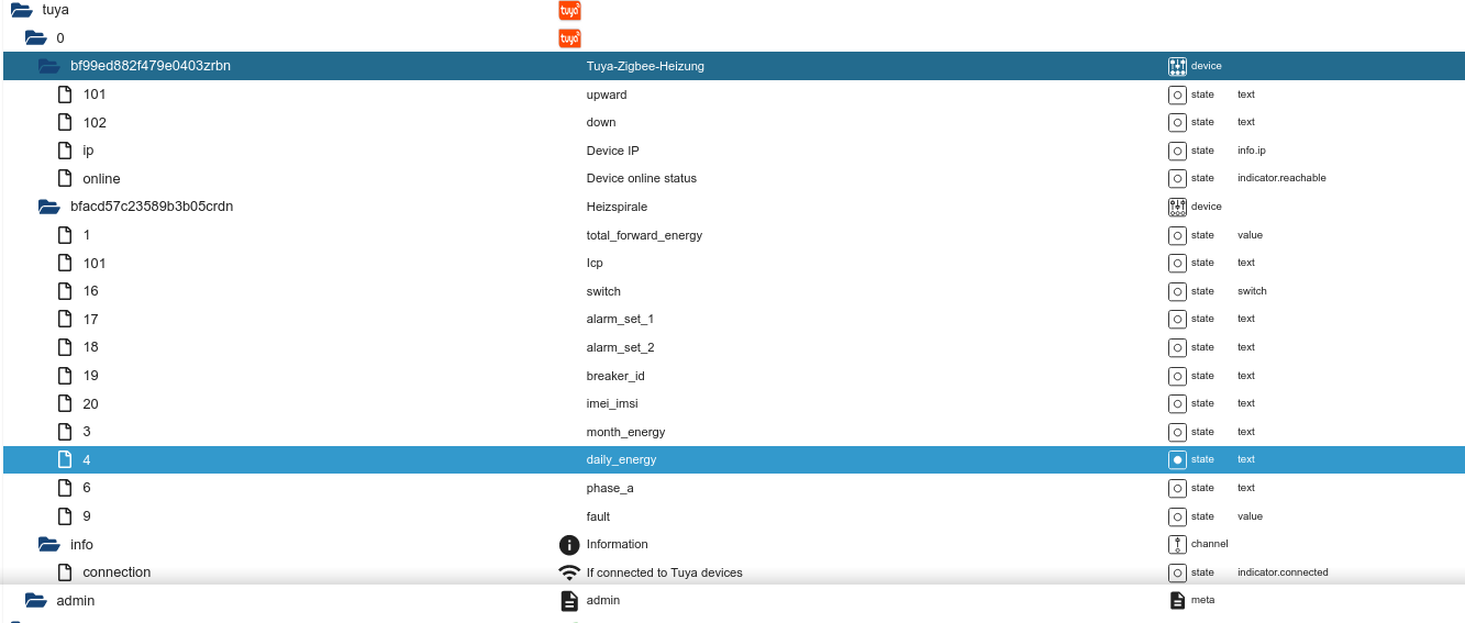

    ich habe ein Tuya Gateway und dort einen Sicherungsautomat am Laufen.
    Über die Smart-Life App beide Geräte verbunden, ansprechen des Sicherungsautomaten mittels App funktioniert.
    Tuya-Adapter läuft ebenfalls, integriert wurden die Geräte über die Proxy Variante und sind sichtbar.
    Komisch ist, dass das Gateway später aktualisiert wurde (zumindest laut Zeitstempel) als der Sicherungsautomat (ca. neun MInuten Unterschied). Danach gab es aber keinerlei Aktualisierungen mehr.
    Auch das Ansprechen von Datenpunkten hat ebenfalls keine Auswirkungen auf den Automaten.
    Im Log taucht folgende Meldung auf:
    ad771fae-8c1d-4e62-bce6-6df8238b5172-image.png , wobei hier wohl schon das Gateway den Fehler produziert:
    Wie bekomme ich meinen Automaten zum Laufen?

      Bitte poste die Meldungen vom Start des Tuya-Adapters im Debug-Modus. Bitte kein Screenshot, sondern den blanken Text direkt aus der Datei iobroker.current.log unter /op/iobroker/log oder zumindest aus dem Admin. Bittte den Text dann in CodeTags einfassen (</>).

        @hausbaer das ist kein Fehler sondern ein warning..steht da auch .. und soll dem Entwickler signalisieren dass das Object falsch ist ..
        das hat zuerst nix mit deinem Fehler zu tun..

          Hier mal der Log:
          2022-03-02 07:58:32.240  - info: host.raspi-iobroker instance system.adapter.tuya.0 started with pid 4366
          2022-03-02 07:58:33.913  - debug: tuya.0 (4366) Redis Objects: Use Redis connection: 0.0.0.0:9001
          2022-03-02 07:58:34.010  - debug: tuya.0 (4366) Objects client ready ... initialize now
          2022-03-02 07:58:34.029  - debug: tuya.0 (4366) Objects create System PubSub Client
          2022-03-02 07:58:34.031  - debug: tuya.0 (4366) Objects create User PubSub Client
          2022-03-02 07:58:34.196  - debug: tuya.0 (4366) Objects client initialize lua scripts
          2022-03-02 07:58:34.202  - debug: tuya.0 (4366) Objects connected to redis: 0.0.0.0:9001
          2022-03-02 07:58:34.273  - debug: tuya.0 (4366) Redis States: Use Redis connection: 0.0.0.0:9000
          2022-03-02 07:58:34.330  - debug: tuya.0 (4366) States create System PubSub Client
          2022-03-02 07:58:34.332  - debug: tuya.0 (4366) States create User PubSub Client
          2022-03-02 07:58:34.492  - debug: tuya.0 (4366) States connected to redis: 0.0.0.0:9000
          2022-03-02 07:58:34.988  - debug: tuya.0 (4366) Plugin sentry Initialize Plugin (enabled=true)
          2022-03-02 07:58:35.788  - info: tuya.0 (4366) starting. Version 3.6.15 in /opt/iobroker/node_modules/iobroker.tuya, node: v12.22.9, js-controller: 4.0.15
          2022-03-02 07:58:35.837  - info: tuya.0 (4366) Polling interval 1 too short, setting to 30s
          2022-03-02 07:58:35.917  - debug: tuya.0 (4366) init 2 known devices
          2022-03-02 07:58:35.921  - debug: tuya.0 (4366) bfacd57c23589b3b05crdn: Create device objects if not exist
          2022-03-02 07:58:35.924  - debug: tuya.0 (4366) bfacd57c23589b3b05crdn: Objects [{"type":"number","unit":"kW·h","max":99999999,"scale":2,"read":true,"write":false,"name":"total_forward_energy","id":1,"role":"value"},{"type":"string","encoding":"base64","read":true,"write":true,"name":"month_energy","id":3,"role":"text"},{"type":"string","encoding":"base64","read":true,"write":true,"name":"daily_energy","id":4,"role":"text"},{"type":"string","encoding":"base64","read":true,"write":false,"name":"phase_a","id":6,"role":"text"},{"type":"number","read":true,"write":false,"name":"fault","id":9,"role":"value"},{"type":"boolean","read":true,"write":true,"name":"switch","id":16,"role":"switch"},{"type":"string","encoding":"base64","read":true,"write":true,"name":"alarm_set_1","id":17,"role":"text"},{"type":"string","encoding":"base64","read":true,"write":true,"name":"alarm_set_2","id":18,"role":"text"},{"type":"string","read":true,"write":false,"name":"breaker_id","id":19,"role":"text"},{"type":"string","read":true,"write":false,"name":"imei_imsi","id":20,"role":"text"},{"type":"string","encoding":"base64","read":true,"write":true,"name":"Icp","id":101,"role":"text"}]
          2022-03-02 07:58:35.926  - debug: tuya.0 (4366) bfacd57c23589b3b05crdn Register onChange for 3
          2022-03-02 07:58:35.927  - debug: tuya.0 (4366) bfacd57c23589b3b05crdn Register onChange for 4
          2022-03-02 07:58:35.927  - debug: tuya.0 (4366) bfacd57c23589b3b05crdn Register onChange for 16
          2022-03-02 07:58:35.928  - debug: tuya.0 (4366) bfacd57c23589b3b05crdn Register onChange for 17
          2022-03-02 07:58:35.928  - debug: tuya.0 (4366) bfacd57c23589b3b05crdn Register onChange for 18
          2022-03-02 07:58:35.929  - debug: tuya.0 (4366) bfacd57c23589b3b05crdn Register onChange for 101
          2022-03-02 07:58:35.931  - debug: tuya.0 (4366) bf99ed882f479e0403zrbn: Create device objects if not exist
          2022-03-02 07:58:35.931  - debug: tuya.0 (4366) bf99ed882f479e0403zrbn: Objects [{"type":"string","encoding":"base64","read":true,"write":false,"name":"upward","id":101,"role":"text"},{"type":"string","encoding":"base64","read":true,"write":true,"name":"down","id":102,"role":"text"}]
          2022-03-02 07:58:35.932  - debug: tuya.0 (4366) bf99ed882f479e0403zrbn Register onChange for 102
          2022-03-02 07:58:35.984  - debug: tuya.0 (4366) connected set to false
          2022-03-02 07:58:36.067  - info: tuya.0 (4366) bf99ed882f479e0403zrbn Init with IP=192.168.8.225, Key=60b569b110aa34cb, Version=3.3
          2022-03-02 07:58:36.076  - debug: tuya.0 (4366) bf99ed882f479e0403zrbn: Connected to device
          2022-03-02 07:58:36.098  - debug: tuya.0 (4366) bf99ed882f479e0403zrbn: Error from device (0): App still open on your mobile phone? json obj data unvalid
          2022-03-02 07:58:36.100  - debug: tuya.0 (4366) bf99ed882f479e0403zrbn: Received data: {"1":null,"2":null,"3":null,"101":null,"102":null,"103":null}
          2022-03-02 07:58:36.101  - debug: tuya.0 (4366) bf99ed882f479e0403zrbn: Ignore invalid data (Counter: 1)
          2022-03-02 07:58:36.106  - debug: tuya.0 (4366) connected set to true
          2022-03-02 07:58:36.170  - info: tuya.0 (4366) Existing devices initialized
          2022-03-02 07:58:36.178  - info: tuya.0 (4366) Listen for local Tuya devices on port 6666
          2022-03-02 07:58:36.179  - info: tuya.0 (4366) Listen for encrypted local Tuya devices on port 6667
          2022-03-02 07:58:36.201  - debug: tuya.0 (4366) bf99ed882f479e0403zrbn request data via set-refresh for [101,102]
          2022-03-02 07:58:39.343  - warn: hs100.0 (1224) getDevice Socket connection Timeout ip: 192.168.8.110 please reconnect the Device
          2022-03-02 07:58:39.629  - debug: tuya.0 (4366) Discovered encrypted device and store for later usage: 192.168.8.225:50244 - 000055aa00000000000000130000009c00000000f4ac6fd3f5e51601430ee97cfe736a90fa993af9eb5d996b75732f55c082b4e97e893b3e90d62b38427ec5c2eab13ba87c7b818700104fda25e7a029da59d03a7256f992ef0bb3c9946f6ca8e2e148532e0dbc9a92c3317286ebf238be5797867fd5182f0dc1949bfe0816f2f9db35807f1d5d330b0495e894e3fb5771e9be667a23e3b2249f5adf48a714f851aaf439c5e84d3f0000aa55
          2022-03-02 07:58:41.207  - debug: tuya.0 (4366) bf99ed882f479e0403zrbn: Error from device (0): App still open on your mobile phone? Timeout waiting for status response from device id: bf99ed882f479e0403zrbn
          2022-03-02 07:58:41.208  - debug: tuya.0 (4366) bf99ed882f479e0403zrbn response from set-refresh: undefined
          2022-03-02 07:58:46.142  - debug: tuya.0 (4366) bf99ed882f479e0403zrbn: Received data: {"6":"CRoAAAAAAAA="}
          2022-03-02 07:58:46.186  - warn: tuya.0 (4366) State "tuya.0.bf99ed882f479e0403zrbn.6" has no existing object, this might lead to an error in future versions
          2022-03-02 07:58:46.206  - debug: tuya.0 (4366) stateChange tuya.0.bf99ed882f479e0403zrbn.6 {"val":"CRoAAAAAAAA=","ack":true,"ts":1646204326198,"q":0,"from":"system.adapter.tuya.0","user":"system.user.admin","lc":1646204271698}
          2022-03-02 07:58:46.284  - debug: tuya.0 (4366) bf99ed882f479e0403zrbn: Received data: {"18":"AQEAPwMBARMEAQCv"}
          2022-03-02 07:58:46.288  - warn: tuya.0 (4366) State "tuya.0.bf99ed882f479e0403zrbn.18" has no existing object, this might lead to an error in future versions
          2022-03-02 07:58:46.295  - debug: tuya.0 (4366) stateChange tuya.0.bf99ed882f479e0403zrbn.18 {"val":"AQEAPwMBARMEAQCv","ack":true,"ts":1646204326291,"q":0,"from":"system.adapter.tuya.0","user":"system.user.admin","lc":1646069041872}
          O 1 Antwort Letzte Antwort

                        O Offline
                        O Offline
                        oFbEQnpoLKKl6mbY5e13
                        @hausbaer
                        Ist das die IP von dem Gateway?
                        Ich weiß aber auch nicht, ob deine Konstellation mit Tuya-Gateway und Zigbee Geräten überhaupt funktioniert.
                        H 1 Antwort Letzte Antwort
                        • O oFbEQnpoLKKl6mbY5e13
                          @hausbaer
                          H Offline
                          H Offline
                          Hausbaer
                          @ofbeqnpolkkl6mby5e13 sagte in Tuya will nicht:
                          @hausbaer
                          Nein, das ist eine Funksteckdose, die wegen eines defekten WLan-Repeaters derzeit keine Verbindung hat. Hat nichts mit dem Probem zu tun
                          Hmm, das sind beides tuya Geräte vom gleichen Hersteller. Oder überseh ich da was?
                          Ich denke, das Gateway wird richtig erkannt. Die richtige IP wird angezeigt, der online Status ebenfalls und die Werte werden regelmäßig aktualisiert.
                          Den Schalter werde ich heute mal resetten und neu einbinden. Vllt. hab ich da beim Einbinden einfach das falsche Gerät erwischt.
                          • H Offline
                            H Offline
                            Hausbaer
                            Heute hab ich sowohl das Gateway als auch den Sicherungsschalter neu verbunden - das Ergebnis ist identisch.
                            Ich frag mich: Ist der Automat mit Tasmota flashbar?
