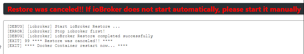

      Hallo, ich habe gerade einen neuen Container auf meinem NAS (DS220+) installiert.
      Wollte ein altes Backup wiederherstellen, aber das scheiterte mit der Meldung
      diese Meldung erscheint allerdings auch, wenn ich den komplett frischen iobroker backuppe und versuche zu restoren.
      Hat jemand erfahrung damit, oder eine Idee?

        • Ben1983
          Ben1983 @Percy last edited by
          @percy ich habe gerade folgendes versucht.... den container neu erstellt, dann ein backup gemacht und dann direkt auf restor dieses backups geklickt.,
          (Also vom frischencontainer) und dann kommt schon diese meldung.
          Ich weiß nicht mehr weiter.
          iobroker ist platt, hier funzt nichts mehr und ich raste gleich aus.
          Bindankbar für jede hilfe
          Ben1983 1 Reply Last reply Reply Quote 0
          • Ben1983
            Ben1983 @Ben1983 last edited by Ben1983
            @ben1983 kommt immer wieder diese meldung:
            aber mankann ihn nicht stoppen
            Percy 1 Reply Last reply Reply Quote 0

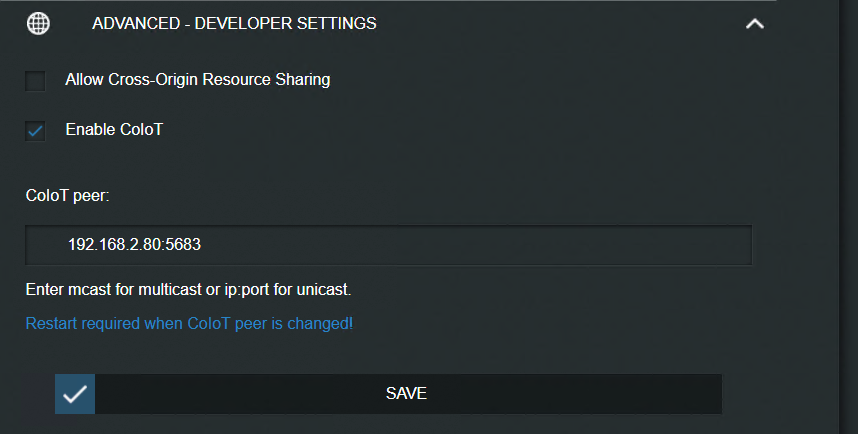

                                • Ben1983
                                  habe das an dengeräten angepasst.
                                  aber keineverbesserung
