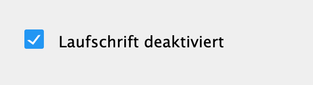

                      @opa75 stoppen geht nur mit kürzerem text, bzw. kleinerer schrift.

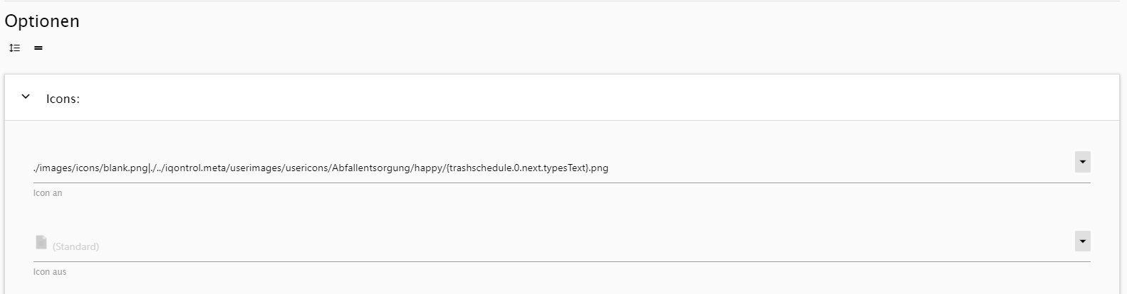

                        • dslraser
                          dslraser Forum Testing Most Active @da_Woody last edited by
                          @da_woody sagte in Iqontrol Müllkalender aktualisiert nicht!:
                          zeig mal einen screenshot von deiner kachel...

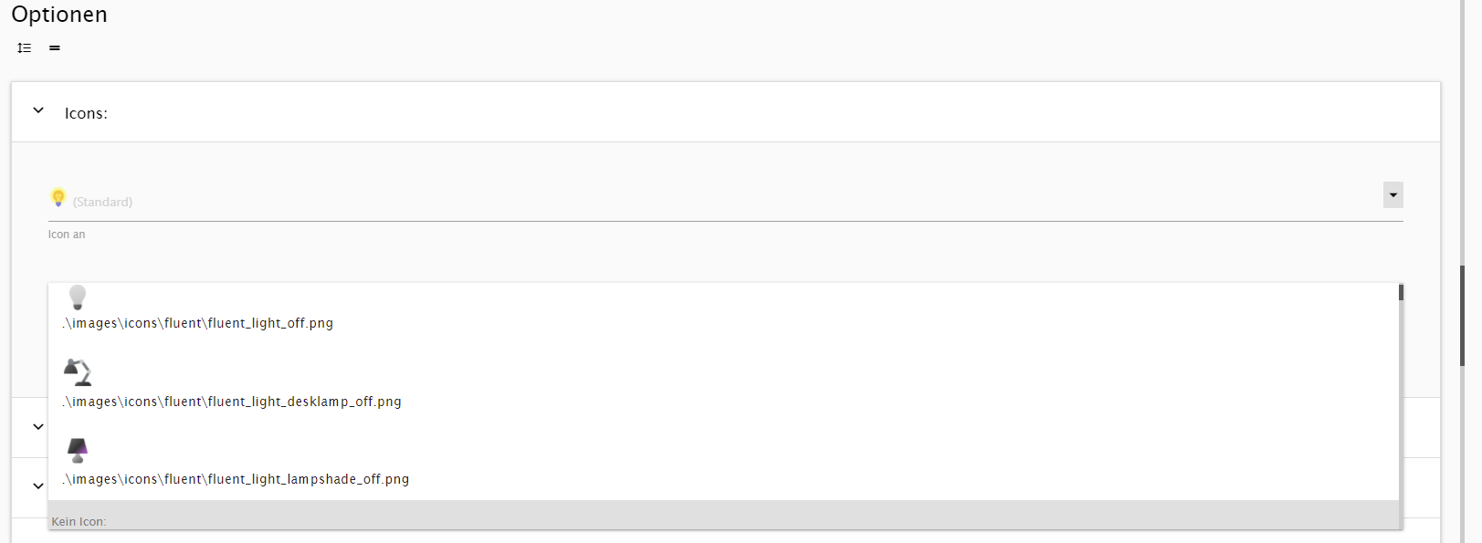

                          oder auch mal unter Optionen
                          Beschriftung (unten) probieren
                          Oder sind da mehrere Werte drinn die angezeigt werden ?
                          da_Woody O 2 Replies Last reply Reply Quote 0

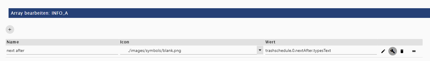

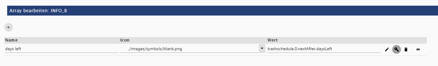

                            @opa75 hmm, die frage halt, was hast du bei info_a eingebunden? bei mir sieht das so aus:
                            info_a: [{"name":"next after","hideName":false,"caption":"","heading":"","commonRole":"linkedState","icon":"./images/symbols/blank.png","role":"","value":"trashschedule.0.nextAfter.typesText"}]
                            info_b: [{"name":"days left","hideName":false,"caption":"","commonRole":"linkedState","icon":"./images/symbols/blank.png","role":"","value":"trashschedule.0.nextAfter.daysLeft"}]
                            kannst ja damit mal versuchen.
                            O 1 Reply Last reply Reply Quote 0

                                  oder meinst du das in der kacheldefinition?
                                  ./images/icons/blank.png|./../iqontrol.meta/userimages/usericons/Abfallentsorgung/happy/{trashschedule.0.next.typesText}.png
                                  da muss natürlich der pfad angepasst werden, wo du deine bilder gespeichert hast.

                                            hmm, find ich jetzt auch nicht. dann bleibt nur die laufschrift deaktivieren...
