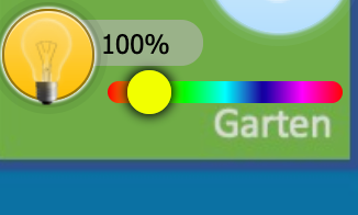

            deta
            @arteck Versuche die mit den Schiebeschaltern zu ändern. Hab es auch mal mit Werten in den Objekten versucht.
            Ich habe diese auch mal zum Test mit einer Alexa Plus die nur den alten Zigbee Standart kann verbunden, das selbe.

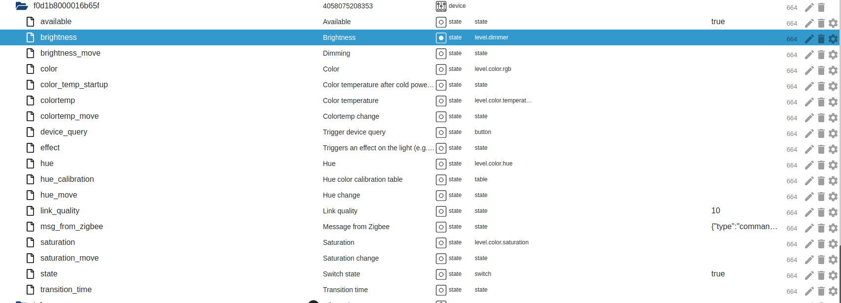

                zeigmal die Datenpunkte von den Dingern
                  deta
                  Na ja wenigstens mal aktuell jetzt den Stick angeht.
                  So der Zigbee Adapter ist so.
                  Datenpunkte wurden diese angelegt, so sieht es nach dem neuen Pairing aus:
                  cu Deta

                    @deta dan nsetzt mal color auf #ff0000
                    sollte ROT sein
                    D 1 Antwort Letzte Antwort
                    • arteckA arteck
                      sollte ROT sein
