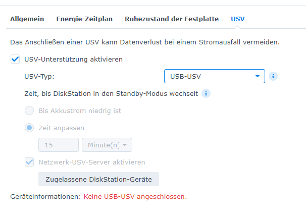

    Wie bereits bekannt ist seit der Version DSM 7 die USB-Unterstützung nicht mehr gegeben, wodurch sich die angeschlossene USV nicht mehr konfigurieren und nutzen lässt. Man kann zwar über Scripte die USB-Unterstützung wieder aktivieren, jedoch hat das bei mir nicht zum Erfolg geführt. So wie es aussieht ist die Unterstützung nur zum Durchreichen an bspw. Docker gedacht.
    Welche Optionen habe ich denn jetzt? Im iObroker habe ich den NUT-Adapter laufen gehabt. Dieser funktioniert jetzt natürlich ohne dem Synology nicht. Wie habt ihr das gelöst? Kann man den Nut-Server auch an einer Proxmox VM/LXC laufen lassen? Bekomme ich dann auch die Synology vernünftig herutergefahren?

        @meister-mopper echt? Wie hast du das konfiguriert? Mir sagt er, dass keine USB-Hardware angeschlossen ist.

                          @homoran Screenshot oben gesehen? Ich aktiviere die Funktion, doch er erkennt keine USB-USV.
