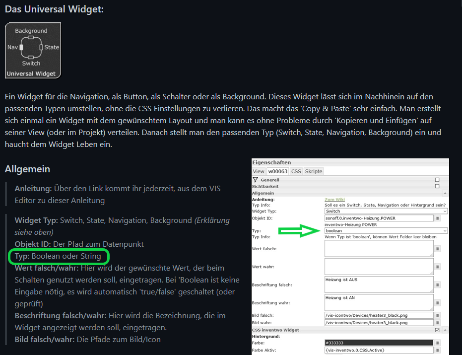

                @robertinho
                Hast du bei dem Universalwidget schon mal den Typ umgestellt?
                Gruß, Karsten

                  @hydrotec boolean ist NUR true und false

                    @arteck
                    Eben, deswegen der Hinweis, laut Code ist in seinem Widget "boolean" eingestellt.
                    "iValueType":"boolean",
