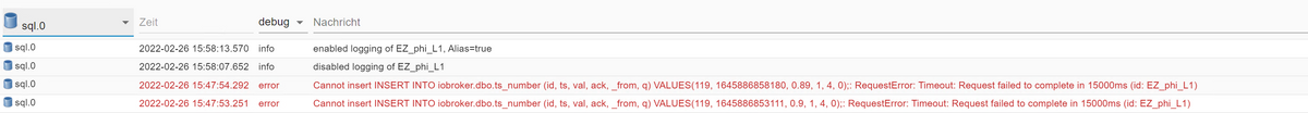

        Im Protokoll steht:
        " 2022-02-26 15:47:54.292 error Cannot insert INSERT INTO iobroker.dbo.ts_number (id, ts, val, ack, _from, q) VALUES(119, 1645886858180, 0.89, 1, 4, 0);: RequestError: Timeout: Request failed to complete in 15000ms (id: EZ_phi_L1)"

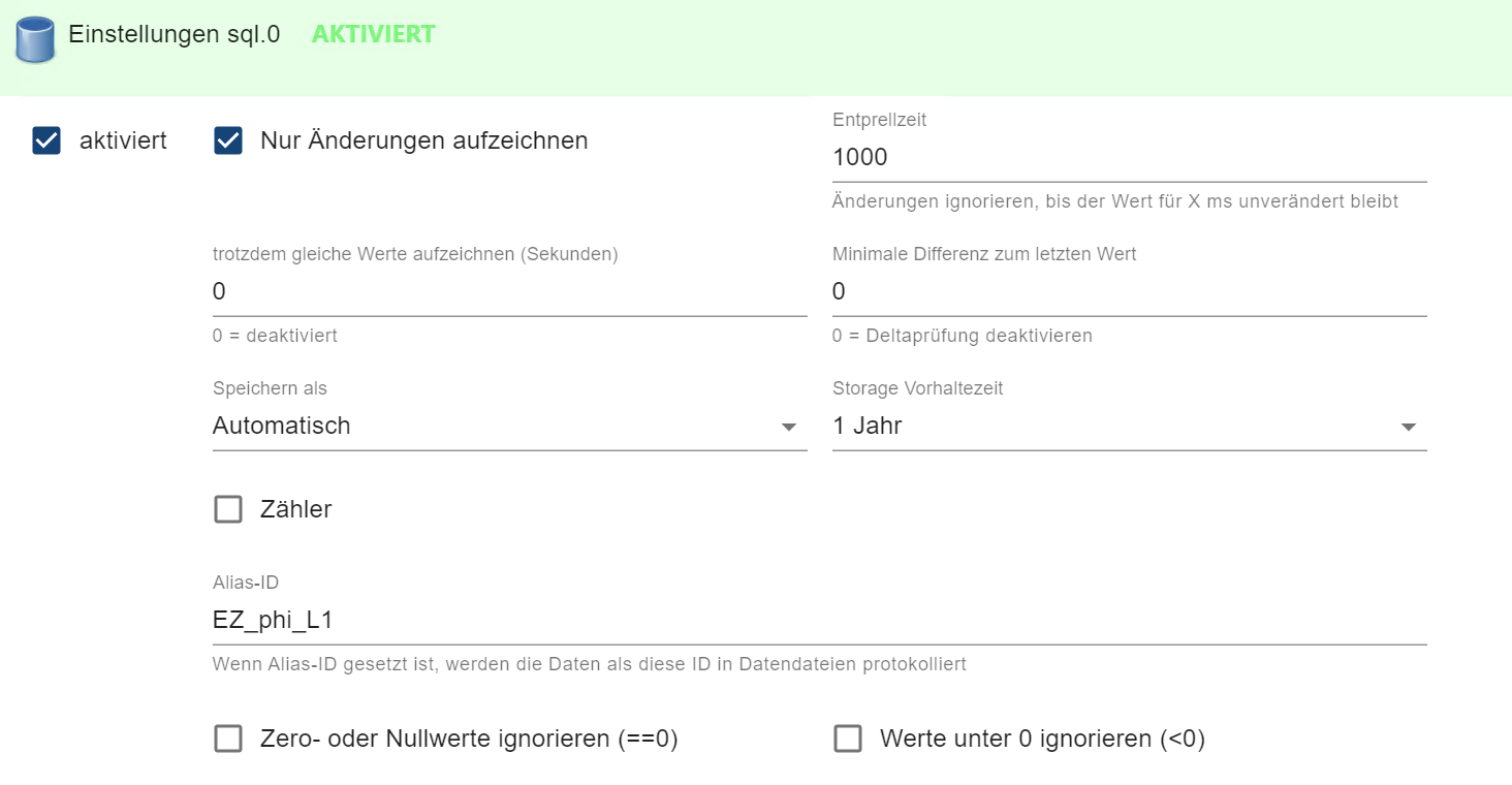

        Das sind meine Einstellungen:

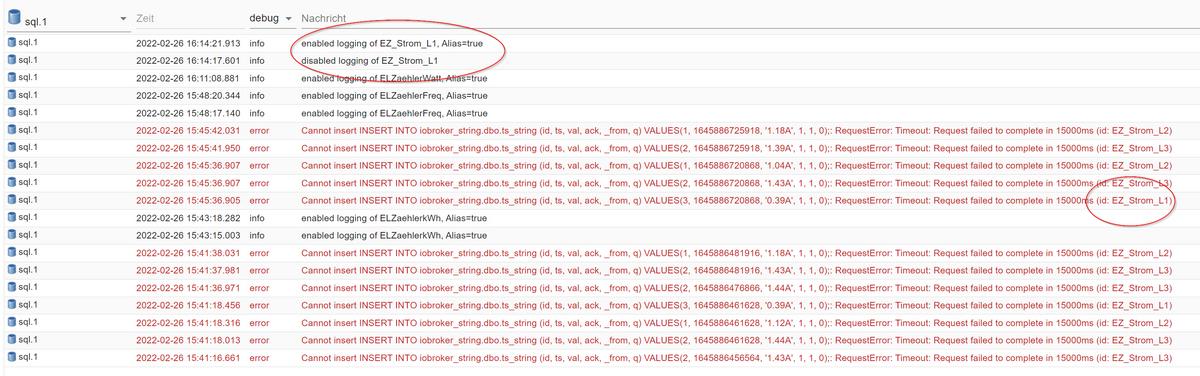

        Das steht im Log:
        Wenn ich die Erfassung deaktiviere und wieder aktiviere läuft es wieder.

            Hier, wieder ein DP der nicht mehr kontinuierlich aufgezeichnet wird. Bis zum Update lief das alles wunderbar.

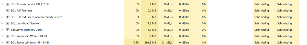

              MS SQL Serverauslastung:

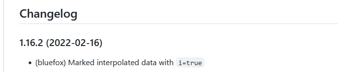

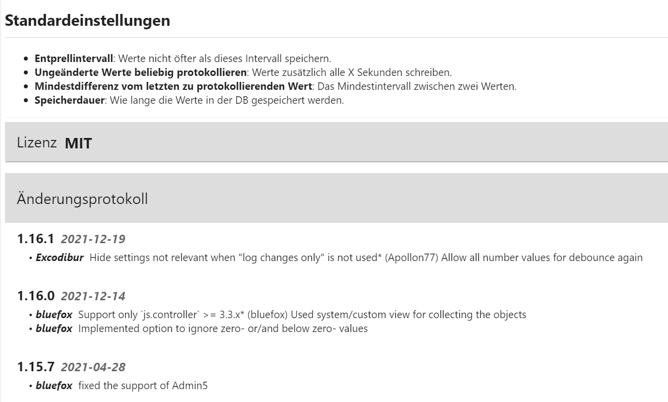

                              Im Übrigen, woran erkenne ich im Change Log, dass es sich um eine Beta Version handelt? Ich dachte die im Admin Center angebotenen Versionen sind Final Versions.

                                Einige Entwickler (ich vermute die meisten) sind auch im Forum aktiv, aber nicht alle. Daher am besten immer auf github per Issue seine Beobachtungen melden, da schauen alle rein.

                                  Was könnte für ein individuelles Problem vorliegen? Nachdem ich im Admin Center im Expertenmodus die Version 1.15.x wieder installiert habe, läuft es problemlos - ohne dass ich irgendetwas anderes geändert habe. Die Einstellungen waren für beide Version die selben.
                                  Im Admin Center wird übrigens die Version 1.16.1 angeboten - "stable" seit 76 Tagen? Und die hatte ich dort auch installiert.
