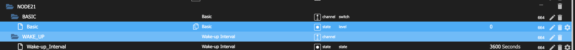

                Ein "totes" Objekt bzw. Node sieht dann immer so aus:

                  @tmartin Ohhhh. Du könntest probieren, den neuen parallel zu installieren (kann aber nur 1 gleichzeitig laufen) und dort den Node zu entfernen. Dann wieder zurück zum alten.
