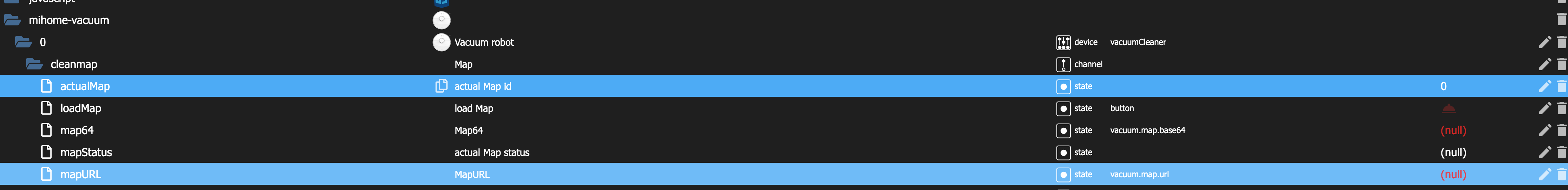

              Ich muss das hier mal ergänzen:
              Ich habe meinen Robrock jetzt einmal komplett saugen lassen.
              In der Runtime sieht das bei mir jetzt so aus:
              Die Updatezeit ist beim html Widget und beim Image Widget jeweils auf 1000ms gestellt.
              Also liegt es vielleicht daran, das ich bis jetzt Canvas ich nicht installiert habe: Könnt Ihr mir erklären, wie das genau geht. Ich habe zwar unter Canvas im Forum gesucht aber mehr oder weniger nur Bahnhof verstanden, da ich halt Anfänger bin.
              Ich wäre Euch echt dankbar.
              Mit besten Grüßen
              Andy

                @damrak2022 sagte in Karte vom Xiaomi Robrock anzeigen lassen:
                Wenn du Räume angezeigt bekommst, dann müsste canvas richtig sein.
                Ansonsten würde nix kommen.
                Musst mal ein bisschen mit dem widget rumspielen.
                größer machen, verschieben, etc.

                    @bahnuhr Ich bekomme keine Räume angezeigt. Das ist das Bild der gesamten Karte, einmal im html und einmal im image widget.
                    Die Widgets sind in meinem Edit Vis sowieso viel größer aufgezogen.
                    Deshalb habe ich Dich ja gefragt, ob Du mir sagen kannst wie Canvas installiert und konfiguriert wird.
                    Mit besten Grüßen
                    Andy
                      Dieses Verhalten hab ich noch nie gehört.
                      Ich denke du hast den anderen thread gelesen?
                      Bitte dort mal schauen. Ist alles deutlich geschrieben und auch wie du kontrollierst welche V du dann hast.
                      Danke.
