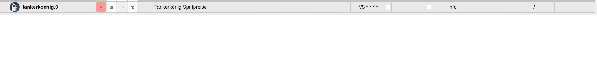

    Die Zeitplanung für den Adapter ist wie folgt, also Standard:
    Woran kann das liegen?

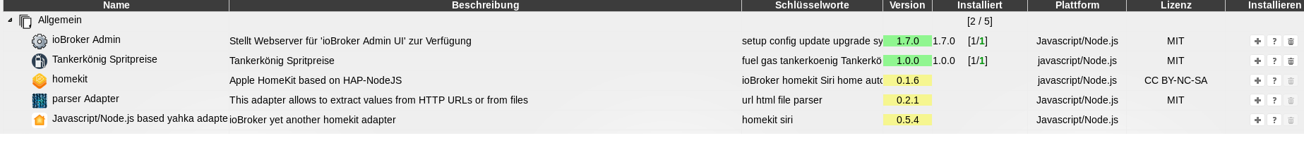

                  Ich habe den Adapter nun deinstalliert und wieder installiert, scheint nun alles OK zu sein. Ich finde das ja irgendwie immer unbefriedigend wenn man nicht weiß woran es letztendlich gelegen hat. Naja, hauptsache es läuft nun. Logfile sieht nun so aus:

                    @jawr:
                    ch finde das ja irgendwie immer unbefriedigend wenn man nicht weiß woran es letztendlich gelegen hat. `
                    Kann ich nachvollziehen.
                    Aber dein log:
                    @jawr:
                    2017-03-09 20:57:12.107 - warn: host.odroid-jessie64 instance system.adapter.tankerkoenig.0 does not started, because just executed `
                    sagt ja, dass es nicht ein Problem des Adapters sondern eine Meldung des Hosts ist.
                    Für mich sieht das danach aus, als ob bereits eine Instanz läuft wenn der cron diese nochmal starten will.
                    Mit der Deinstallation der Instanz (oder wirklich des Adapters????) hast du diesen Prozess natürlich abgeschossen.
                    Rainer
                    • J Offline
                      jawr
                      Ich habe im Reiter Instanzen den Löschen Button genutzt, also anscheinend nur die Instanz gelöscht. Ich werde das mal im Auge behalten ob es über die Tage nun stabil läuft.
                      Gruß,
                      jawr

                        Für mich sieht das so aus das der Adapter alle 5 Minuten neu gestartet wird? Ist das so richtig?
                        Gruß,
                        jawr
                        • P Offline
                          P Offline
                          pix
                          Hallo jawr,
                          ja, das ist so richtig. So ist es in den Adaptereinstellungen bzw. Instanzeinstellungen ja festgelegt. Der Adapter startet, holt die Daten von Tankerkönig, schreibt sie in die Datenpunkte und sollte sich dann beenden. Tut er das nicht von selbst, wird er durch einen zusätzlichen Mechanismus beendet (force terminating).
                          Pix
                          Edit: Hab gerade nochmal in den Code geguckt. "Force Terminating" (eigentlich adapter.stop() ) wird in jedem Falle ausgelöst. Ist vielleicht etwas unschön, sollte ich mal verbessern.
                                  setTimeout(function () {
                                      adapter.log.info('force terminating adapter after 1 minute');
                                      adapter.stop();
                                  }, 60000);

                            • J Offline
                              jawr
                              Muss ich irgendwas machen das im Reiter Adapter die neue Version auftaucht bzw wie kann ich über npm auf der Konsole updaten?
                              Gruß,
                              jawr
                              • P Offline
                                P Offline
                                pix
                                Ich glaube, um Mitternacht kommt das Update der Adapterliste. Sonst gibt es den Knopf mit den zwei Pfeilen für Updates.
                                Pix
                                • J Offline
                                  jawr
                                  Guten MOrgen,
                                  hatte vergessen zu sagen das ich das Updatesymbol natürlich schon versucht hatte. Bei mir sieht es immer noch so aus
                                  Gruß,
                                  jawr
