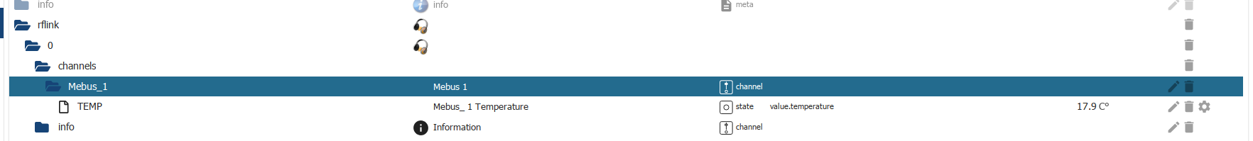

                            @basti97 Mittlerweile hat sich noch ein Sensor aus der Nachbarschaft gemeldet:
                            Basti97B 1 Antwort Letzte Antwort
