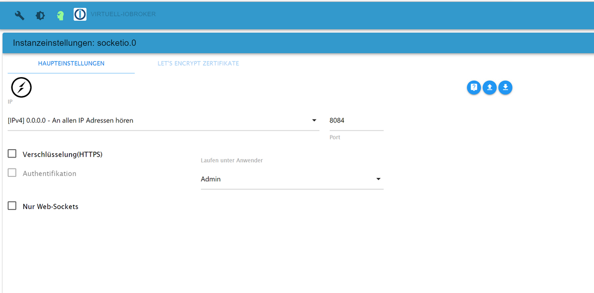

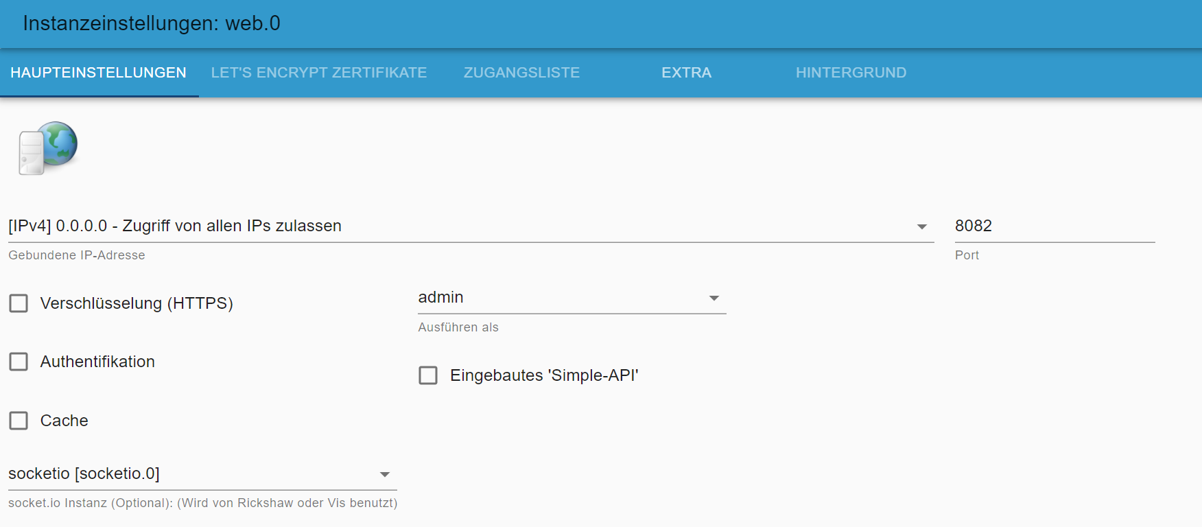

        Das sind die Einstellungen des Web-Adapters:
        Und das die Einstellungen von socket.io:

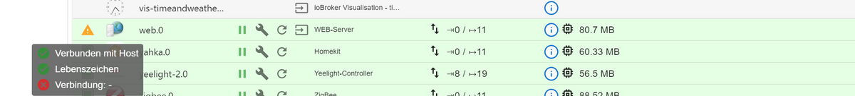

        Und so sieht es unter Instanzen aus:

          @phinix stell mal bei web zum testen auf integrierte socket.io um
          greifst du denn über IP:8084 zu?

            @homoran Nein ich greife über IP:8082 zu. Stoppe ich aber den socket.io Adapter, funktioniert meine Visu nicht mehr.
            Habe nun den Web-Adapter auf "integriert" umgestellt. Jetzt startet er wieder. Stoppe ich nun den socket.io Adapter, geht meine Visu auch nicht.
            Ich verstehe das nicht so ganz; wo lege ich denn fest, ob der socket.io Adapter verwendet werden soll oder nicht? Zumal ja der Port im socket.io auf 8084 steht, ich aber über 8082 auf meine Vis zugreife? --> Ich dachte, dass ich das im Web-Adapter mache, aber offensichtlich nicht.
