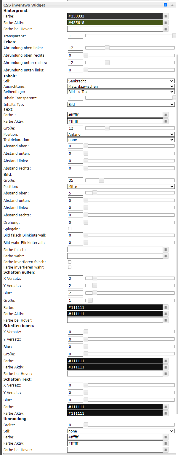

                        jkvarelJ Offline
                        jkvarelJ Offline
                        jkvarel
                        @sesamstrasse
                        Mit dem vis-inventwo Adapter hast du sehr viele Freiheiten, um dir ein passendes Widget zu erstellen https://github.com/inventwo/ioBroker.vis-inventwo
                        Du bist auch nicht mit der Größe beschränkt.
