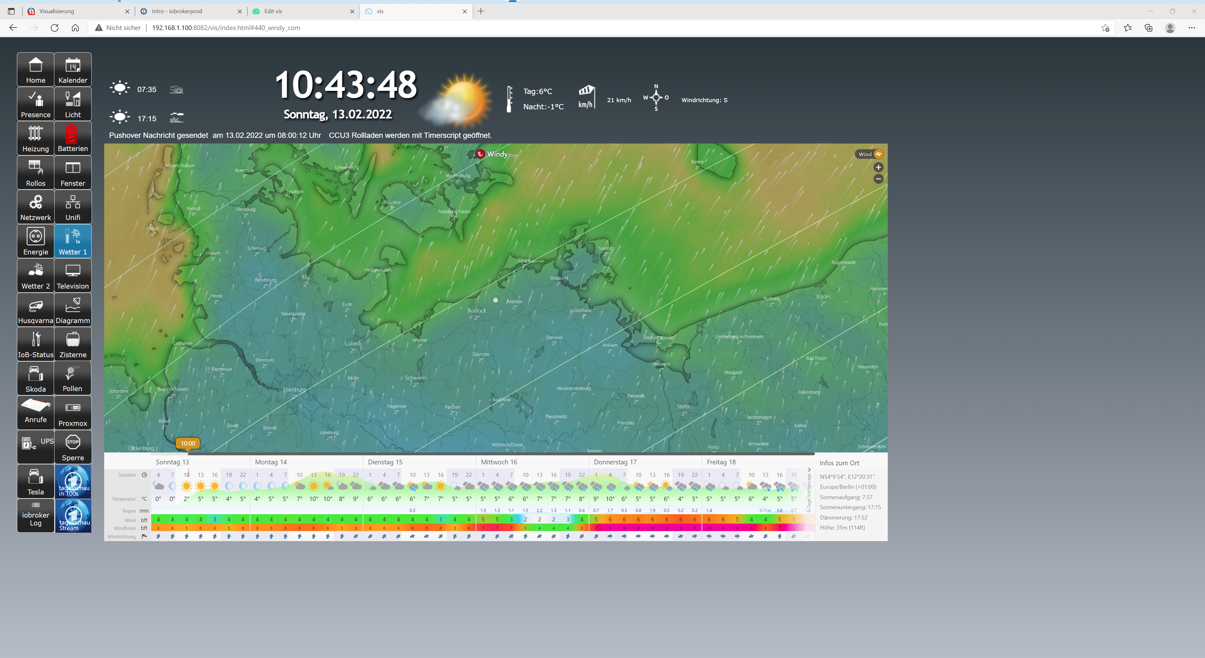

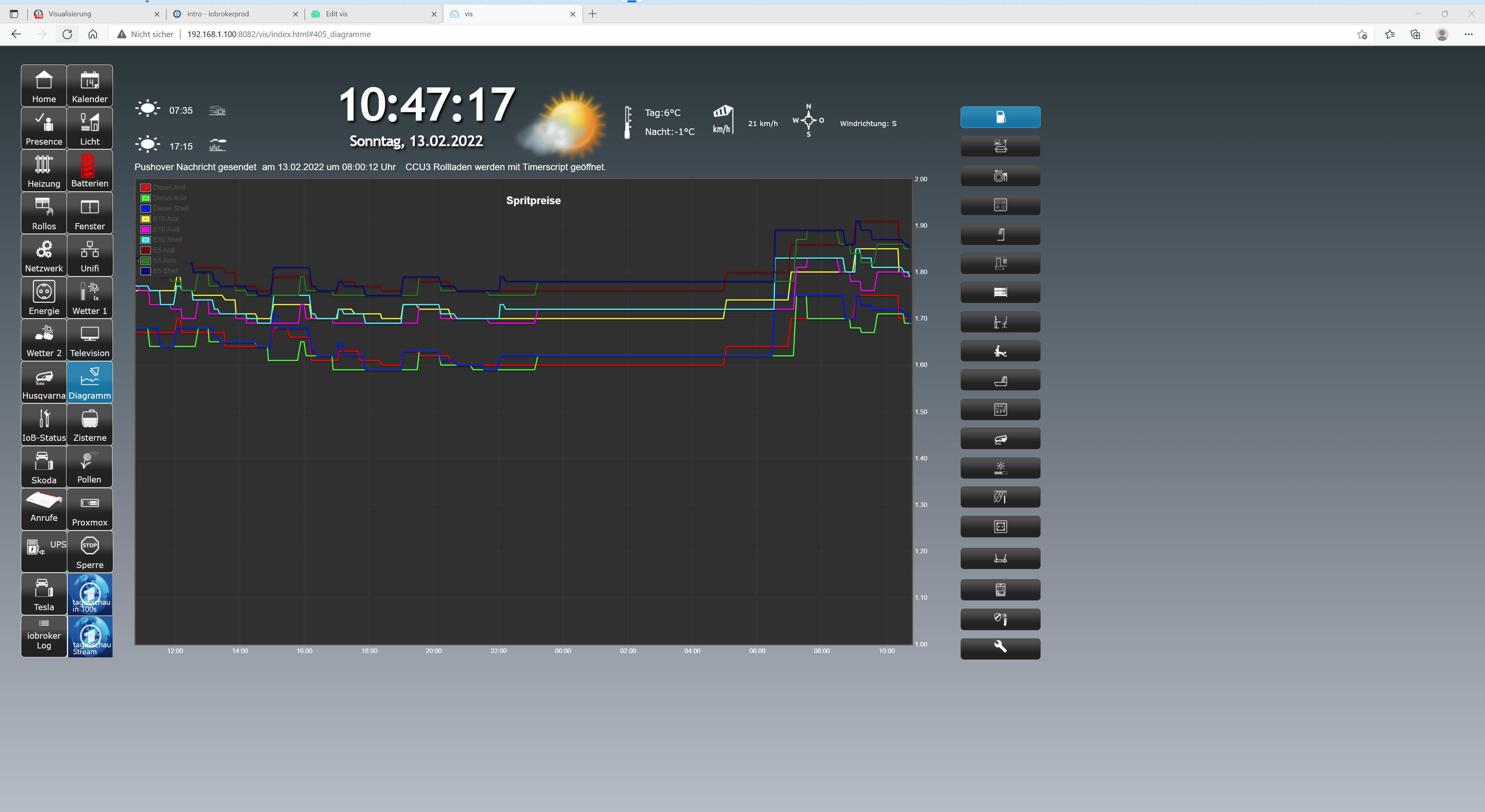

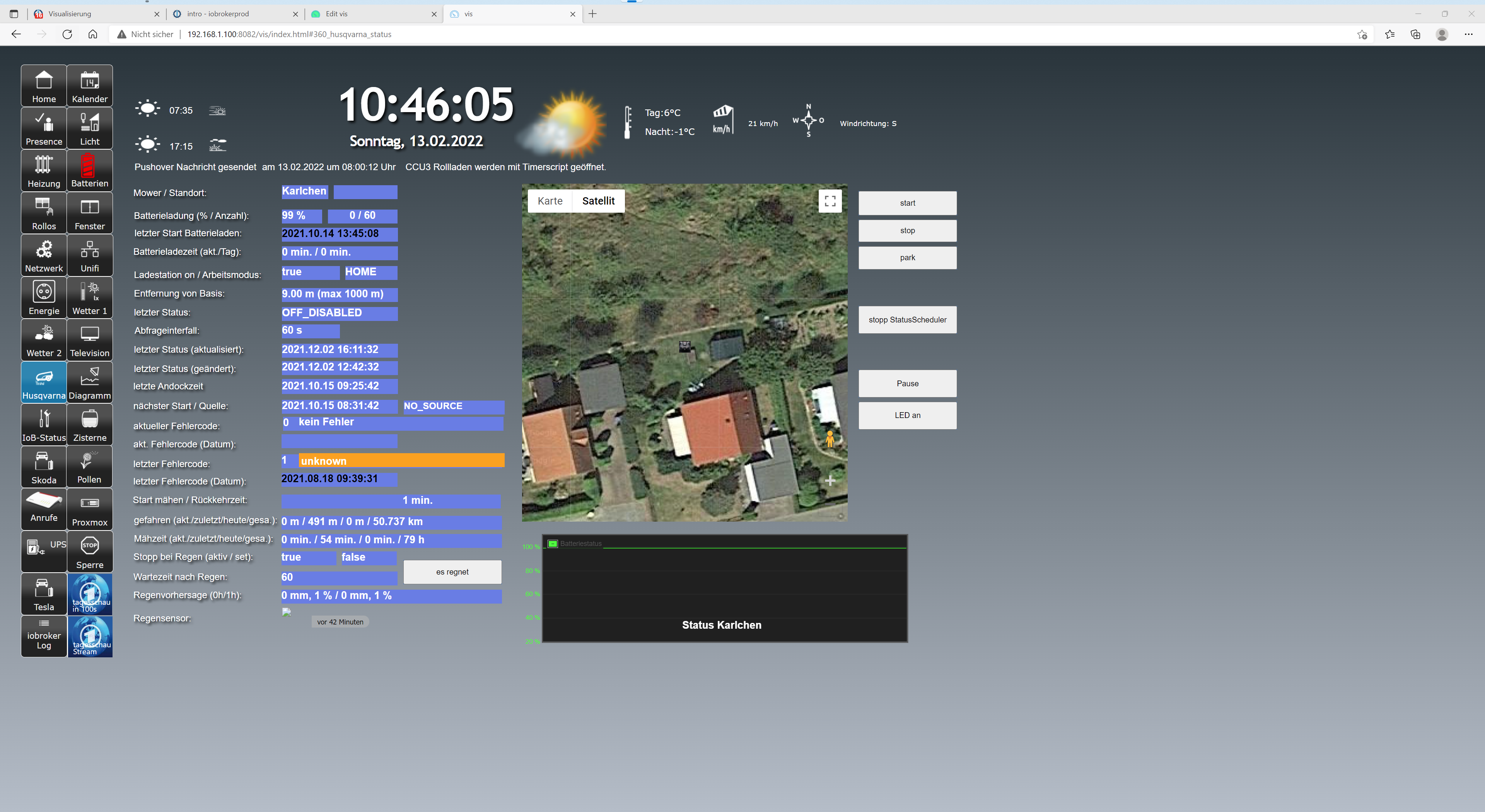

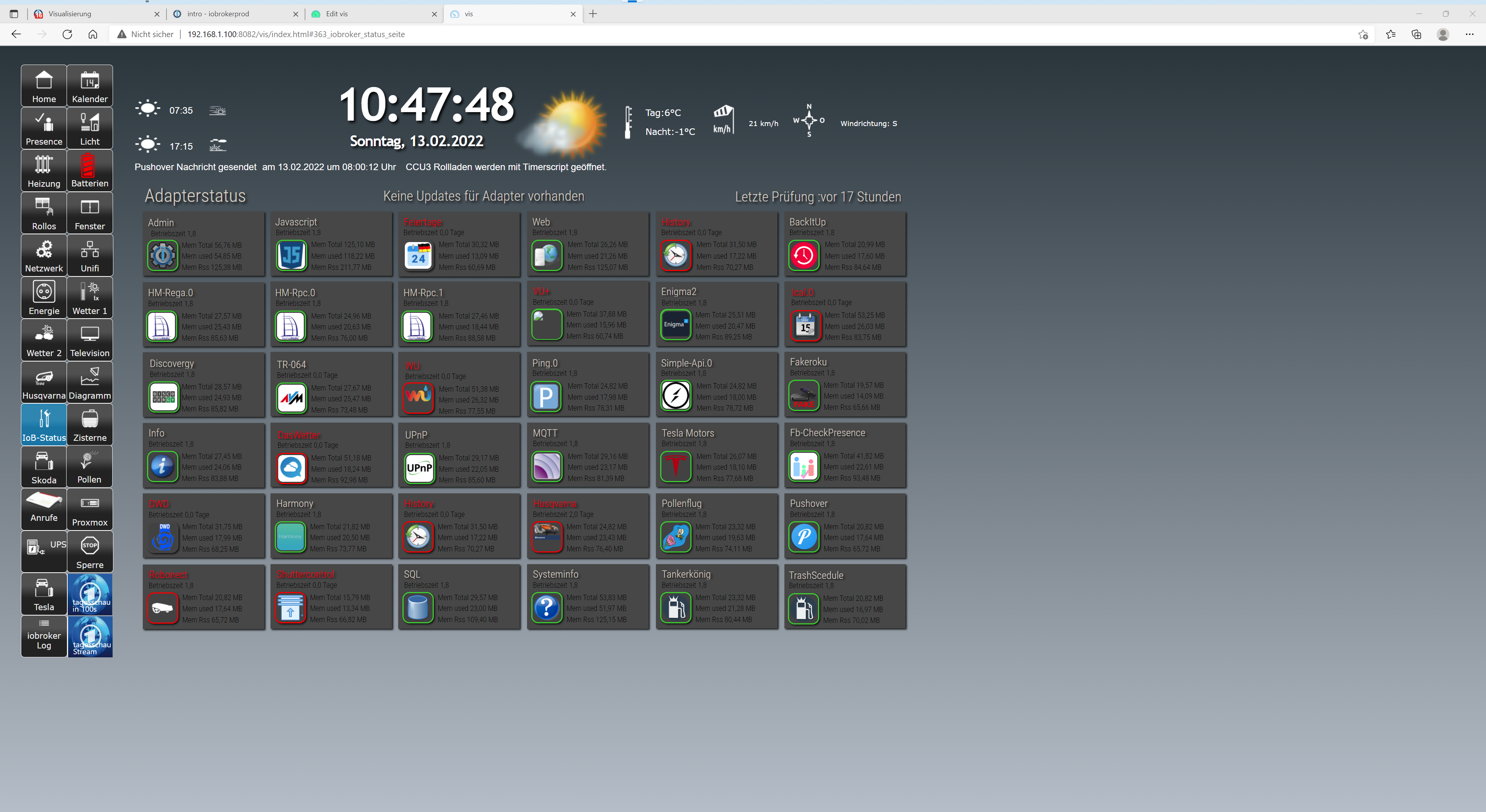

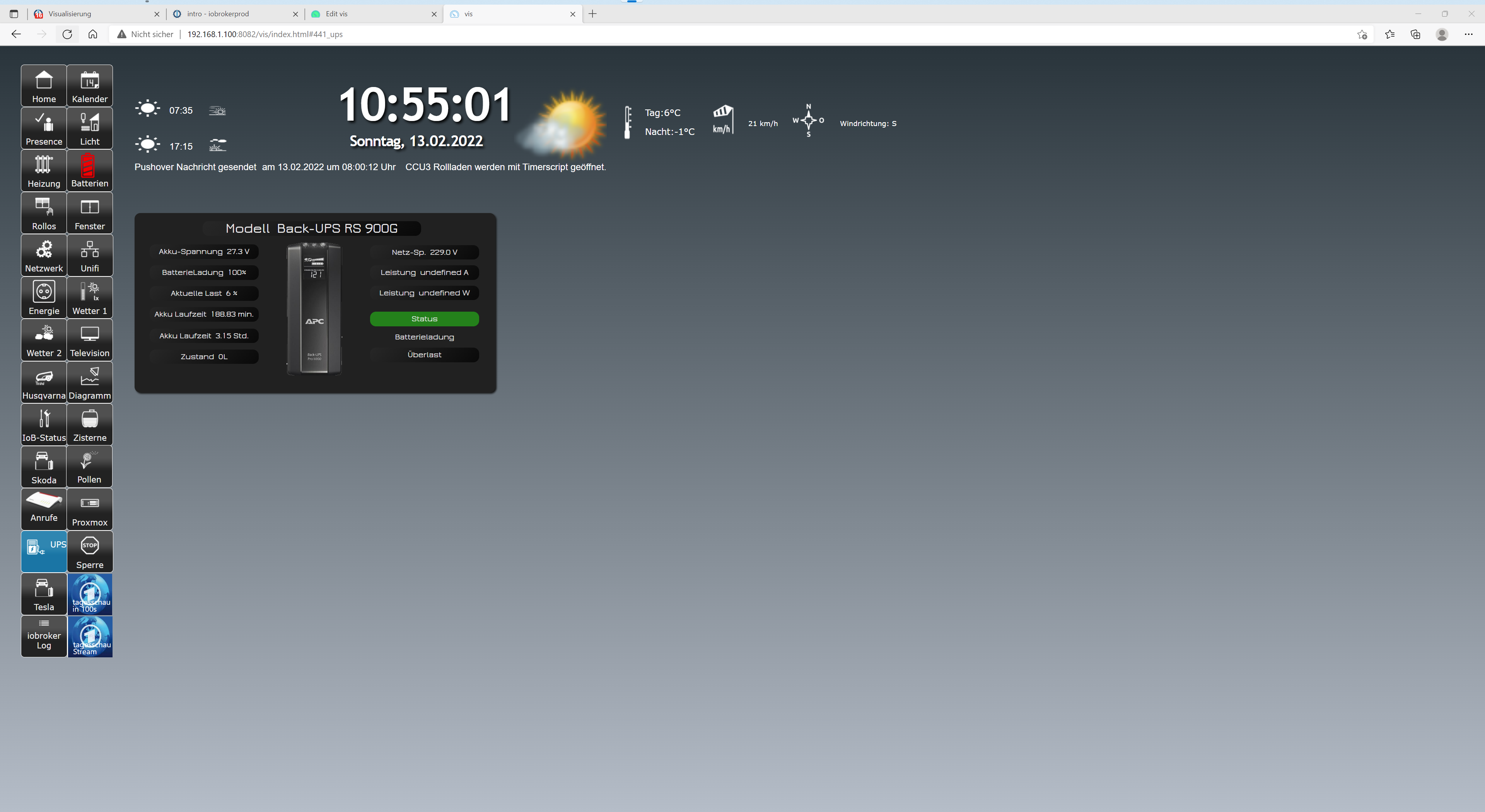

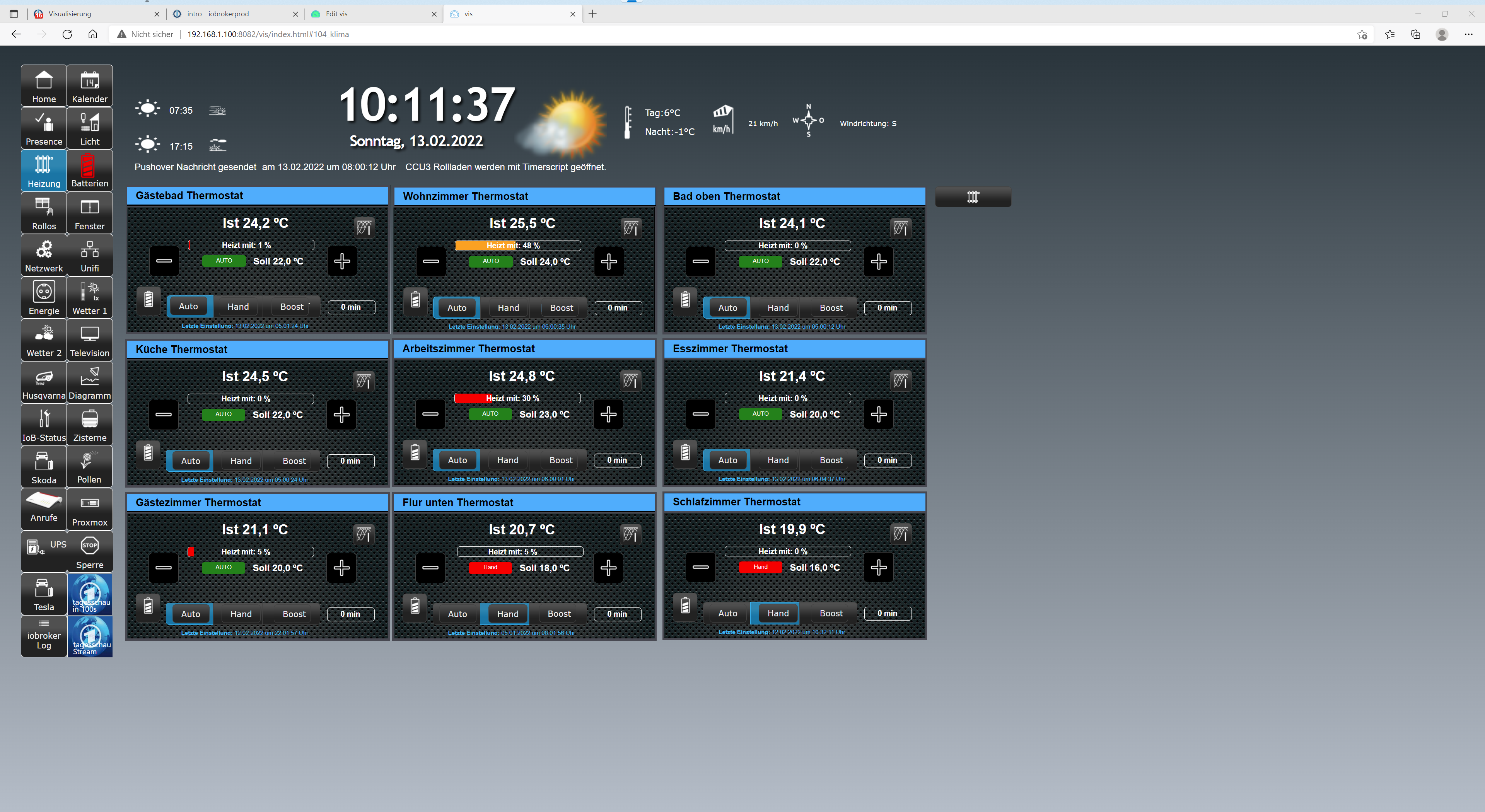

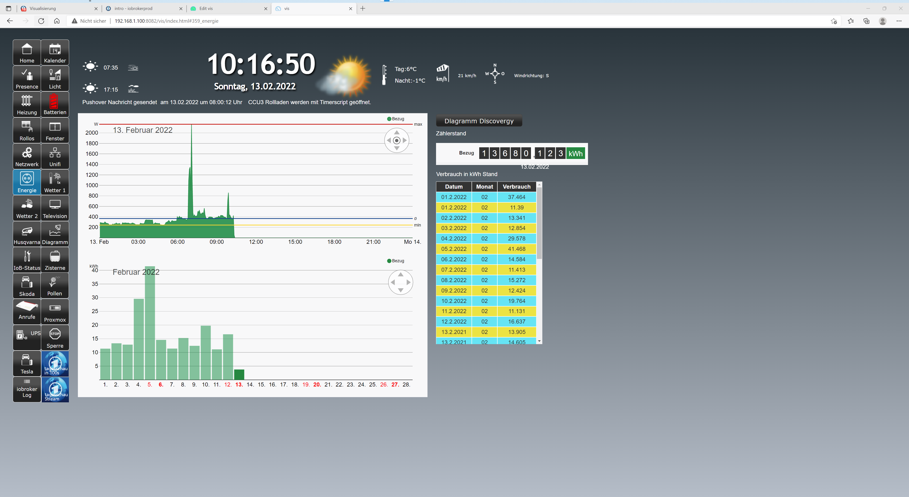

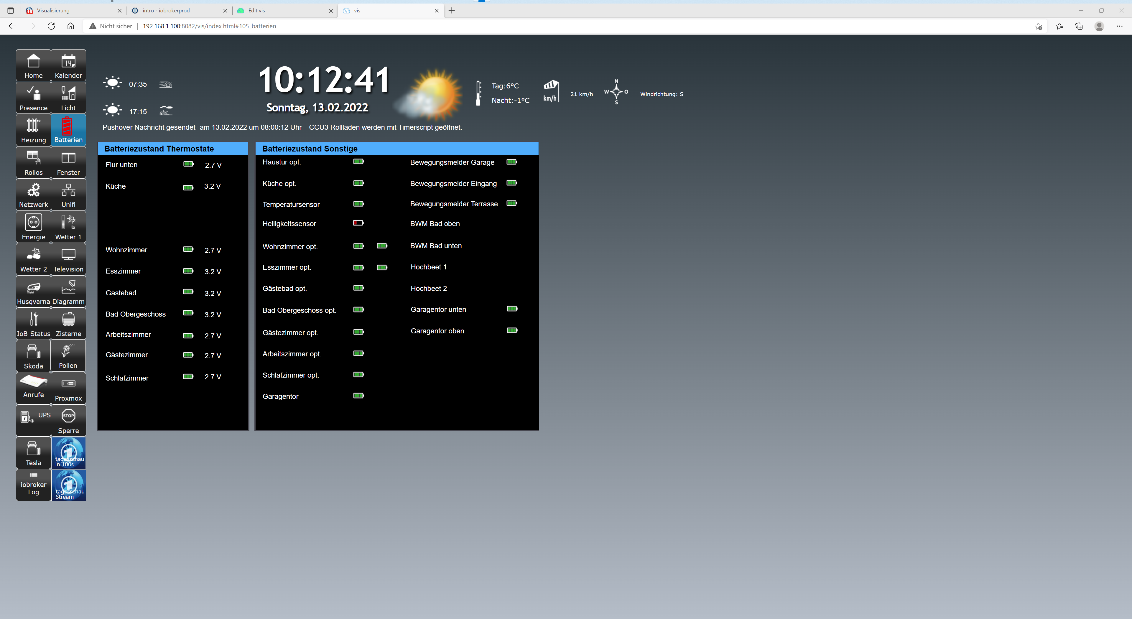

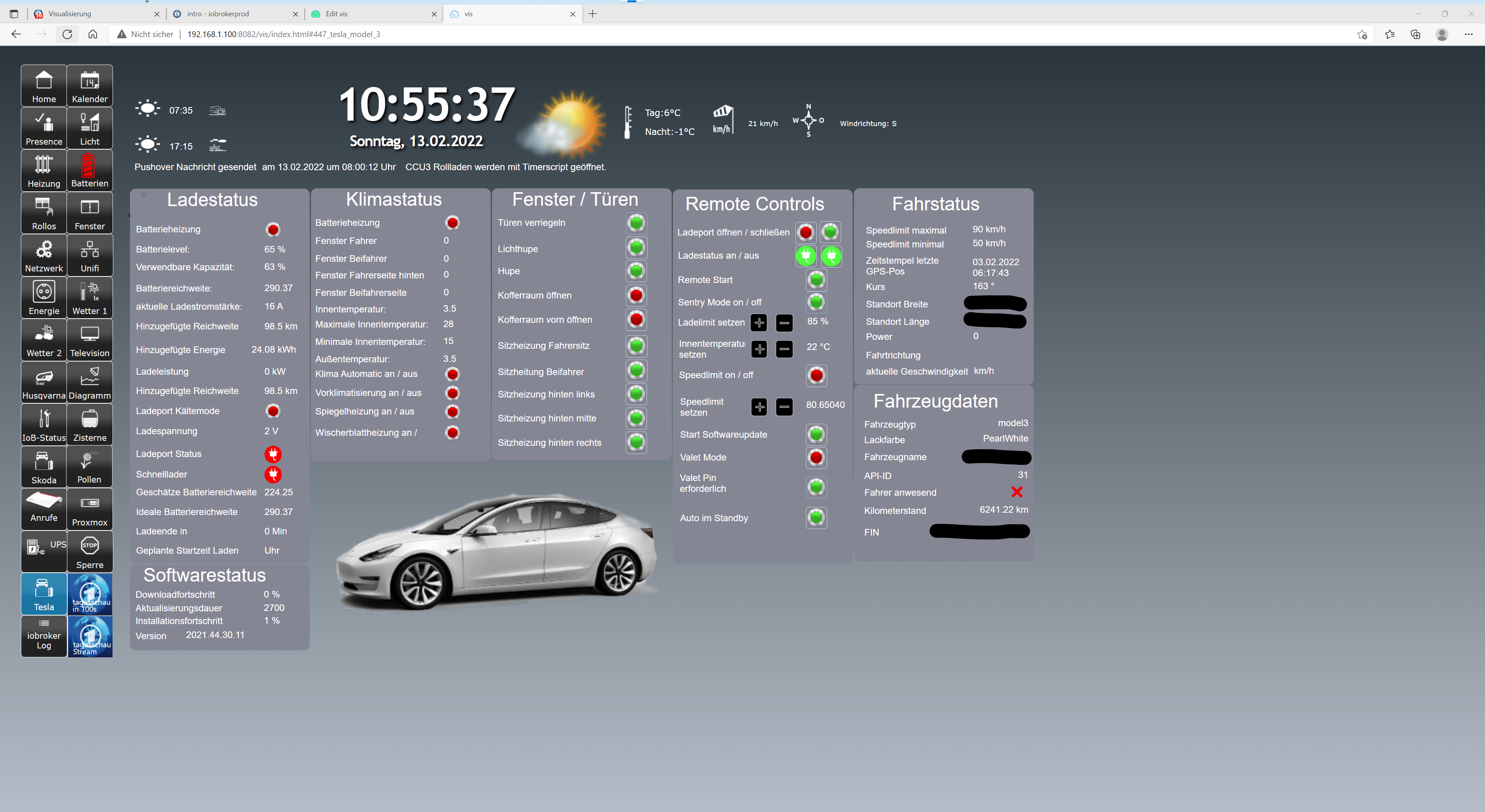

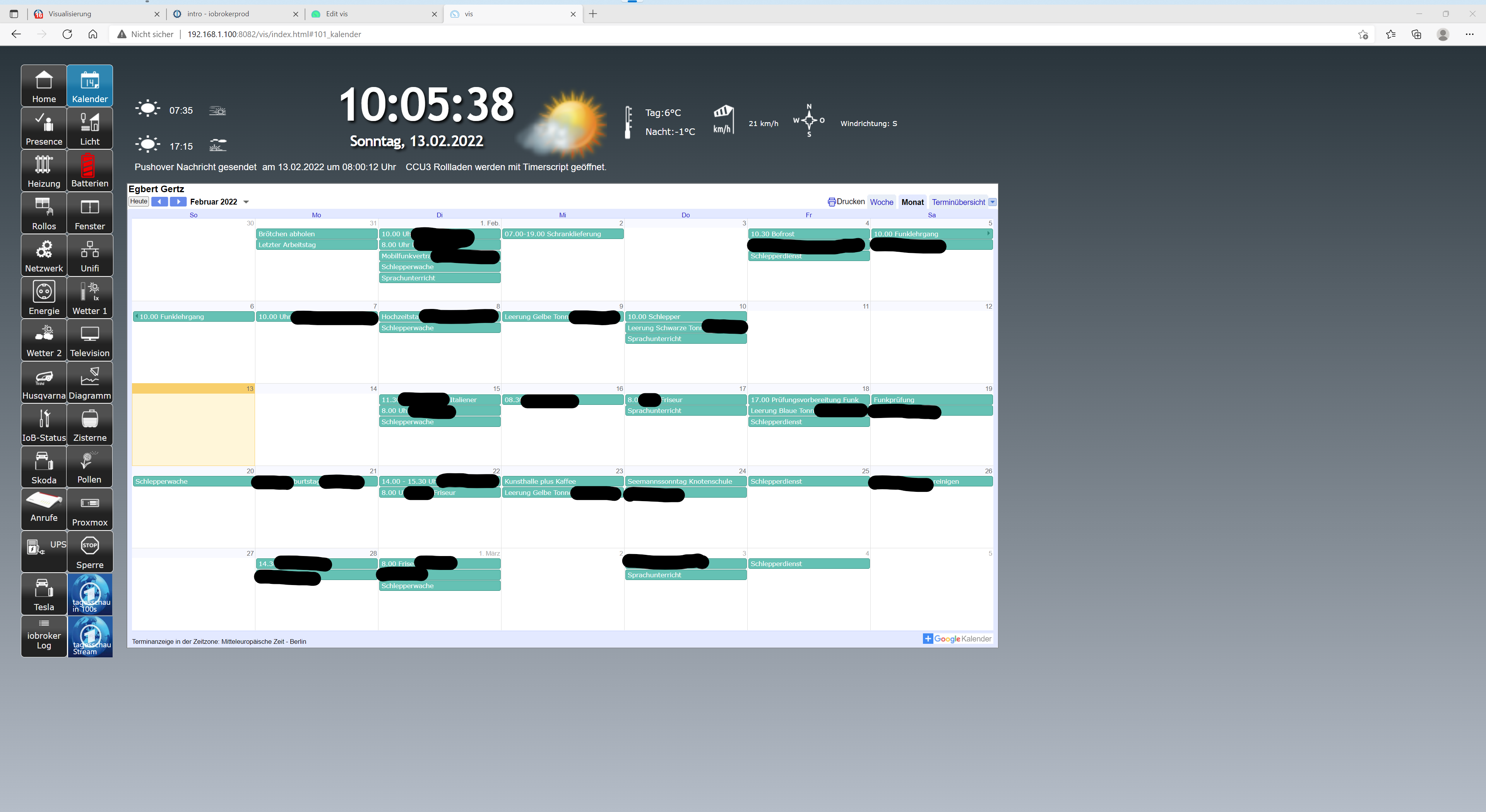

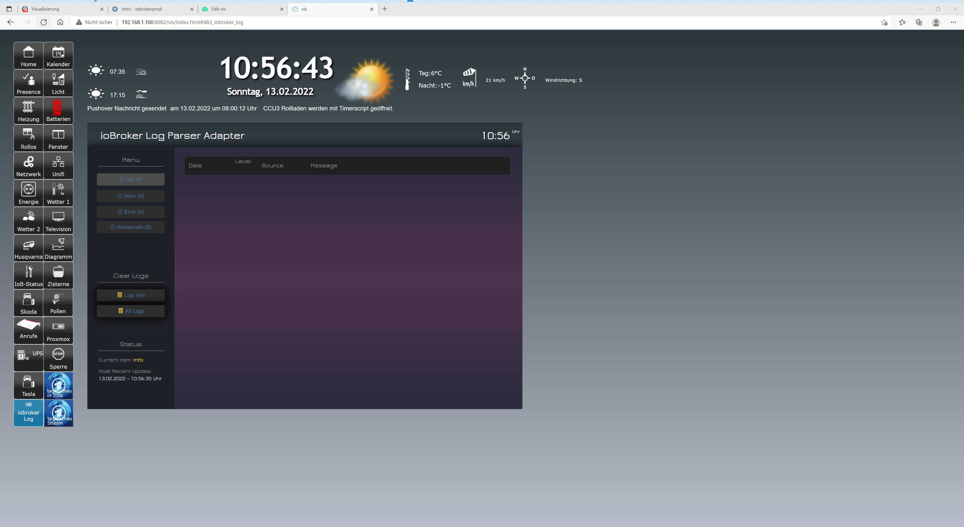

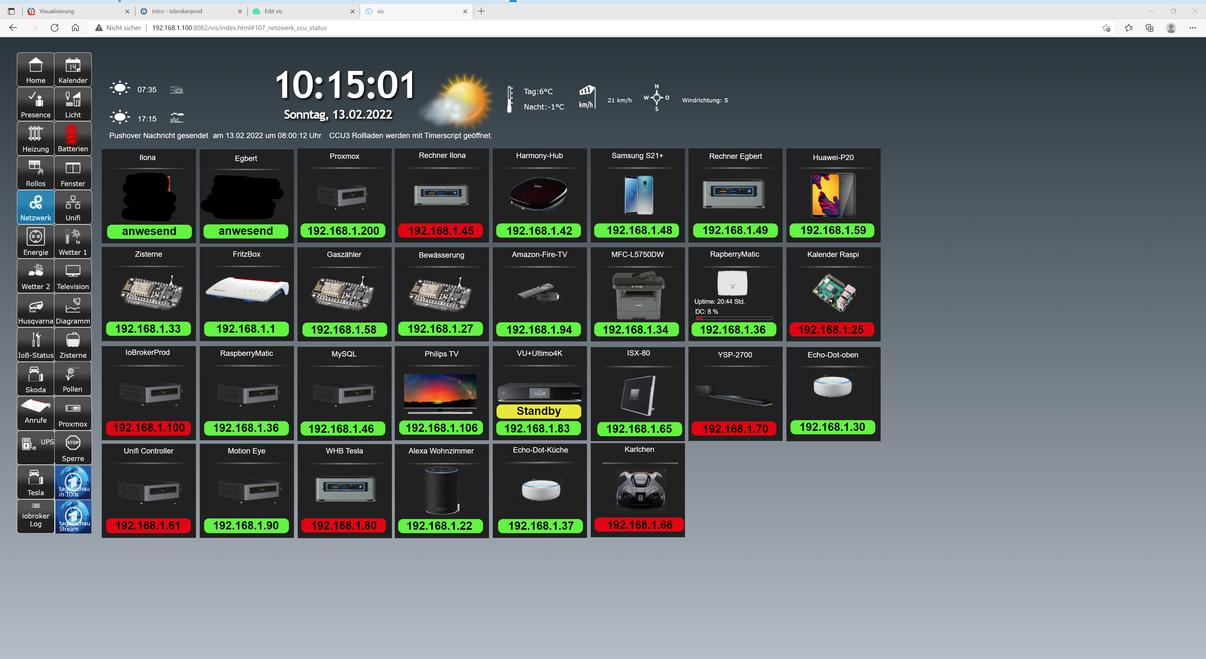

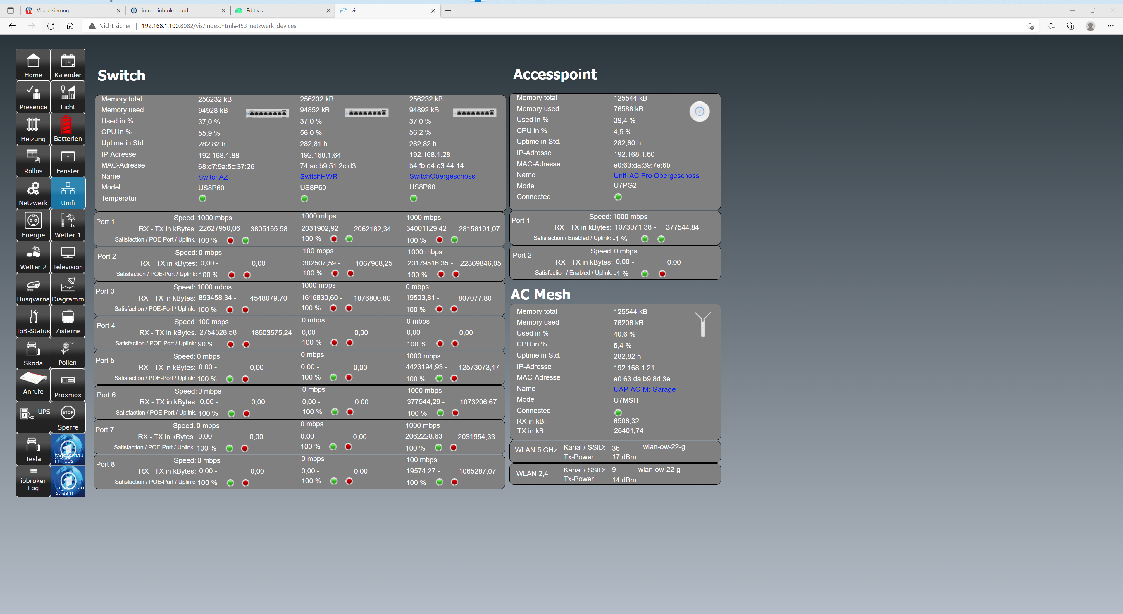

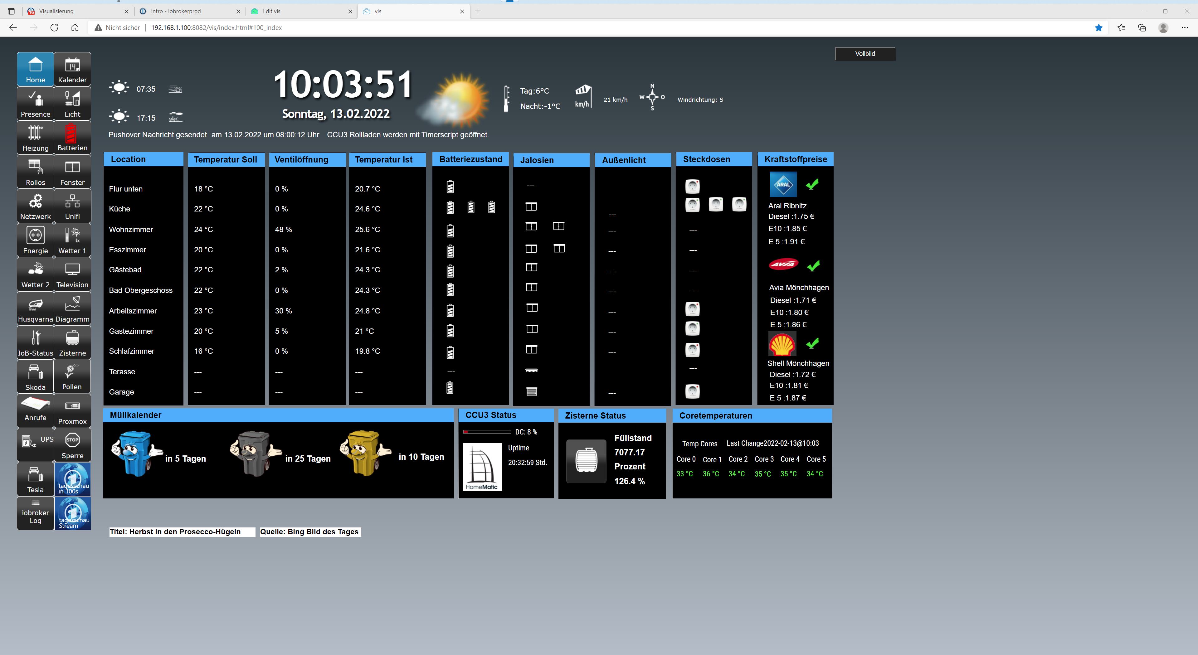

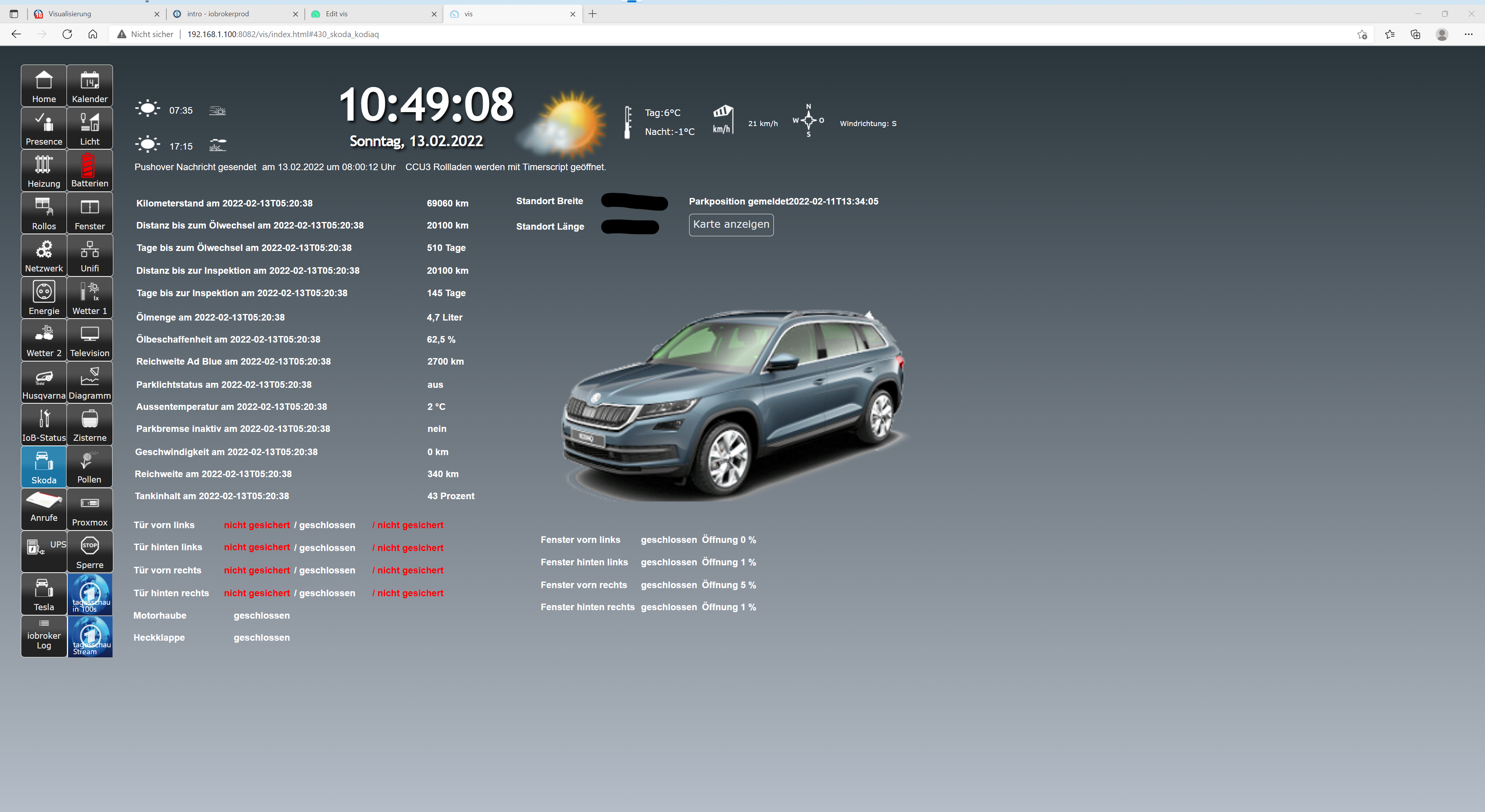

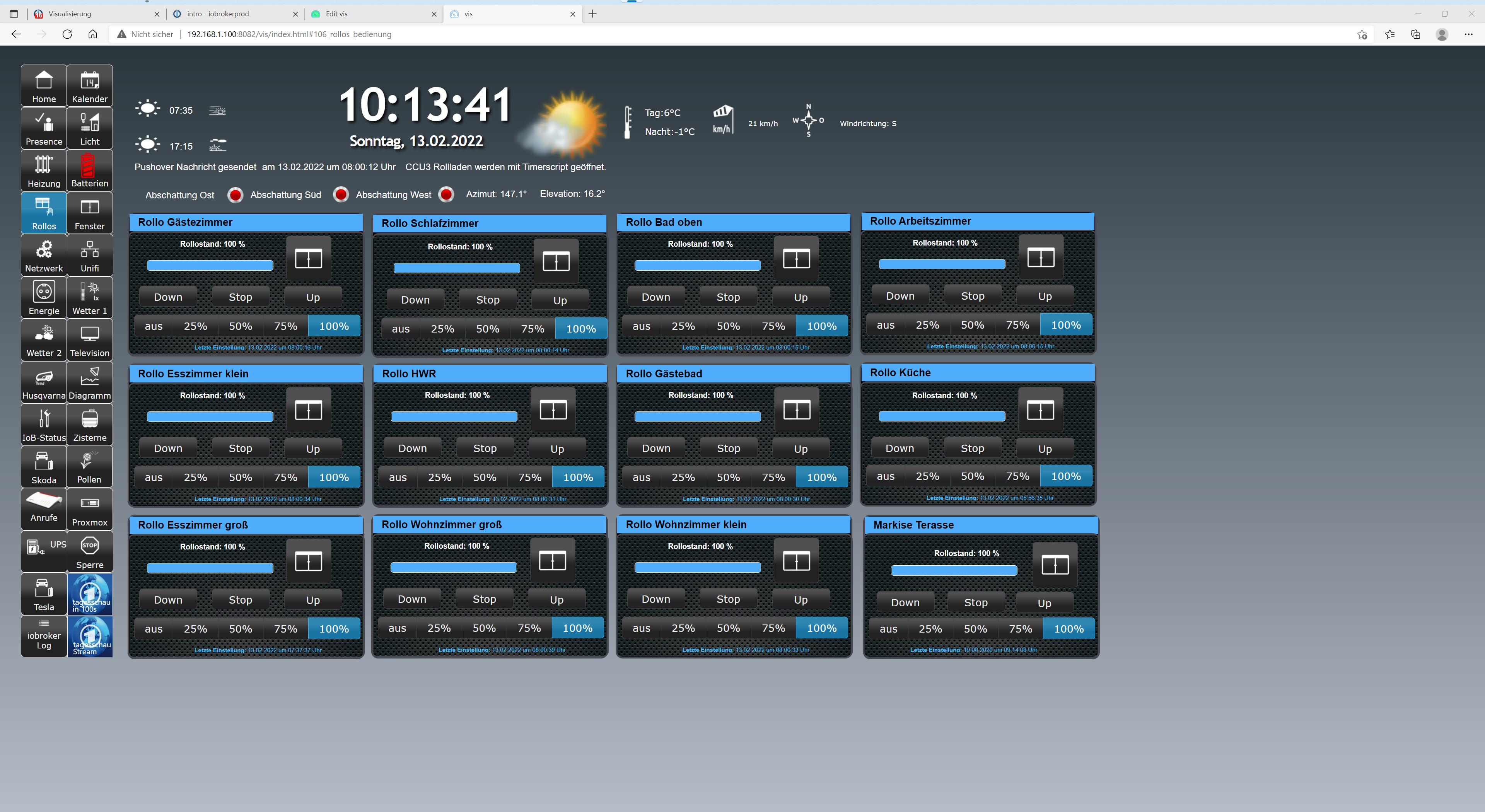

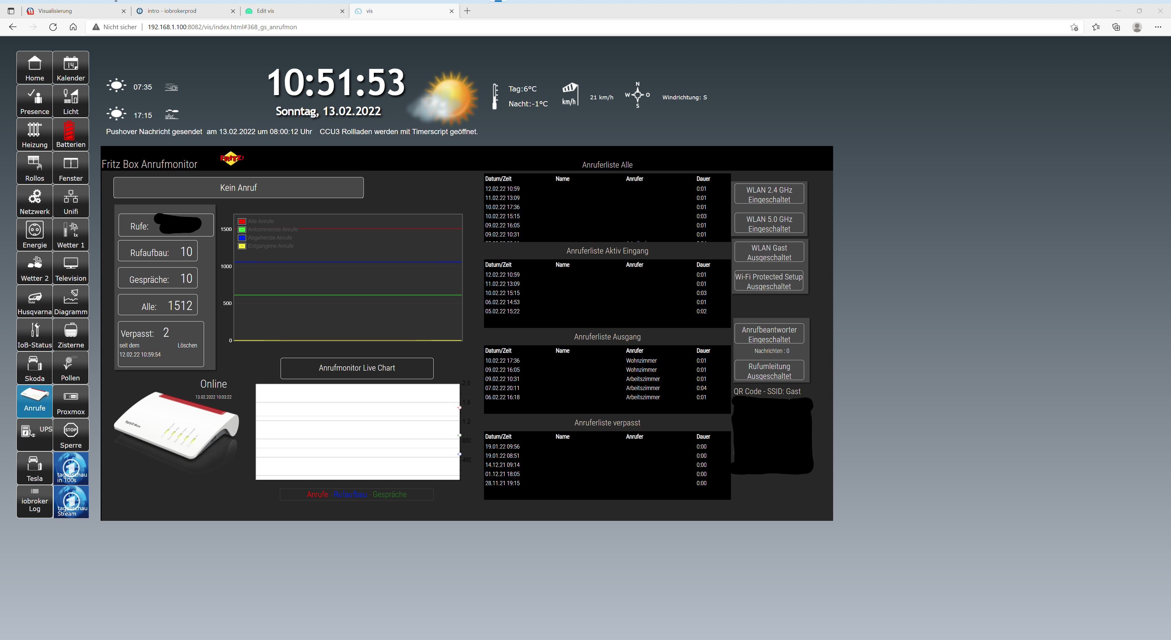

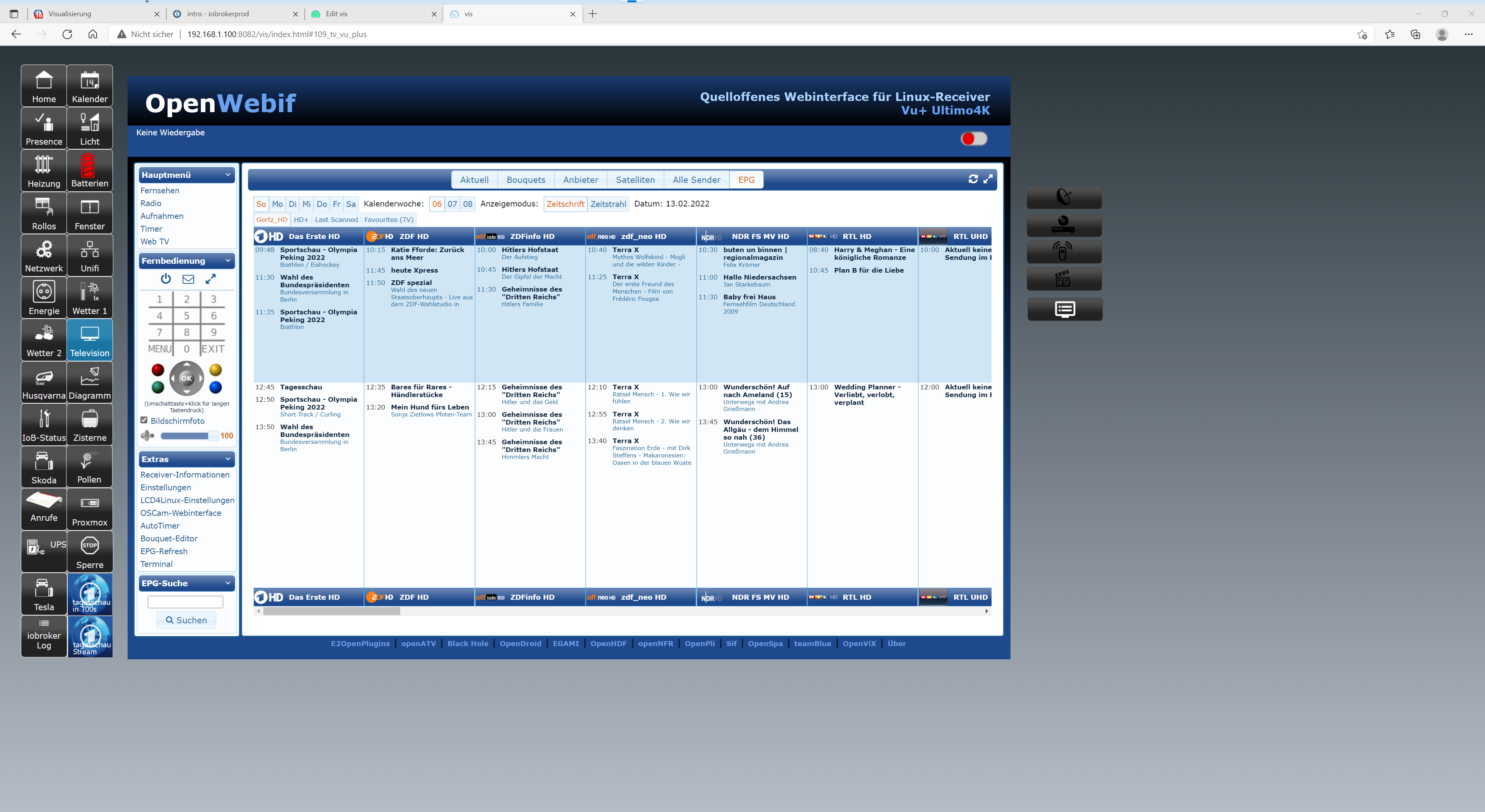

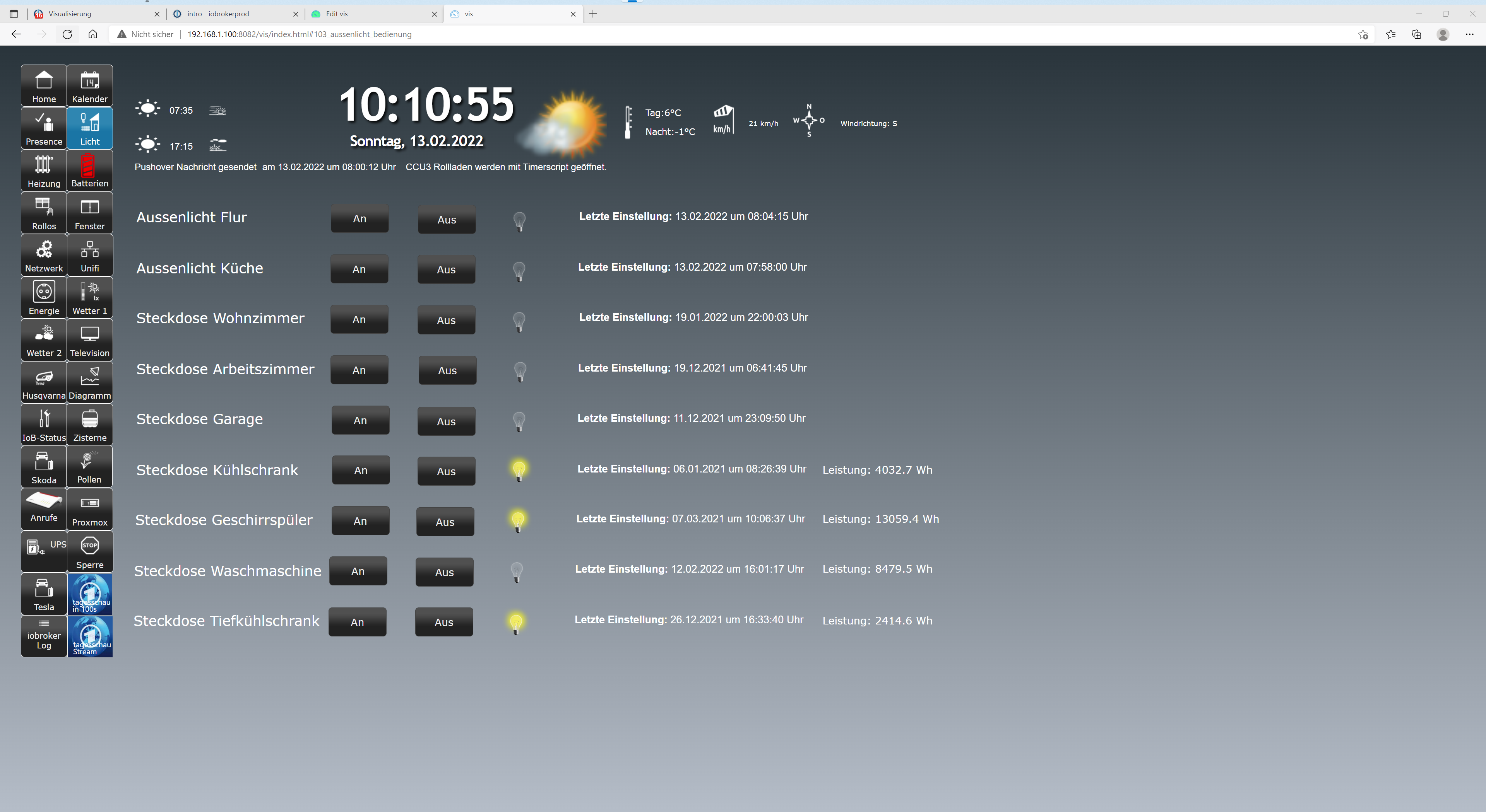

    da doch ab und an Anfragen zum Export meiner gesamten Visualisierung kommen, gebe ich hier mal die Downloadlinks an:
    Projektdownload - bitte hier klicken
    Imagedownload - bitte hier klicken
    Ich habe nach dem Export die Images und das Projekt getrennt, weil es sich auf Grund der Größe nicht importieren ließ.
    Ansicht der einzelnen Masken im Spoiler:
    Hauptview
    Kalender

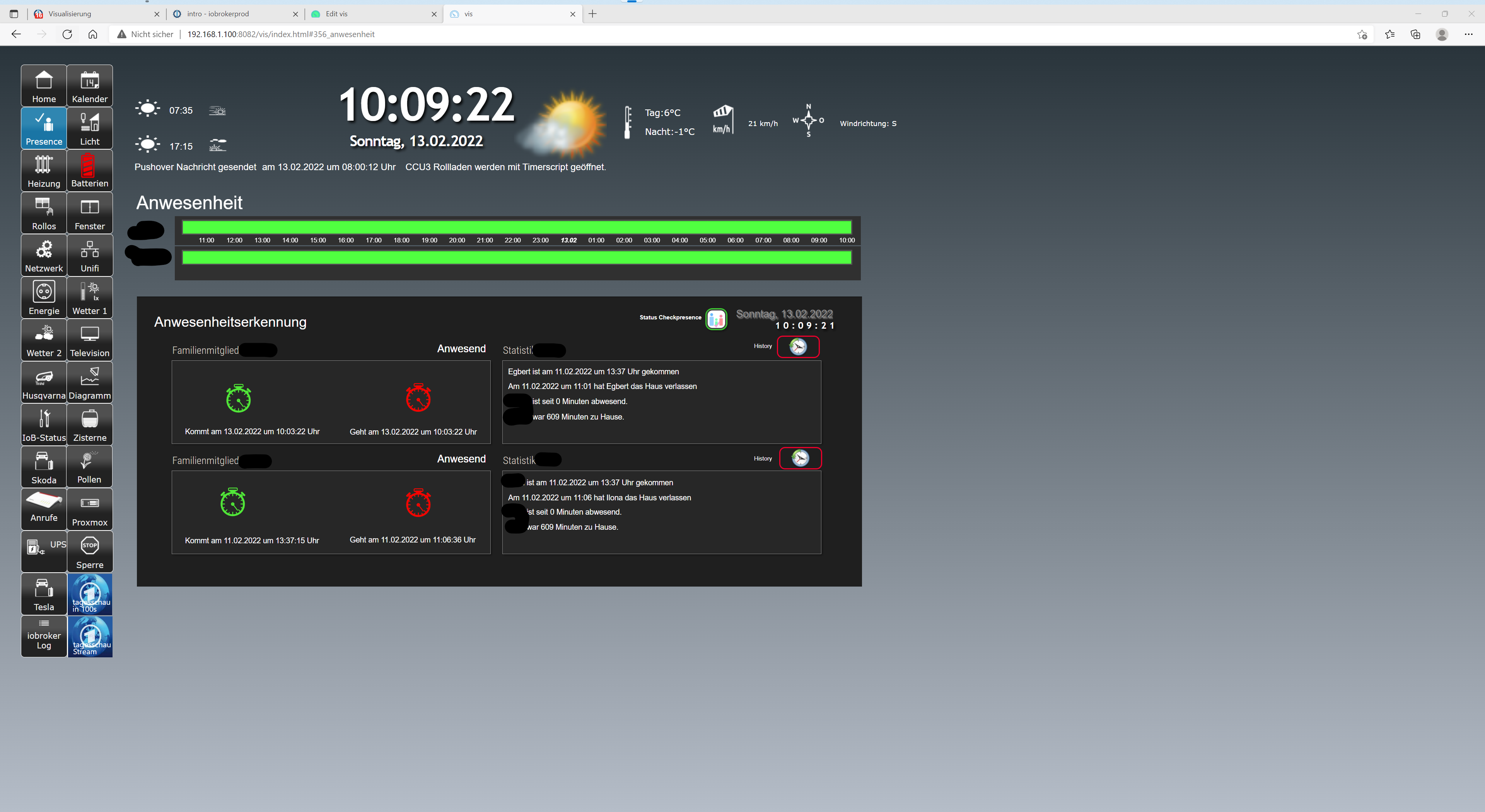

    Anwesenheit
    Licht
    Heizung
    Batterien
    Rollos
    Fenster
    Netzwerk
    Unifi
    Energie

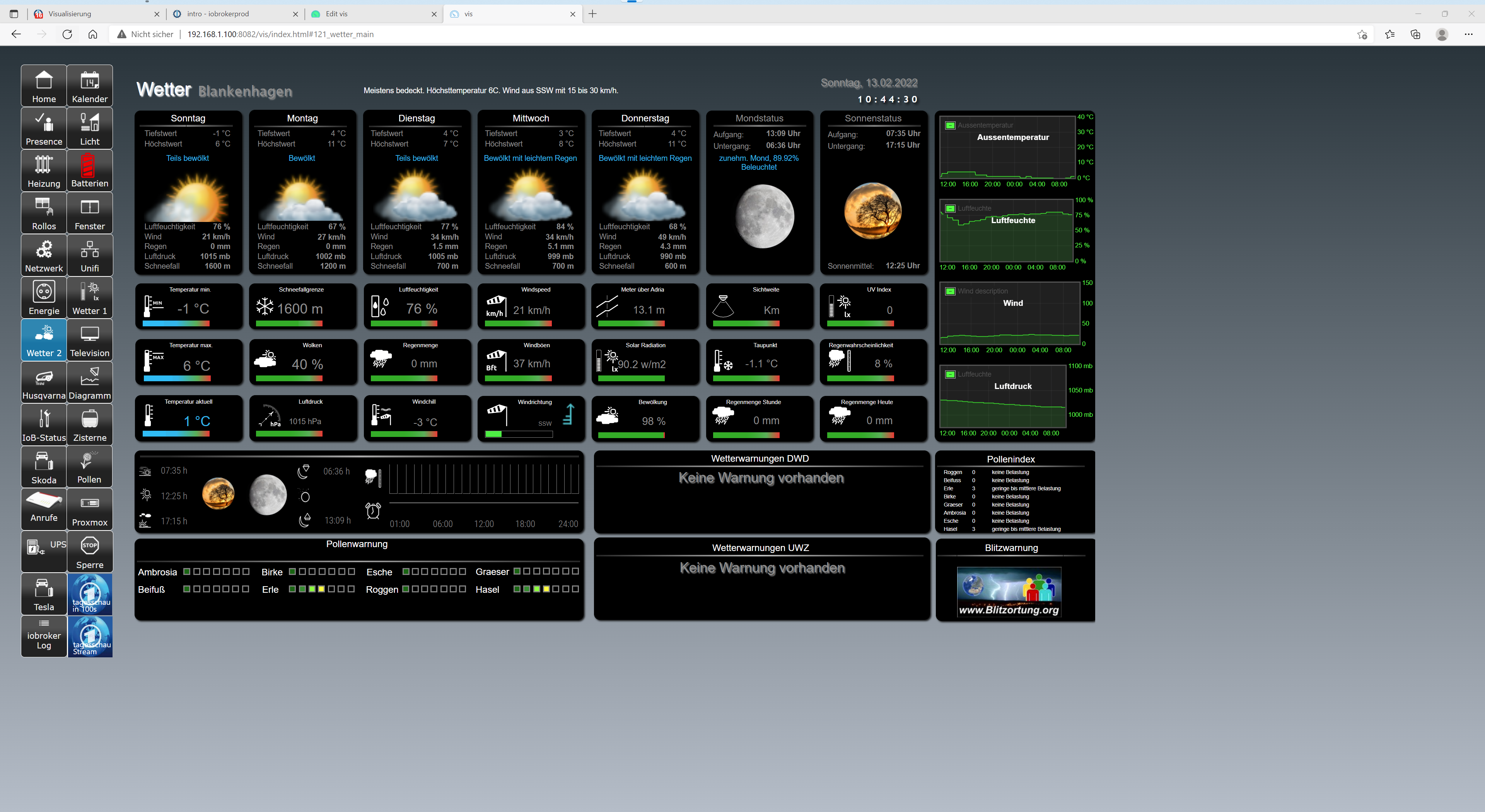

    Wetter von Windy.com
    Aktuelles Wetter
    TV (Logitech Harmony etc.)
    Rasenmäher (VIS noch in Arbeit)
    diverse Diagramme
    Adapterstatus

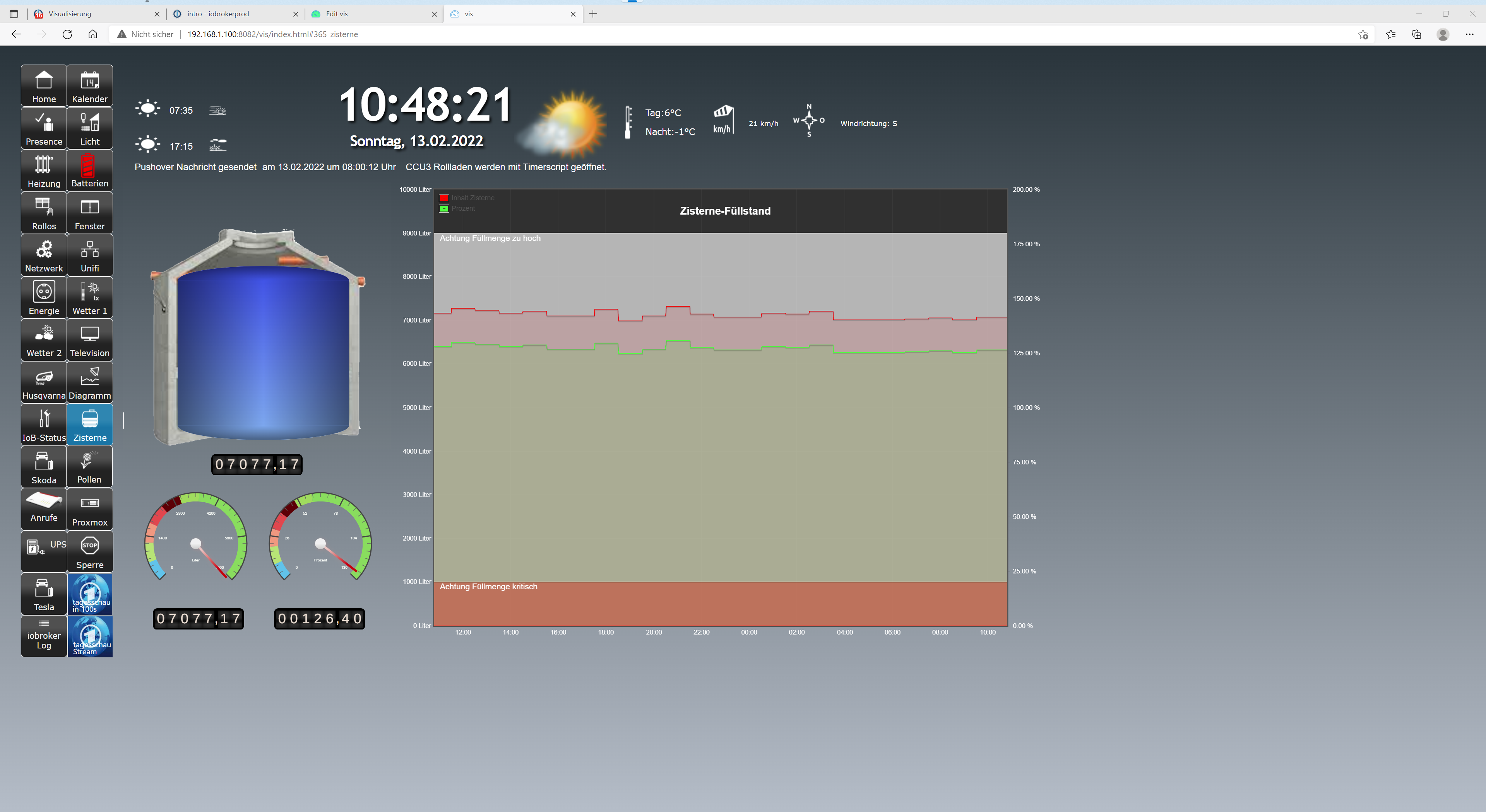

    Zisterne Füllstand
    Daten Skoda Kodiaq

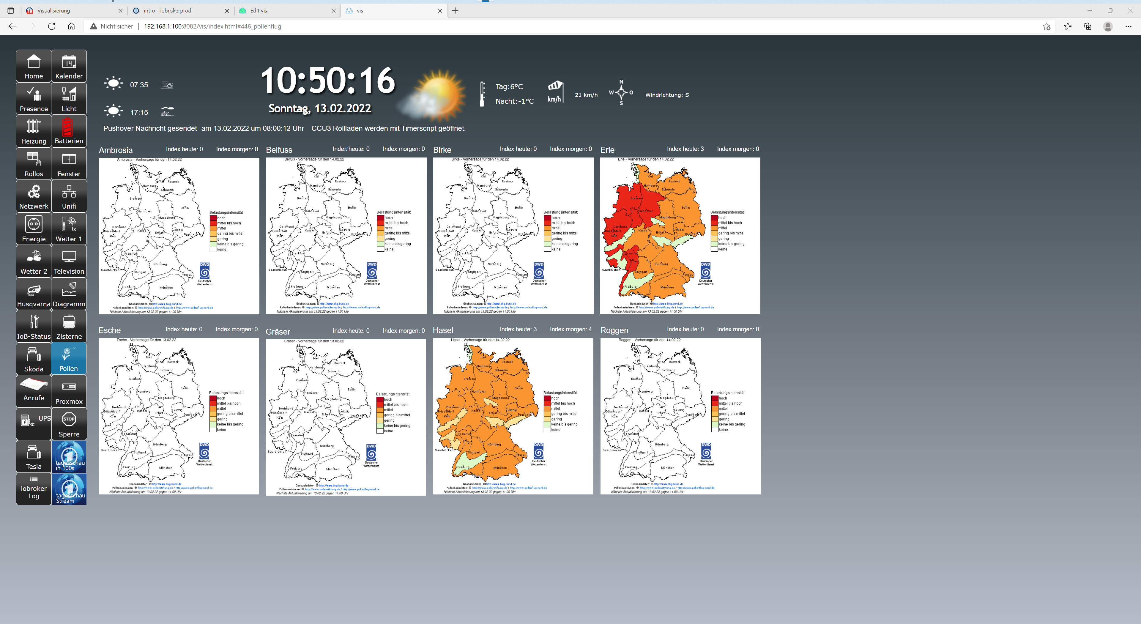

    Pollenlage
    Anrufe (In- und Outbound)
    Proxmox VMs
    Zustand USV
    Tesla Zustand und Daten
    Logparser
    Ich habe hier aus dem Forum einige Anleihen aufgenommen (dafür bei den jeweiligen Urhebern vielen Dank), Design ist nicht so meins. Die Schaltflächen der Tagesschau sind selbst erklärend.
    Die Schaltfläche Sperre ruft die Übersichtsseite auf, allerdings ist hier über die Übersichtsseite, speziell über die Navigationsbuttons, ein Widegt drüber. Damit kann ein "Unbefugter" keine Seitenwechsel durchführen. Oben rechts in der Ecke dieser Sperrseite ist ein Widget jqui-Navigation - Pw eingebaut. Dieser Button ruft dann wieder die "richtige" Übersichtsseite. Allerdings erst, nach dem man das Passwort richtig eingegeben hat. Hier wird also die Navigation erst nach Passworteingabe freigeschaltet und dann die View gewechselt. Könnte man auch als Startview festlegen oder als Fallbackview nach einigen Minuten.
    Diese VIS-Laufzeitversion wird über einen Intel NUCi3 als Anzeigemaschine aufgerufen. Angeschlossen ist ein 22" Touchscreen, auf dem das Projekt im Wohnzimmer angezeigt wird. Eingestellte Auflösung 1920x1080.
    Bei Fragen zu den Views die bitte hier stellen. Danke Euch.

      @opossum Sehr schön und Simpel.. nicht falsch verstehen…. Damit meine ich nicht zu Verspielt!
      Ich bin auch kein Designer, leider, daher zählt für mich eher die Funktion. Danke fürs Bereitstellen.

                  @opossum Es ging mir nur um die Fritzbox View, da meine irgendwie falsche Daten anzeigte beim anrufen, wollte ich mal vergleichen.

                    hast Du den Callmonitor auf der FB aktiviert? Können wir schnell per Telefon machen, wenn es nicht klappt.

                      @opossum ja lief auch bis jetzt immer, nur jetzt zeigte die VIEW den falschen Namen, war glaube ich falsch verknüpft . Warum auch immer

                        @kuerfra Anruf von {tr-064.0.callmonitor.inbound.callerName} - {tr-064.0.callmonitor.inbound.caller}
                        Das ist glaub ich richtig jetzt

                          @kuerfra , ok, Problem ist damit gelöst?

                            @opossum Ich hoffe doch, werde ich dann bei den nächsten Anrufe sehen, konnte jetzt nur mein Handy testen, da wurde richtig angezeigt.
                            Danke für das Hilfsangebot.

                                @opossum Wie bist du an die genauen Daten gekommen für die Windy Wetter Seite?

                                  Hallo, @stefu87_ch,
                                  als Wiget das Basic HTML, dann folgendes eingetragen:
                                  <iframe width="1665" height="846" src="https://embed.windy.com/embed2.html?lat=53.488&lon=12.349&zoom=8&level=surface&overlay=wind&menu=&message=&marker=&calendar=&pressure=true&type=map&location=coordinates&detail=true&detailLat=54.16505195&detailLon=12.34211965&metricWind=bft&metricTemp=°C&radarRange=-1" frameborder="0"></iframe>
                                  Auf Windy.com folgendes tun:
                                  Dann Punkt 2 anklicken. Du erhälst folgende Ansicht:
                                  Vorher in der großen Ansicht Deinen Ort auswählen, damit die Position stimmt.
                                  Den Wert dann einfach kopieren und im Widget einfügen.
                                      Hauptview
                                      Kalender
                                      Anwesenheit
                                      Licht
                                      Heizung
                                      Batterien
                                      Rollos
                                      Fenster
                                      Netzwerk
                                      Unifi
                                      Energie
                                      Aktuelles Wetter
                                      diverse Diagramme
                                      Adapterstatus
                                      Zisterne Füllstand
                                      Daten Skoda Kodiaq
                                      Pollenlage
                                      Proxmox VMs
                                      Zustand USV
                                      Logparser
