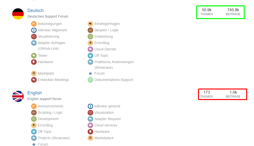

                    @franzda sagte in how can I pass a variable into a javascript:
                    dass auf englisch einfach mehr Leser gibt und dadurch mehr Möglichkeiten auf eine Antwort. Liege ich da falsch?
                    kilometerweit daneben :-)
                    im englischen Teil kommt hier nur ein winziger Bruchteil an Posts
                    deswegen würde ich dich gerne ins Zentrum des Geschehens verschieben
                    F 1 Antwort Letzte Antwort

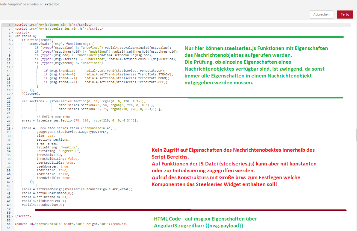

                            @franzda Wie gesagt für eine Tabelle brauchst Du das nicht im script Teil der Template Node bearbeiten, das bring in meinen Augen nichts.
                            Wenn Du unbedingt eine payload in einem script Teil einer Template Node machen willst, musst Du das im Script Teil einen besonderen Bereich definieren:
                            https://flows.nodered.org/flow/2f1aaf0635f9bf23207152682323240a
                            In diesem Thread habe ich das mal verwendet:
                            Allerdings verstehe ich es nicht, warum man das für Tabellen braucht.
                            Sprich im Prinzip kannst Du im script Teil der Template Node nur innerhalb der (function(scope) { ... } auf das Nachrichtenobjekt zugreifen.
