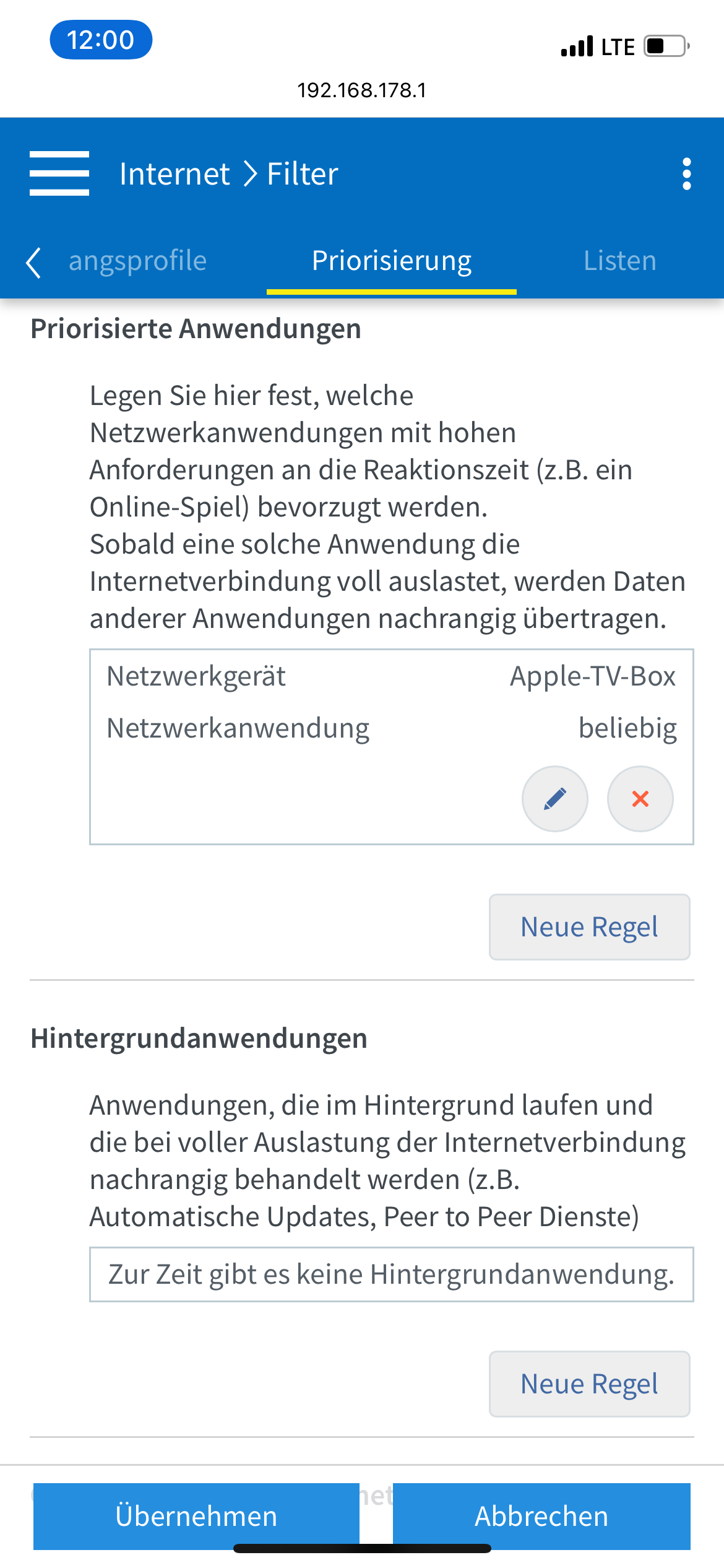

        @wendy2702 Ja, unsere Fernseher werden nur noch mit der 1und1 TV App, Netflix .... genutzt.
        Also kommt alles andere ins Gast Netz, weil ein Download der Kinder z.B. den Stream stoppt.
        In der Fritz Box kann man für das Hauptnetz downstream Bandbreite gegenüber dem Gast Netz reservieren. Mit der normalen Priorisierung nur den upstream.
        Streaminggenuss somit immer gewährt.

              @kla960 Also da ist mein Sohn auch aktiv aber das dadurch bei uns der Stream oder etwas anderes unterbrochen wurde hatten wir noch nie.
              Mal das aktiviert für die Geräte die Streamen:
              K 1 Antwort Letzte Antwort
              • wendy2702W wendy2702

                          @kla960 das steht da aber nicht so.
                          Wenn du Echtzeit anwendest geht das in beide Richtungen. Im Beispiel steht ja extra drin wofür es ist:
                          Die Kategorie "Echtzeitanwendungen" eignet sich besonders für Anwendungen, die sehr hohe Anforderungen an die Übertragungsrate und Reaktionszeit stellen, z.B. Internettelefonie, IPTV oder Video-on-Demand.
                          Wenn du also deine Streaming devices mit Echtzeit priorisieren schauen deine Kids beim Download von Steam in die Röhre da das keine echtzeitanwendung ist.

                            @wendy2702 doch hier:
                            Priorisierte Anwendungen
                            Solange die Internetverbindung nicht von Echtzeitanwendungen ausgelastet wird, können Netzwerkgeräte und -anwendungen in der Kategorie "Priorisierte Anwendungen" bis zu 90% der Upload-Datenrate beanspruchen. Geräte und Anwendungen, die nicht priorisiert sind, erhalten somit auch dann 10% der Upload-Datenrate, wenn priorisierte Anwendung mit voller Last übertragen.
                            Nutzen mehrere priorisierte Anwendungen die Internetverbindung, wird die Datenrate gleichmäßig verteilt. Die Kategorie "Priorisierte Anwendungen" eignet sich für Anwendungen, die eine schnelle Reaktionszeit erfordern, z.B. VPN- und Terminal-Anwendungen oder Online-Spiele.
                            90% der Upload-Datenrate hier wird nur von Upload-Datenrate gesprochen.
                            Wie auch immer. Bei mir sind nur die Kinder am motzen, wenn die sich gegenseitig Ihre datenrate zuballern. Hauptsache meine Frau und ich haben uneingeschränkten Genuss 😊

                              @kla960 nicht verwechseln!
                              Es gibt Echtzeit priorisierte Anwendungen/ Geräte
                              Und Priorisierte Anwendungen
