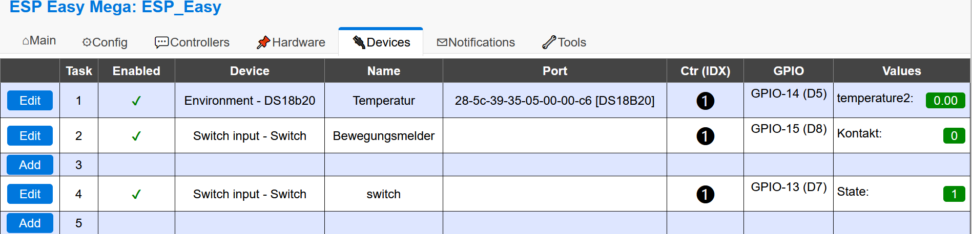

    Ich versuche seit Tagen 2 Taster im d1 Mini Pro mit Espeasy zu loggen
    Ich habe diese mit D8 und einem 4,7 K über 3,3v auf die Pin gelegt.
    Leider klappt das nur mit dem D8 bei den anderen wird sofort die 1 Angezeigt
    Ist das vieleicht nicht möglich oder wie muss ich vorgehen wenn ich 2 Taster(Schalter) einbinden möchte
    Danke Hans

          @bananajoe Hallo
          Danke für deine Antwort. Meinst Du dies=

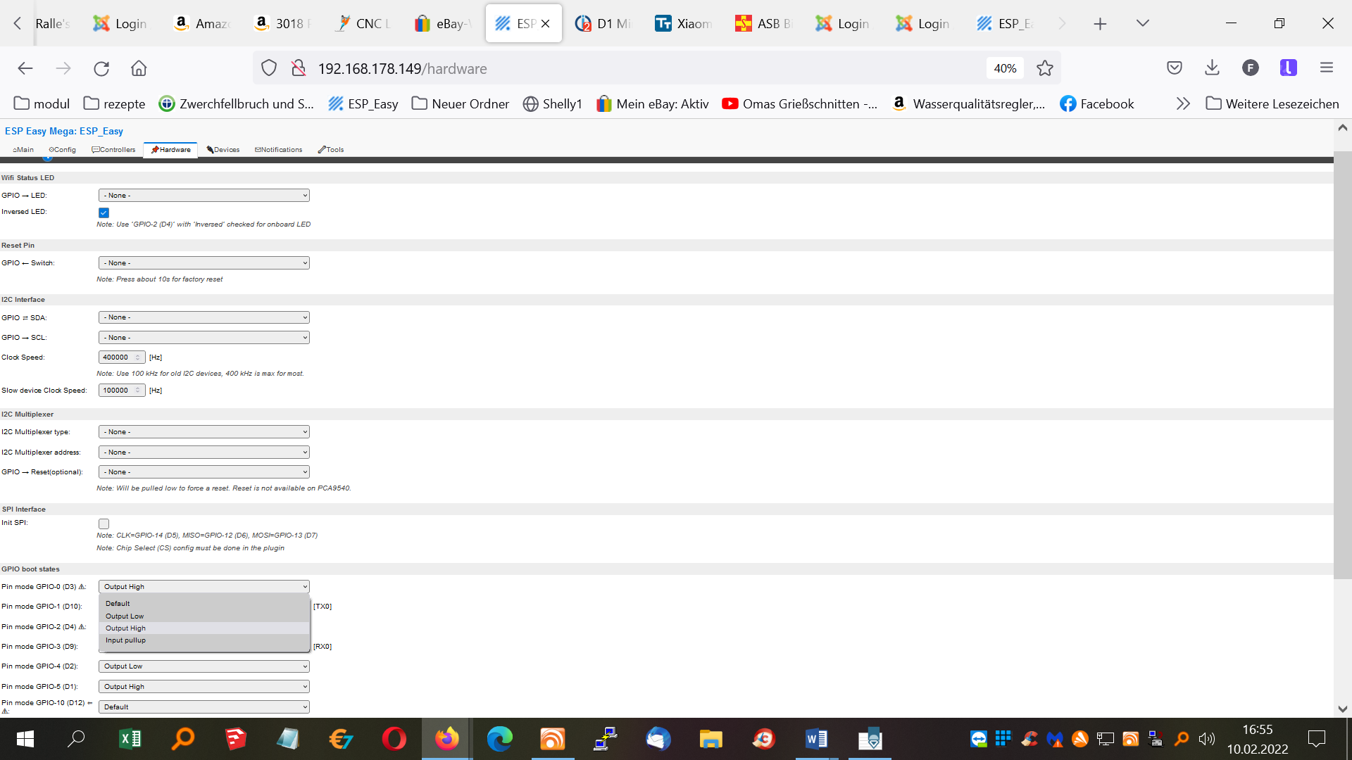

            @fraenki23 genau das ganz unten müsste das doch definieren, mit Output High und Low? Vermute ich

              @bananajoe Hallo
              Ja habe ich bei Pin D8 gemacht Output High und funktioniert problemlos. Sobald ich einen neuen erstelle und genau gleich einstelle außer den Pin auf D7 oder anders funktioniert es nicht.
              Dachte dass es logisch ist dass es nicht geht.
              Vieleicht weiß jemand woran es liegt
