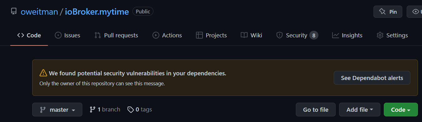

                                    @wendy2702 wenn das problem direkt an einer abhängigkeit des adapters hängt, dann ja.
                                    wenn es an einer Abhängigkeit an einer Abhängigkeit hängt dann nein. Erkennbar im audit-protokoll im Feld Dependency of
                                    Github zeigt dem Entwickler diese Dinge auch an, wenn man dependabot nutzt.
                                    so zb bei mytime
                                    Das sind bspw alles Probleme, die nur in den devDependencies hängen (parcel, gulp).
                                    Das betrifft die normale Installation eines Benutzers nicht, da diese Abhängigeiten gar nicht installiert werden.
                                    Irgendwann werde ich das machen. Muss dazu aber parcel upgraden und das bedeutet uU Änderungen an config, code, tests, etc.
