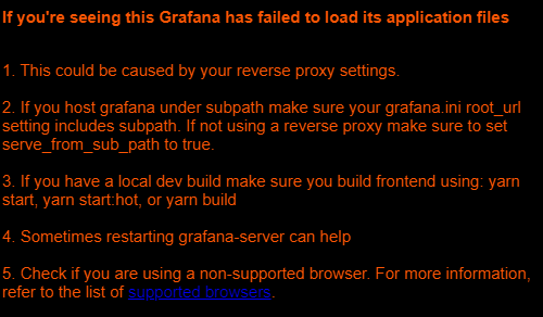

      hat jemand Grafana mit Cloud und Proxy Adapter laufen ?
      Ich habe so ziemlich alle Einstellungen durch, der lokale Zugriff ohne Proxy geht.
      Diese Einstellung habe ich im Proxy Adapter:
      Web.0
      proxy.0/
      einfachen Proxy verwenden
      Pfad :
      grafana/       http://192.168.xxx.xx:3000
      Im Vis kommt dann diese Meldung :
      Einstellung im VIS :
      /proxy.0/grafana/d/i2DUeOZRk/wetterdaten?refresh=5m&orgId=1&kiosk
      Warum einfacher Proxy ?
      Wenn ich den ausschalte ist im Log dies :
      t=2022-02-10T12:55:06+0100 lvl=info msg="Request Completed" logger=context userId=0 orgId=1 uname= method=GET path=/socket.io/ status=404 remote_addr=::ffff:192.168.xxx.xxx time_ms=10 size=8638 referer=
      t=2022-02-10T12:55:16+0100 lvl=info msg="Request Completed" logger=context userId=0 orgId=1 uname= method=GET path=/socket.io/ status=404 remote_addr=::ffff:192.168.xxx.xxx time_ms=16 size=8638 referer=
      t=2022-02-10T12:55:24+0100 lvl=info msg="Request Completed" logger=context userId=0 orgId=1 uname= method=GET path=/socket.io/ status=404 remote_addr=::ffff:192.168.xxx.xxx time_ms=10 size=8638 referer=
      t=2022-02-10T12:55:49+0100 lvl=info msg="Request Completed" logger=context userId=0 orgId=1 uname= method=GET path=/socket.io/ status=404 remote_addr=::ffff:192.168.xxx.xxx time_ms=9 size=8638 referer=
      Bei einfachen Proxy :
      t=2022-02-10T12:54:00+0100 lvl=info msg="Request Completed" logger=context userId=0 orgId=1 uname= method=GET path=/d/i2DUeOZRk/wetterdaten status=200 remote_addr=::ffff:192.168.xxx.xxx time_ms=14 size=8638 referer=http://192.168.xxx.xx:8082/vis/edit.html

      @Dutchman hatte schon mal sowas erwähnt, jedoch nicht mitgeteilt, was er in der grafana.ini geändert hat.
      Vielen Dank schon mal.
