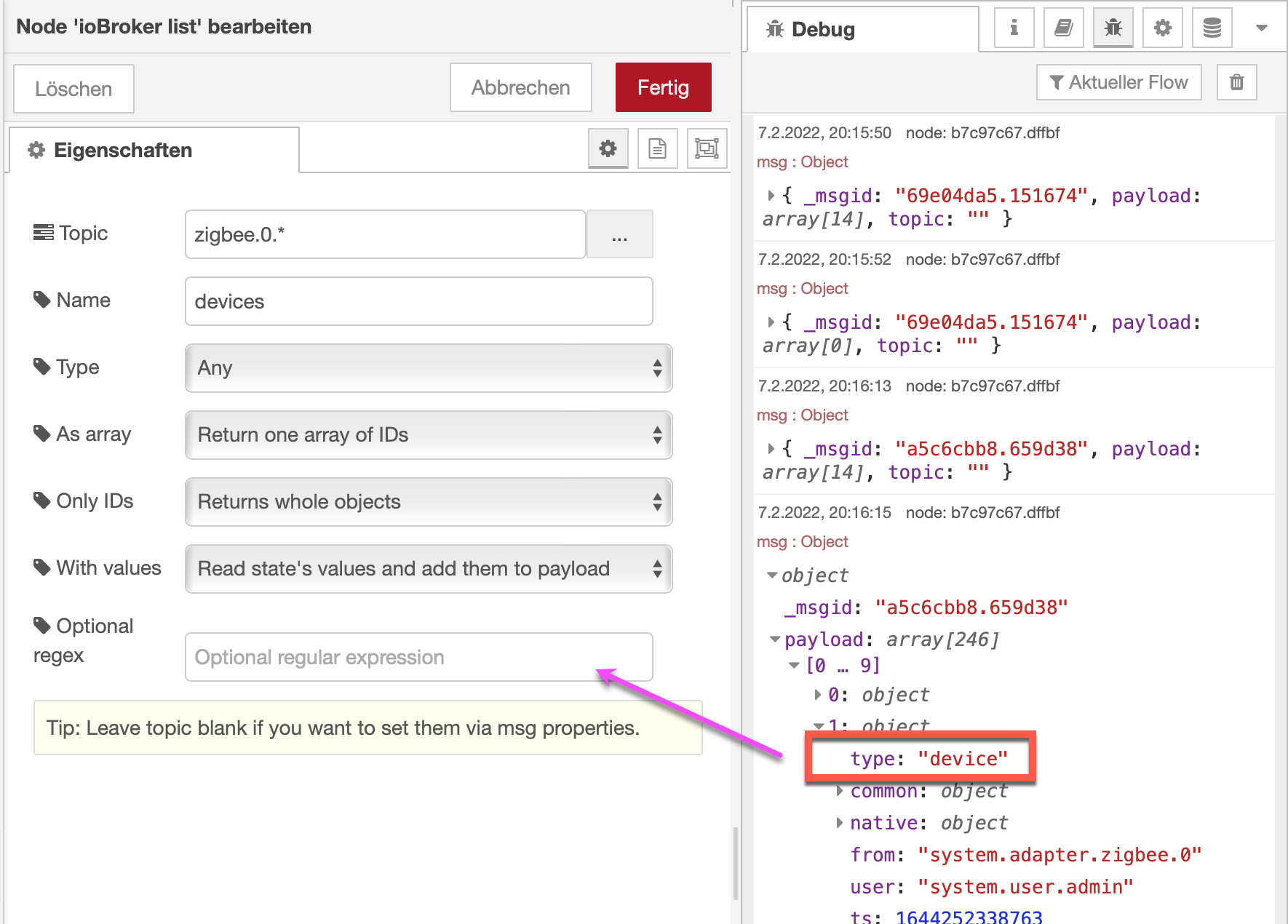

    Kennt sich jemand mit der Filterung durch regex beim ioBroker-List aus?
    Bisher mache ich das im Nachgang per change-node und JSONata.
    Ich dachte, ich versuche mal schon den iobroker-list zu filtern, aber irgendwie finde ich nicht die korrekte Sytax.
    Konkret will ich nur die Objekte vom type="device" bekommen.

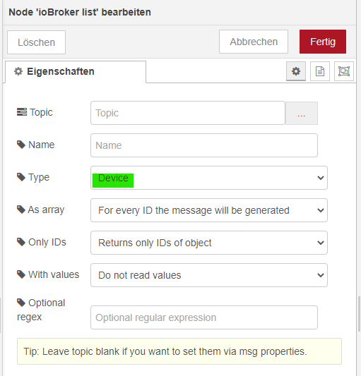

      @rewenode Dann gib beim Type: device ein. ;)

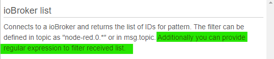

      Das RegEx verstehe ich nach der Hilfe als Filter zum Topic bzw. der ids die zurückkommen.
