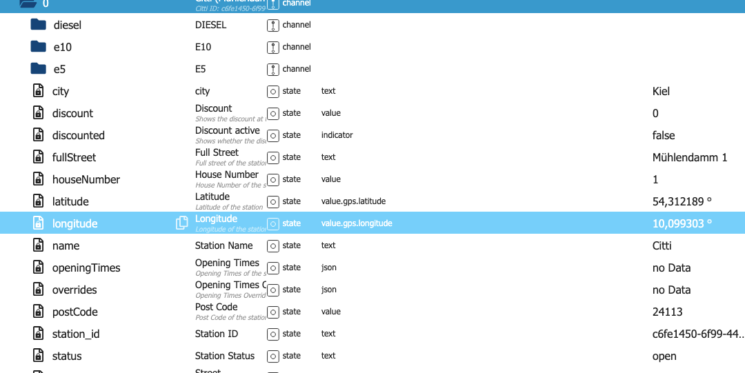

                          • R
                            recaremo last edited by recaremo
                            @mcu Interesse das Tankerkönig Script https://mcuiobroker.gitbook.io/jarvis-infos/jarvis-v3/system-effektprog./tankerkoenig/javscript-tankerkoenighighlight
                            um die Straße zu ergänzen?
                            In größeren Städten - wie Kiel - gibt es mehrere Shell und Jet Tankstellen, die je nach Lage auch unterschiedliche Preise haben.

                            • M
                              MCU @recaremo last edited by MCU
                              @recaremo Das musst du als Feature in github für den tankerkoenig-Adapter mal empfehlen.
                              Ich nutze den DP tankerkoenig.0.stations.jsonTable für die Verarbeitung. Dort ist keine Street mit drin und auch keine ID. Also kann ich von meiner Seite aus nichts machen, es wäre auch nur Raten.
                              evtl. hier ergänzen
                              https://github.com/iobroker-community-adapters/ioBroker.tankerkoenig/issues/116
                              EDIT: habe doch noch eine Möglichkeit gefunden
                              R 1 Reply Last reply Reply Quote 1

                                • R
                                  recaremo @MCU last edited by recaremo
                                  @mcu said in HowTo: Zusatz-Programme fuer jarvis v3:
                                  evtl. hier ergänzen
                                  Bei meine Adapter von Tankerkönig wird die Straße und einiges mehr angezeigt.
