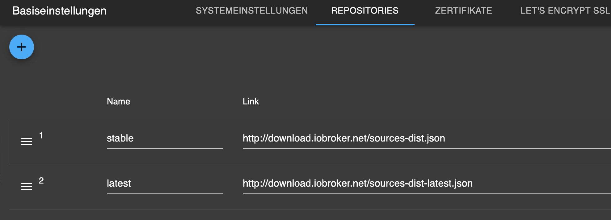

    Wollte mir grade mal den zigbee 1.6.14 installieren. Sollte der nicht im latest liegen?
    Irgendwie zeigt er mir gar keine Adapter mehr über
    http://download.iobroker.net/sources-dist-latest.json
    Hab ich da den falschen Pfad?

      @rewenode
      iobroker repo list
      iobroker update -i
      R 1 Antwort Letzte Antwort
        @rewenode
        iobroker repo list
        iobroker update -i

                @rewenode
                Das muss aber auch aktiv gesetzt werden.
                iobroker repo set latest
                iobroker update -i
                GlasfaserG R 2 Antworten Letzte Antwort

                    Glasfaser
                    @thomas-braun sagte in Bekomme keine latest Versionen mehr angezeigt:
                    @rewenode
                    Bei Einstellungen !!
                    Verstehe dann den Threadtitel dann nicht ... wie kommst du dann da drauf

                      Stell latest halt auf aktiv.
                        @rewenode
                        iobroker update -i

                        R Offline
                        rewenode
                        @thomas-braun Danke, das wars.
