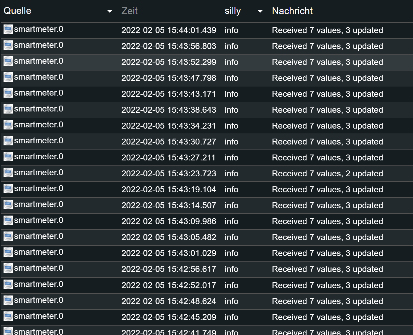

    mein Smartmeter Adapter haut mir meine Log voll.,
    Wie kann ich das stoppen das er das logt.

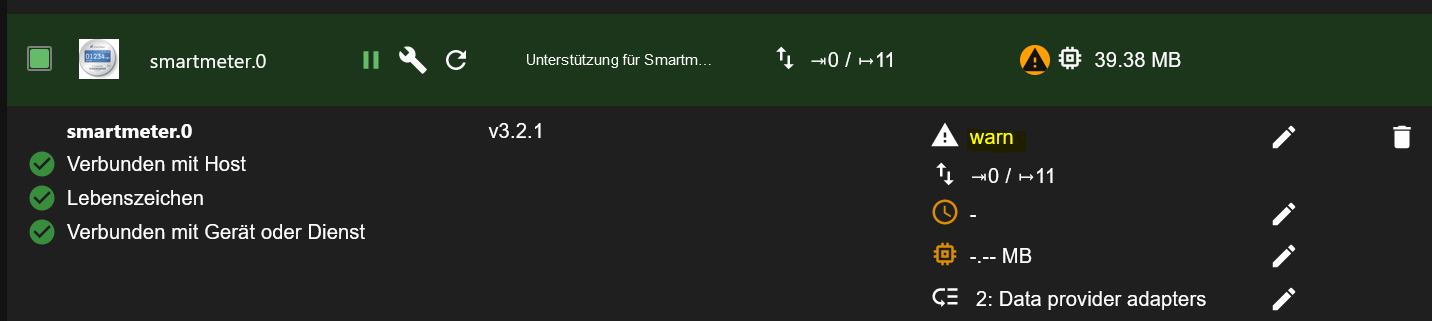

      @nicoloma
      Logstufe bei der Instanz , auf warn stellen .

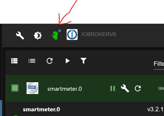

              @glasfaser hmm ich habe diesen Einstellstift nicht 9bc6b652-40e5-4b48-b23e-86b988e41c1e-image.png

                @nicoloma
                Expertenmodus :

                    @glasfaser Peinlich...

                      @glasfaser Klasse Danke! Funkrtionert!
