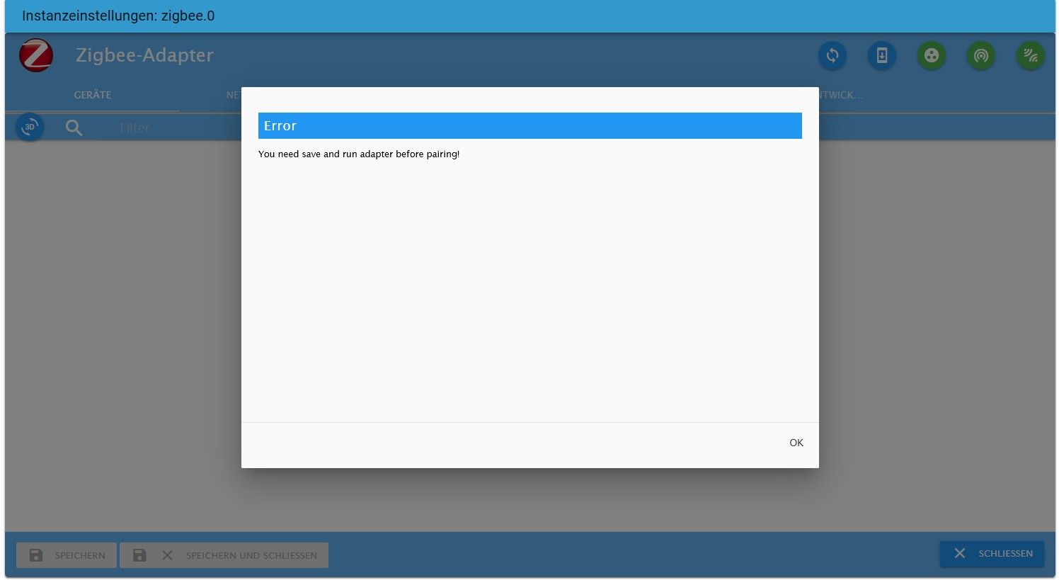

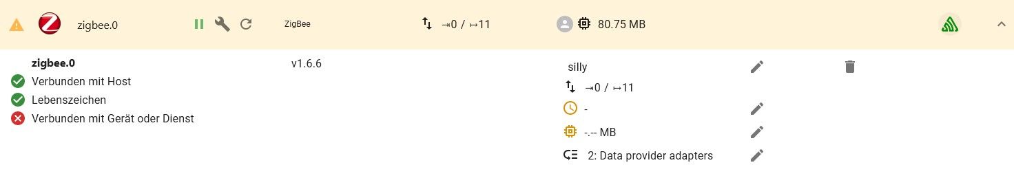

    Ich hatte diese Wochen einen Absturz die PI. Danach war keine Verbindung zum Ikea Tradfri Repaeter mehr möglich. Beim neuanlernen wurde der Repeater nicht mehr gefunden.
    Darauf habe ich erst die Instanz und dann den apapter gelöscht und mehrfach neu installiert.
    Der Adapter bleibt aber immer gelb.
    Ein iobroker fix habe ich auch schon ausgeführt.
    Ich benutze ich Texas Instruments CC1352R1 Board.
    Zuletzt habe ich noch das Board auf die aktuelle Koenkk Z-Stack geflasht aber alles ohne Erfolg.
    Kann mir hier jemand helfen?

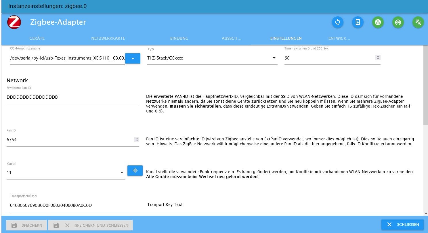

        :man-facepalming:
        Warum geben wir die ganzen Informationen im Log aus, wenn die sowieso keiner liest:
        Starting zigbee-herdsman problem : "startup failed - configuration-adapter mismatch"
        Re-commissioning your network will require re-pairing of all devices!
        If you wish to re-commission your network, please remove coordinator backup at /opt/iobroker/iobroker-data/zigbee_0/nvbackup.json.
        Please update configuration to prevent further issues.
        - Channel List: configured=11, adapter=25
        - PAN ID: configured=6754, adapter=6757
        Wenn du die Werte in Deiner Konfiguration anpasst (oder die nvbackup.json und shepherd.db löscht) wird der Adapter starten.

            Danke erstmal für die Antwort.
            Ich habe jetzt die beiden Dateien ( nvbackup.json und shepherd.db ) gelöscht.
            Der Adapter bleibt aber weiterhin gelb.

                Hast du den Adapter angehalten bevor du die Dateien gelöscht hast ?
                A.
                • R Offline
                  R Offline
                  ronrich
                  So ich habe jetzt nochmal den Adapter gestoppt und dann die beiden Dateien gelöscht.
                  Danach wurde der Adapter wieder grün.
