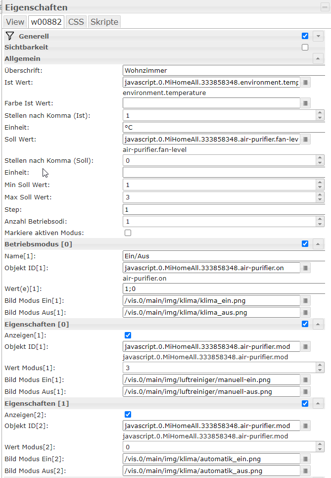

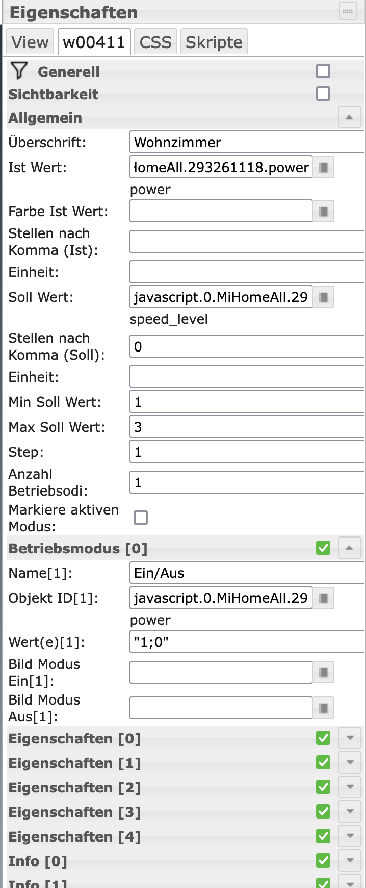

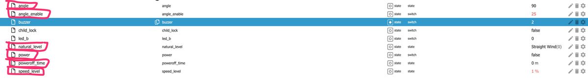

            @buchi Ich bekomme das trotz Deiner Screenshots mit den Einstellungen für das Widget nicht hin.
            Es gibt folgende Zustände, welche ich von meinem Ventilator steuern möchte:
            Wo muss ich welche Objekt Id und welche Werte eintragen und was bei den Eigenschaften?
            • B
              Buchi @Damrak2022 last edited by
              @damrak2022
              Das wird schwierig da Du viele States hast und das ist nicht zu 100% abbildbar.
              Du kannst Betriebsmodus auf "power" setzen um Ein- / Ausschalten zu können.
              Dazu einfach "Anzahl Betriebsmodi" auf "1" setzen. Im "Betriebsmodus [0]" dann die "Objekt ID" auf Deinen "power" setzen und bei "Wert(e)" trägst "1;0" [ein;aus] ein.
              Dann kannst noch einen der "states" auf die "Eigenschaften" legen. Ich würde wohl den "speed_level" nutzen um die Geschwindigkeit einstellen zu können. Da kannst dann 1 - 5 Eigenschaften dafür nutzen.
              Oder Du teilst die 5 Eigenschaften auf:
              1 und 2 für "speed_level" mit z.B. 50% und 100%
              3 und 4 für "angle" mit z.B. 45 und 90
              5 dann noch für "poweroff_time". Das dann über einen eigenen Datenpunkt der eine fixe Zeit von z.B. 45 auf den DP "poweroff_time" setzt.
              Ist jetzt schwierig für mich zu entscheiden was für Dich wichtig ist und was Du unbedingt einstellen können willst. Aber wenn Du Dir eine Aufteilung überlegt hast können wir gerne die einzelnen Einstellungen des Widgets durchgehen 😉
              Damrak2022 1 Reply Last reply Reply Quote 0

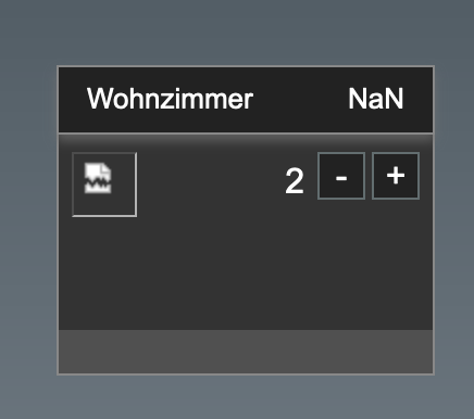

                @buchi Danke, ich habe es fast hinbekommen
                Woher kommt in dem Widget oben rechts die Beschriftfung?
                Wenn ich in der Runtime das Symbol links anklicke wechselt oben rechts meine Beschriftung zwichen "0" und "NaN"
                Hier ist wohl noch was falsch
                • B
                  @damrak2022
                  Oben rechts ist der "Ist Wert".
                  • Damrak2022
                    Damrak2022 @Buchi last edited by
                    @buchi Sorry, wo genau finde ich den? Was bedeutet "Ist Wert" genau?
                    • B
                      @damrak2022
                      Unter der "Überschrift".
                      Bei mir ist das die aktuelle Temperatur, da ich damit die ganzen Heizungs, Lüftungsregelungen usw. damit steuere. Kann aber alles mögliche sein. Bei Motoren z.B. die aktuelle Drehzahl wenn man diese einstellen will. "Soll" dann die gewünschte Drehzahl, "Ist" die aktuelle Drehzahl.
                      Oder der Öffnungsgrad eines Ventiles oder oder oder 🙂
                      Man kann halt alles mögliche mit dem Widget steuern, man muss nur die Ideen dafür haben.

                        liv-in-sky @Buchi last edited by
                        @buchi das problem war, dass dort ein boolean drinstand (ob das gerät an oder aus ist) - nimmt man z.b die drehzahl des lüfters wird auch nicht nan angezeigt
                        mehr haben wir aber nicht angeschaut - hatte kontakt wegen einer anderen frage
