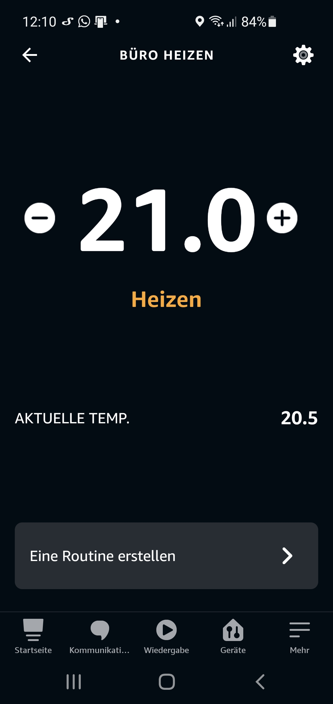

    @da_woody Ich versuch's mal anders rum: Der Alexa-Adapter ist (fast) eine Einbahnstraße: Wenn ein Smarthome Device mit Datenpunkten auftaucht, die man ändern kann, dann funktioniert das. Der umgekehrte Weg (also das der Adapter immer auf Änderungen von Werten informiert wird und damit der Datenpunkt aktualisiert wird) ist aber in der Alexa-API nicht vorgesehen. Über den "Query"-Button gibt eine Behelfslösung, die aber nach meiner Erfahrung nicht 100% zuverlässig funktioniert.
    da_WoodyD Offline
    da_WoodyD Offline
    da_Woody
    @ahnungsbefreit k, das klingt für mich schon verständlicher, wenn auch nicht besser... :(
    für mich wars halt nicht logisch, weil ja das gerät in der alexa-app alles richtig macht. dadurch bin ich ja erst auf den trichter gekommen den targetSetpoint zu verwenden...
    der query-button ist mir aufgefallen, steht standardmässig auf (null) einmal gedrückt hat targetSetpoint aktualisiert. dann steht das ding auf true und nichts mehr passiert. also auch keine lösung.
    aber thnx für dein augen öffnen...
    gruß vom Woody

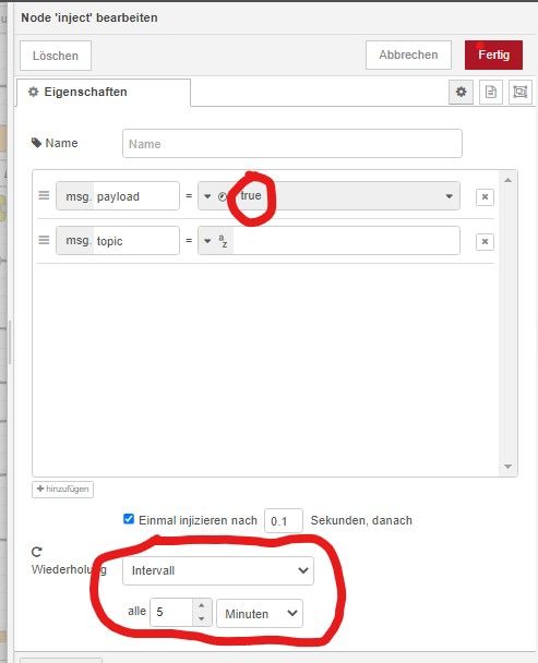

          @da_woody Hi, nutzen kannst du den DP schon. Du musst dann halt über Query den Datenpunkt selbst aktualisieren. Das kann man ja per Script lösen, indem man den Datenpunkt Query im bestimmten Intervall auf true setzt. Da musst du dann selbst wissen wie der Intavall sein sollte. Ich habe z.B. einen Temperatursensor in einem meiner Echos. Da reichen mir 5 Minuten, also steuere ich alle 5 Minuten den Query davon auf true, klappt super und ist aktuell genug für mich.
          Edit: Ach übrigens, der Query Datenpunkt ist ein Button. Sieht man aber nur wenn man den Expertenmodus ausschaltet, bzw. steht das auch unter Rolle.
          Schöne Grüße Frank

                @da_woody Hi, ich nutze Node Red, sollte aber mit allem anderem genau so gehen.
                Ich schicke einfach alle 5 Minuten ein true in den Datenpunkt Query. Mehr nicht, kein false oder irgenwas anderes.
                Sonst schau vielleicht mal ins Log, wenn man das zu schnell oder zu oft hintereinander auslöst, wird das blockiert.
                @Ahnungsbefreit Meinen Magic Home LED Stripe, nutze ich auch so, da habe ich auch noch keine Probleme festgestellt. Ansonsten bin ich aber auch kein Freund davon meine Geräte über diesen Weg einzubinden, nur bei den beiden gehts nicht anders.
                Schöne Grüße Frank
