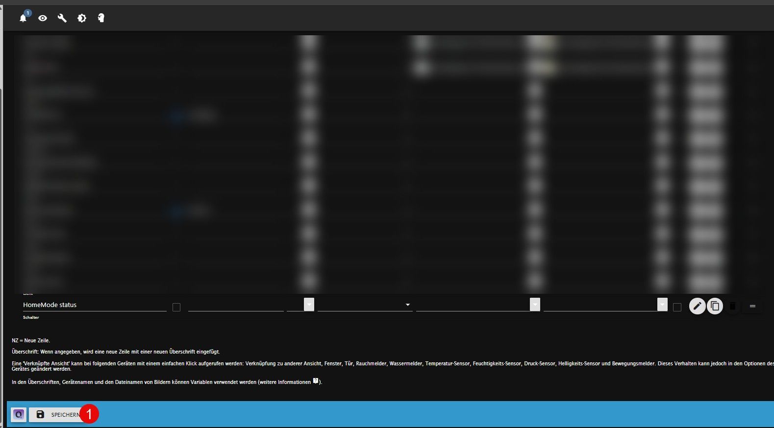

      Hallo zusammen
      Ich kann kein neues Gerät mehr speichern. Das neue Gerät wird automatisch erstellt aber beim speichern passiert nicht.
      In der Konsole kommt folgender Fehler.
      index_m.js:9110 Uncaught (in promise) TypeError: Assignment to constant variable.
          at save (index_m.js:9110:10)
          at HTMLAnchorElement.<anonymous> (adapter-settings.js:440:9)
          at HTMLAnchorElement.dispatch (jquery-3.2.1.min.js:3:10316)
          at q.handle (jquery-3.2.1.min.js:3:8343)
      save	@	index_m.js:9110
      (anonymous)	@	adapter-settings.js:440
      dispatch	@	jquery-3.2.1.min.js:3
      q.handle	@	jquery-3.2.1.min.js:3
      iqontrol 3.0.0
      iobroker auf docker official image - v11.1.0
      Node.js: v22.23.1
      NPM: 10.9.8
      Ich habe schon alles neu gestartet und anderen Browser getestet. Mir fällt nichts mehr ein was ich versuchen kann.
      DANKE schonmal für eure Hilfe

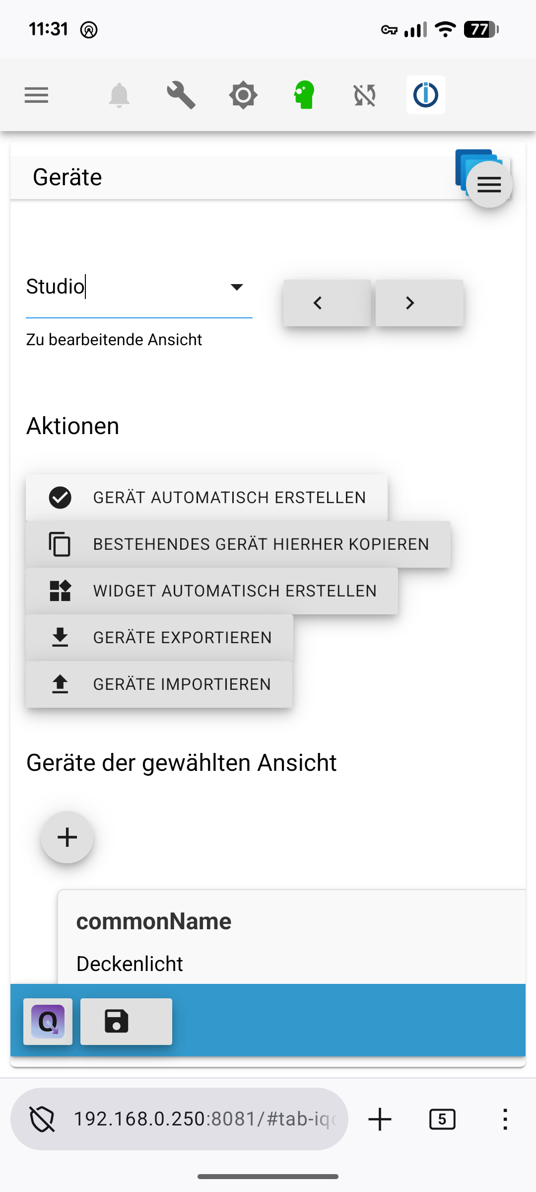

              An welcher Stelle erstellst du denn wie ein neues "Gerät"?
              Hast du mal versucht, ein vorhandenes Gerät im selben Gewerk zu kopieren?
              Ein paar screenshots wären hilfreich.
              MfG Ulrich

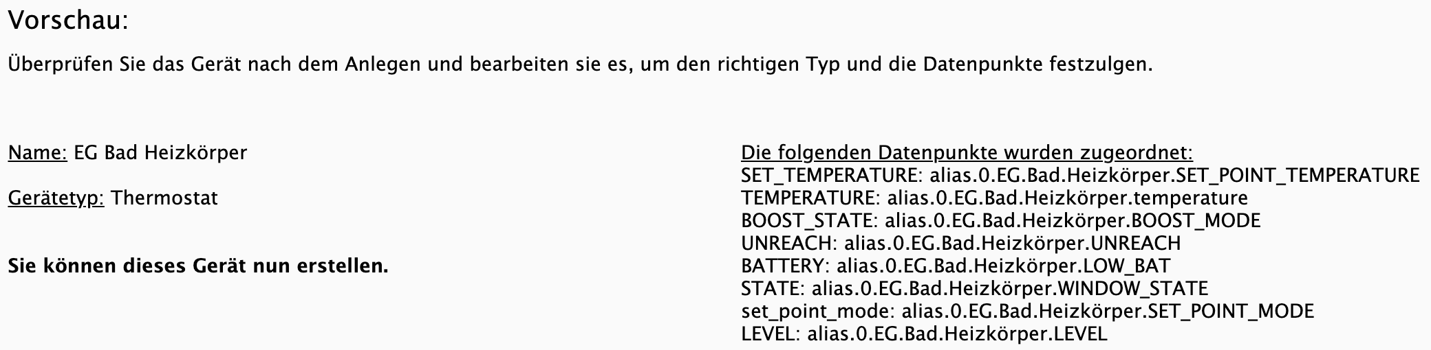

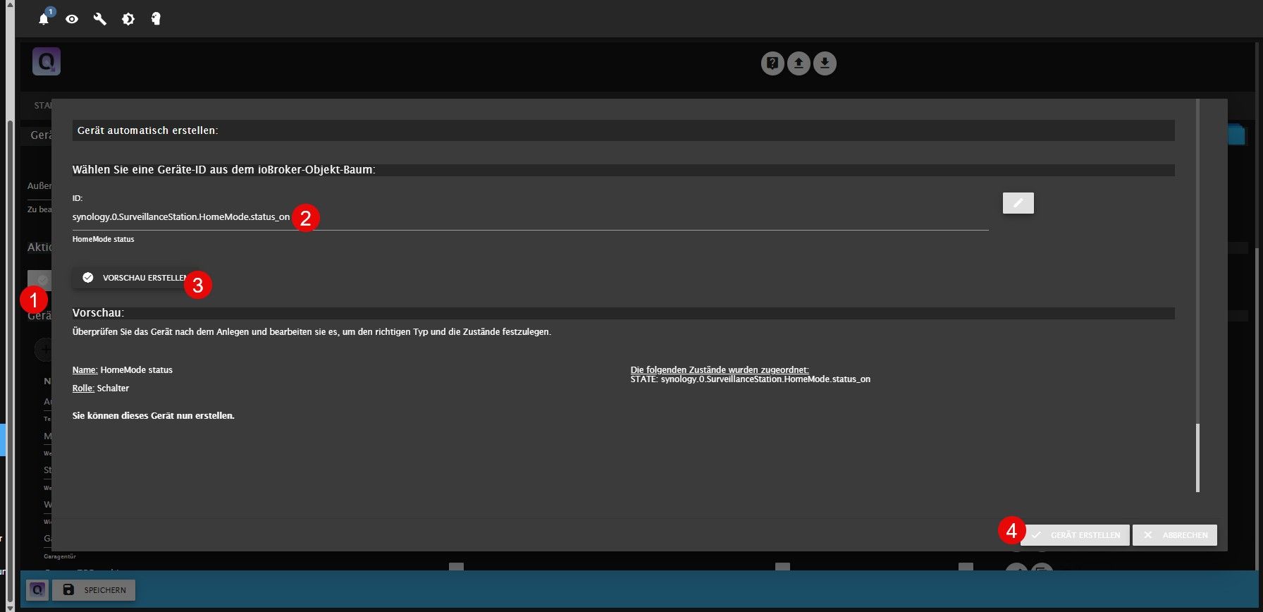

                Markus_

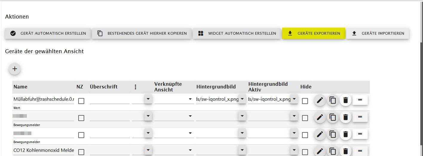

                #1607
                @zahnheinrich
                Ich mache "Gerät automatisch erstellen"
                Dann Vorschau und Gerät erstellen
                beim anschließenden speichern passiert gar nichts
                chat gpt 5.6 sol kann aus den Browser logs nur folgendes lesen
                in save() / index_m.js etwa Zeile 9110.
                DANKE für eure Hilfe

                • M Markus_
                  @zahnheinrich

                  @Markus_
                  Ich habe das bei mir überprüft, geht einwandfrei!
                  Editierst/überprüfst du das erstellte Gerät anschließend über der Stift rechts?
                  Ich benutze die automatische Erstellung nie, gehe eigentlich immer über "bestehndes Gerät hierher kopieren", da ich damit schon alle grundlegenden Einstellungen habe, z.B. im Gewerk Licht usw.
                  Hast du das mal versucht?
                  Sollte das auch nicht gehen, kann das m.E. nur am Datenpunkt liegen (mal einen anderen DP aus einer anderen Kategorie/Geräteklasse nehmen)
                  oder an einer unsauberen Iqontrol Installation (irgendwelche Fehler bei Start von IQ in der Entwicklerkonsole (F12)?
                  VG Ulrich
                  MfG Ulrich

                    Markus_
                    #1609
                    @zahnheinrich
                    Danke für deinen Test.
                    ich kann aber auch von Hand kein leeres Element erzeugen. D.h. Nur "+" und dann Namen geben und dann speichern. Auch hier bekomme ich einen Fehler. d.h. am Datenpunkt liegt es nicht.
                    Beim Neustart des Adapters gibt es in den Iobroker Logs nur normale Info Meldungen. Keine Warnungen oder Fehler
