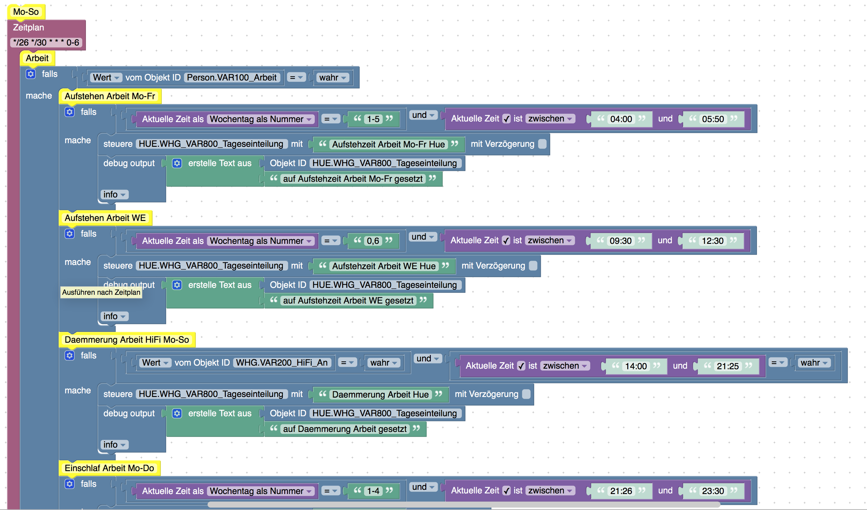

    dank den tollen Anleitungen und dem Forum hier bin ich schon ziemlich weit bei ioBroker gekommen. Dafür erst einmal vielen Dank.
    Irgendwie hänge ich jetzt aber bei einem Blockly script. Als erstes habe ich Variablen immer mit einem einzelnen Zeittrigger gesteuert, das funktioniert. Diese Variablen teilen den Tag in Abhängigkeit von Arbeit/Urlaub in Zeiträume ein, welche ich später für Bewegungssensoren mit Hue verwenden möchte und die Hues in anderen Farben und Helligkeiten leuchten lassen will. Sprich Aufstehen > weißes Licht bei Bewegung, Dämmerung > buntes Licht bei Bewegung…..
    Nun hat mich der Ehrgeiz gepackt und ich wollte es zur Übung fortgeschrittener mit einem Trigger und mehreren If Schleifen zusammen packen. Ich vermute es hakt an der Eingrenzung der Wochentage. Wenn ich einen simplen Test mache funktioniert es bei "Aktuelle Zeit als Wochentag = z. B. Freitag". Auch mit FR oder mit Zahl funktioniert es. Hinhauen tut es erst nimmer, wenn ich von bis haben will. Irgendwas mache ich da falsch und sehe den Wald vor lauter Bäumen nicht mehr.
    Könntet ihr mir eventuell sagen was in das Textfeld reingehört?
    Der Code würde lt. Blockly so aussehen:

      Stell mal einen Export hier rein.
      (Neben Butten "Blöcke prüfen)

        Was ich gerade so auf die Schnelle gesehen habe.
        "Wochentag als Nummer" liefert, wie der Name sagt, eine Zahl!
        So etwas wie "1-4" wird nicht funktionieren.
        Es wird eine Zahl von 1 bis 7 geliefert. 1=Montag …..7=Sonntag
        Grüße
        Rantanplan

          danke für die Antwort. Stimmt, eine Zahl geht ja aber wie macht man dann eine Zeitspanne mit Wochentage in einer if Bedingung? Sind die Zahlen da anders wie, wenn man es mit der Chron Hilfe macht? Da geht ja nur 0-6…
          Hoffe das ist das Richtige was du wolltest:

              Stormbringer
              Ah, jetzt weiß ich auch wie ihr das macht :D hoffe habs hinbekommen

                rantanplan
                Fast ;)
                Jetzt hast Du den Code Tag vergessen.
                Der ist schon wichtig wenn man Code einsetzt.
                Und wirklich nur über Strg-C und Strg-V einfügen. NICHT über den Zwischenweg von Word oder ähnlichem.
                Du kannst auch Deinen ersten Eintrag ändern und das lange Zeugs nachträglich in Tags packen.
                Aber nun kurz zu Deinem Problem.
                Wie ich bereits geschrieben habe werden die Wochentage von 1 bis 7 dargestellt. Nicht von 0 bis 6.
                Z.B.
                Wochentag = 2 = Dienstag
                Wochentag > 5 = Wochenende (Samstag oder Sonntag)
                Wochentad < 6 = Arbeitswoche (Montag bis Freitag)
                usw.usw. usw….
                Grüße
                Rantanplan
                  Stormbringer
                  Vielen Dank auf das wäre ich nie gekommen. Einzeln getestet würde es jetzt funktionieren. Im Ganzen leider noch immer nicht also muß wohl noch was falsch sein. Hoffe das lange Zeugs geht jetzt, vorher habe ich auch nur copy paste gemacht…

                              @Stormbringer:
                              Danke :D So? Hab mich jetzt nichts mehr dazu schreiben trauen :? `
                              Du hast jetzt wohl alles richtig gemacht.

                                  @Stormbringer:
                                  Könntet ihr mir eventuell sagen was in das Textfeld reingehört? `
                                  Das Feld zum Vergleichen mit dem Wochentag ist <u>kein Textfeld</u>, sondern mus eine Zahl sein, so wie von rantanplan geschrieben.
                                  @rantanplan:
                                  Z.B.
                                  Wochentag < 6 = Arbeitswoche (Montag bis Freitag) `
                                  Für das Auslösen zu jeder Minute trage einfach 5 Sterne in den Zeitplan ein: * * * * *

                                    • paul53P Offline
                                      Zwischen den Sternen im Zeitplan müssen Leerzeichen stehen.
                                      • paul53P Offline
                                        Du hast generell (außer um 21:25 Uhr) vergessen, zu programmieren, was am Ende der angegebenen Zeitspanne passieren soll (Sonst-Zweige fehlen).
                                          Stormbringer
                                          looool jetzt habe ich alle Böcke geschossen, die man schießen kann? Vielen lieben Dank, jetzt geht es. Wünsche euch schon einmal Frohe Ostern, falls wir uns nicht mehr lesen….
