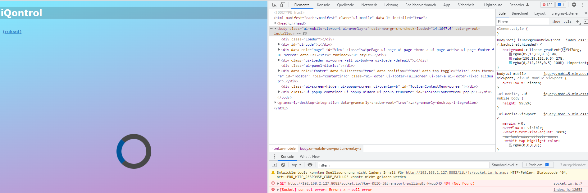

    Die Iqontrol Visualisierung v1.8.24 lädt die Seite nicht mehr. Nachdem die Visualisierung monatelang super funktioniert hatte, bleibt das Ladesymbol am Anfang stehen.
    Folgende Fehler werden gemeldet:
    GET http://192.168.2.127:8082/socket.io/?key=&EIO=3&transport=polling&t=NwqqOHO 404 (Not Found)
    [Socket] connect error: Error: xhr poll error
    Die Einstellungen im web Adapter sind auch wie in der Anleitung gesetzt,
    Selbst nach einer Neuinstallation des Adapters und Nutzung der Demo bleibt der Fehler bestehen. Jemand eine Idee?

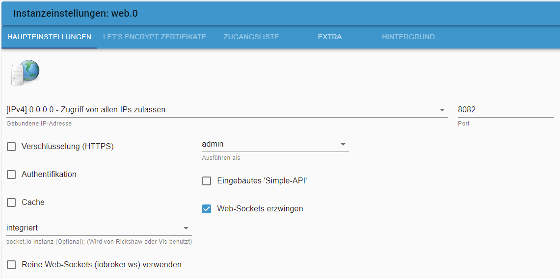

              schweiger2
              @sigi234
              @dirk-hönscheid
              ich habe nun abweichend von den Empfehlungen bzw. den ursprünglichen Einstellungen folgende für die Instanz des web-Adapters gewählt und nun scheint es zu funktionieren:
              Beste Grüße
