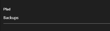

          In den Einstellungen vom Adapter einfach mal nur iobroker einstellen. Ohne /volume1/Backupio/
          Auch kein "/" am Anfang von Verzeichniss iobroker.
          Bei mir heisst das Verzeichniss nur Backups auf der Synology und funktioniert mit CIFS und SMB3.0.
          Ich bin wie ich bin, was anderes bekommt man nicht !!

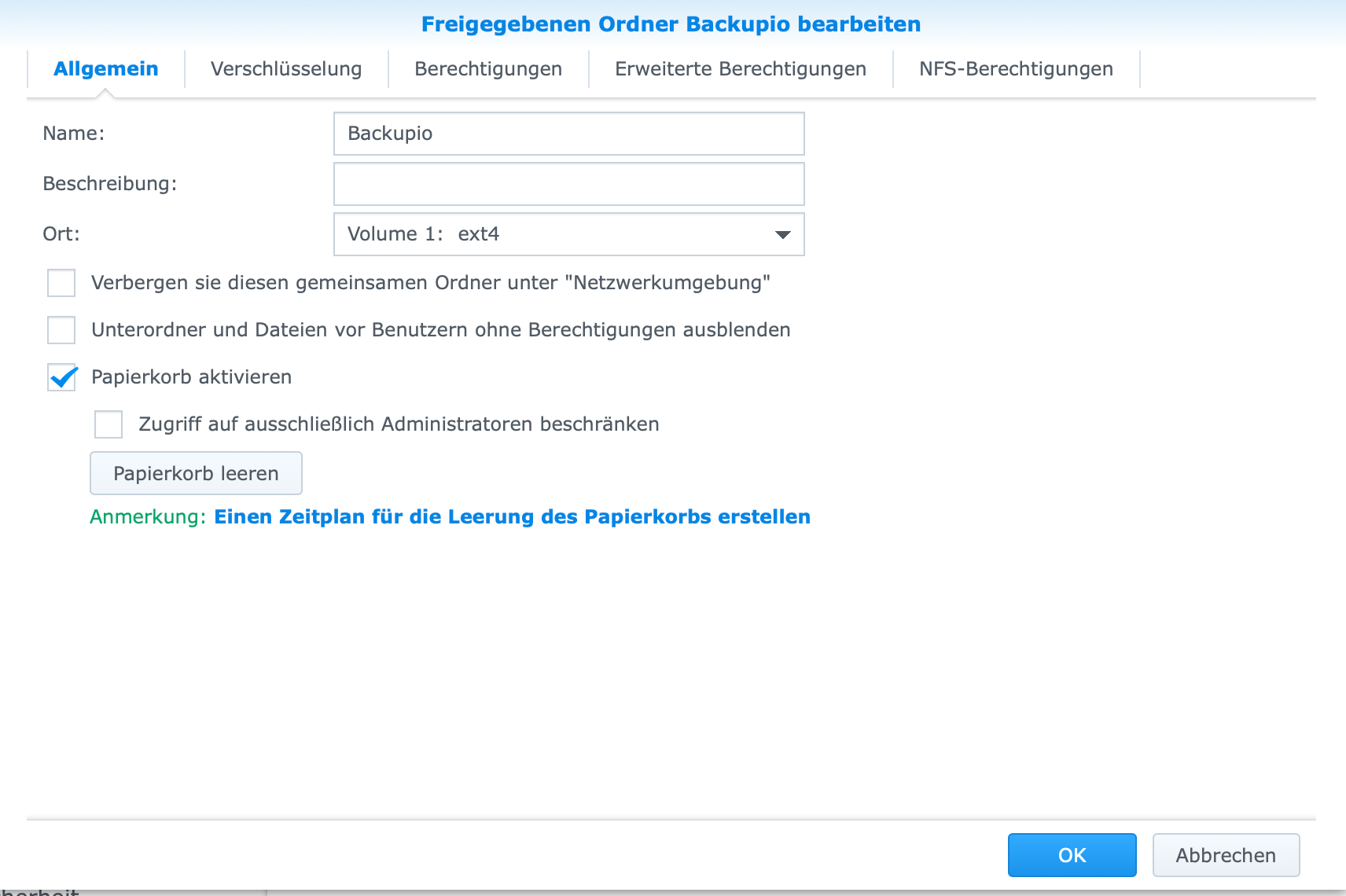

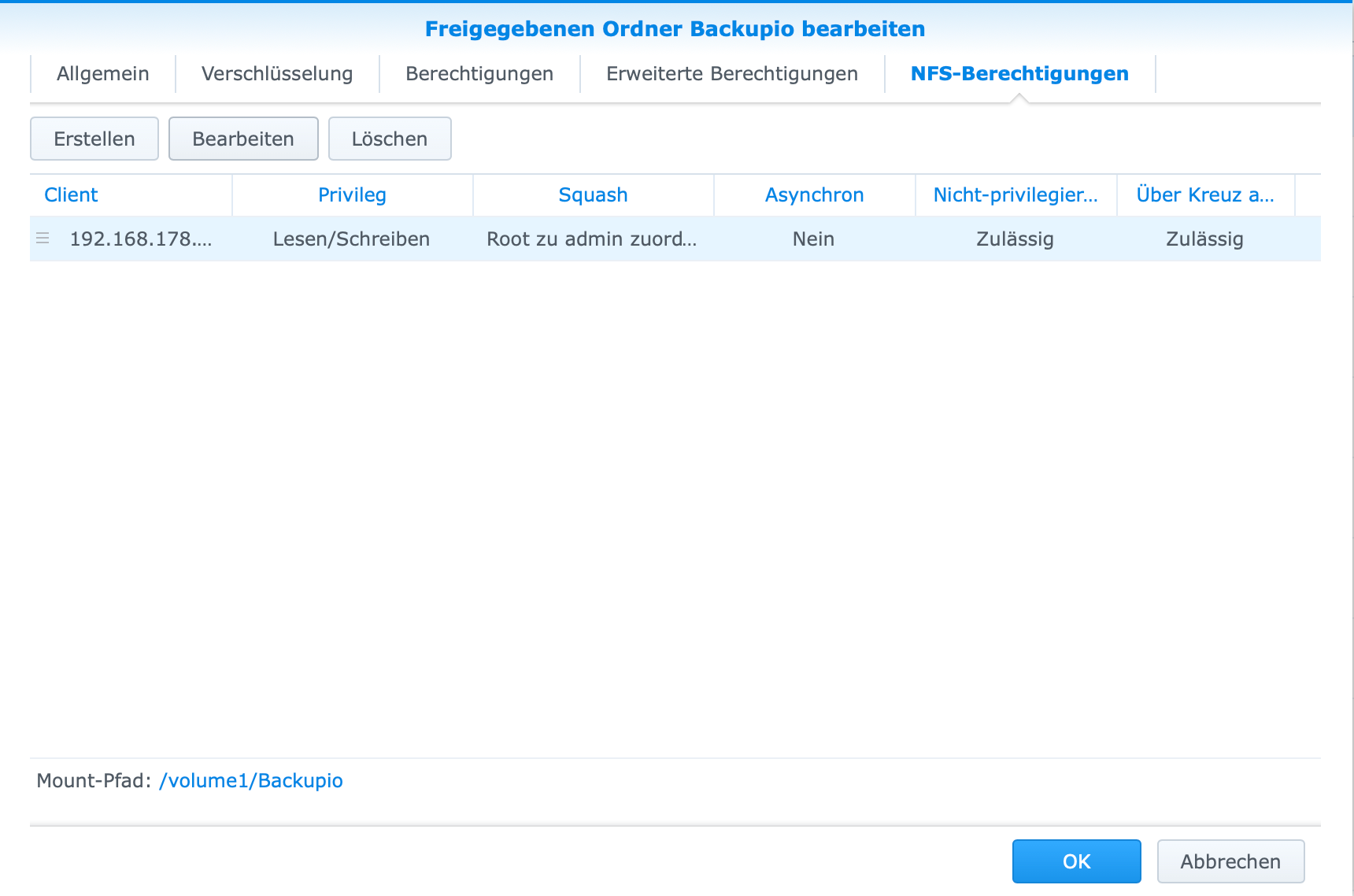

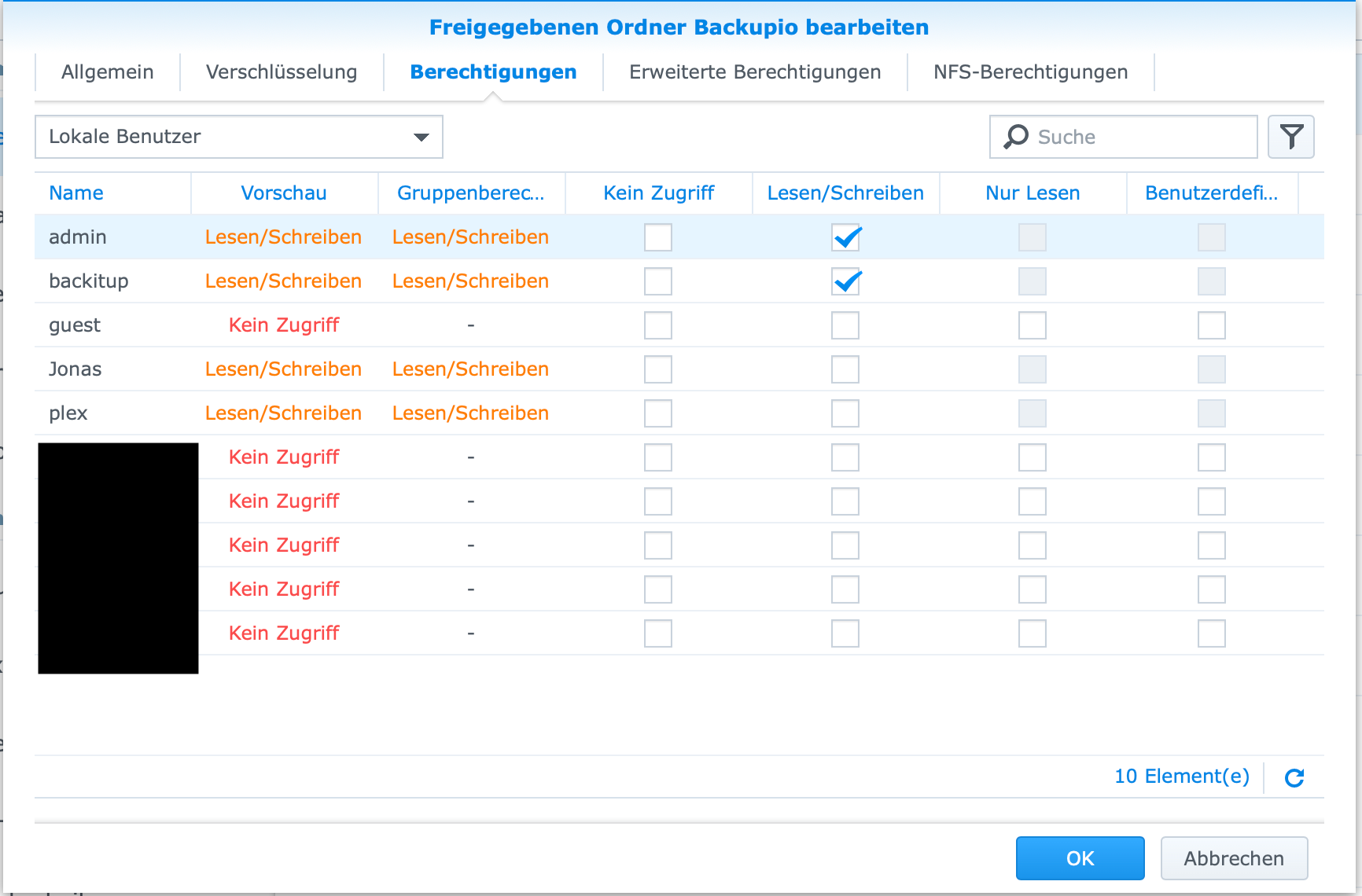

                  H Offline
                  H Offline
                  habi989
                  schrieb am zuletzt editiert von habi989

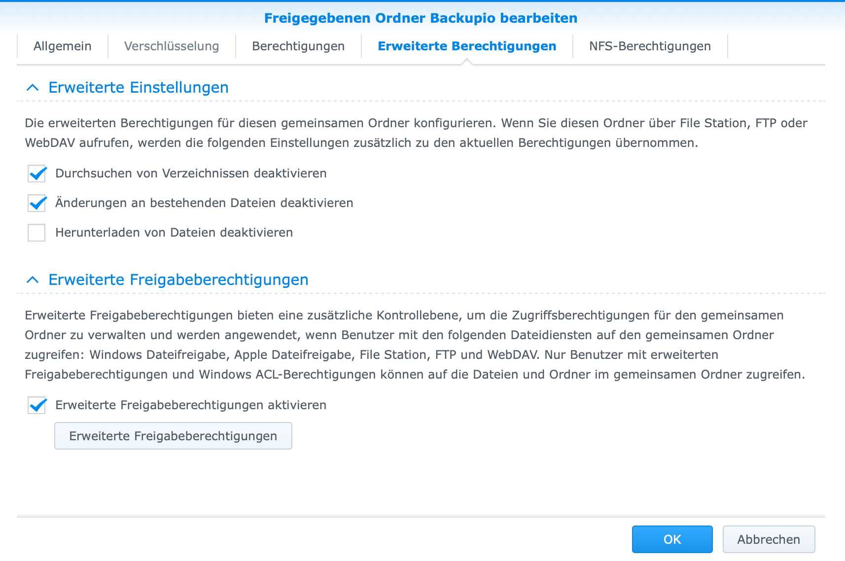

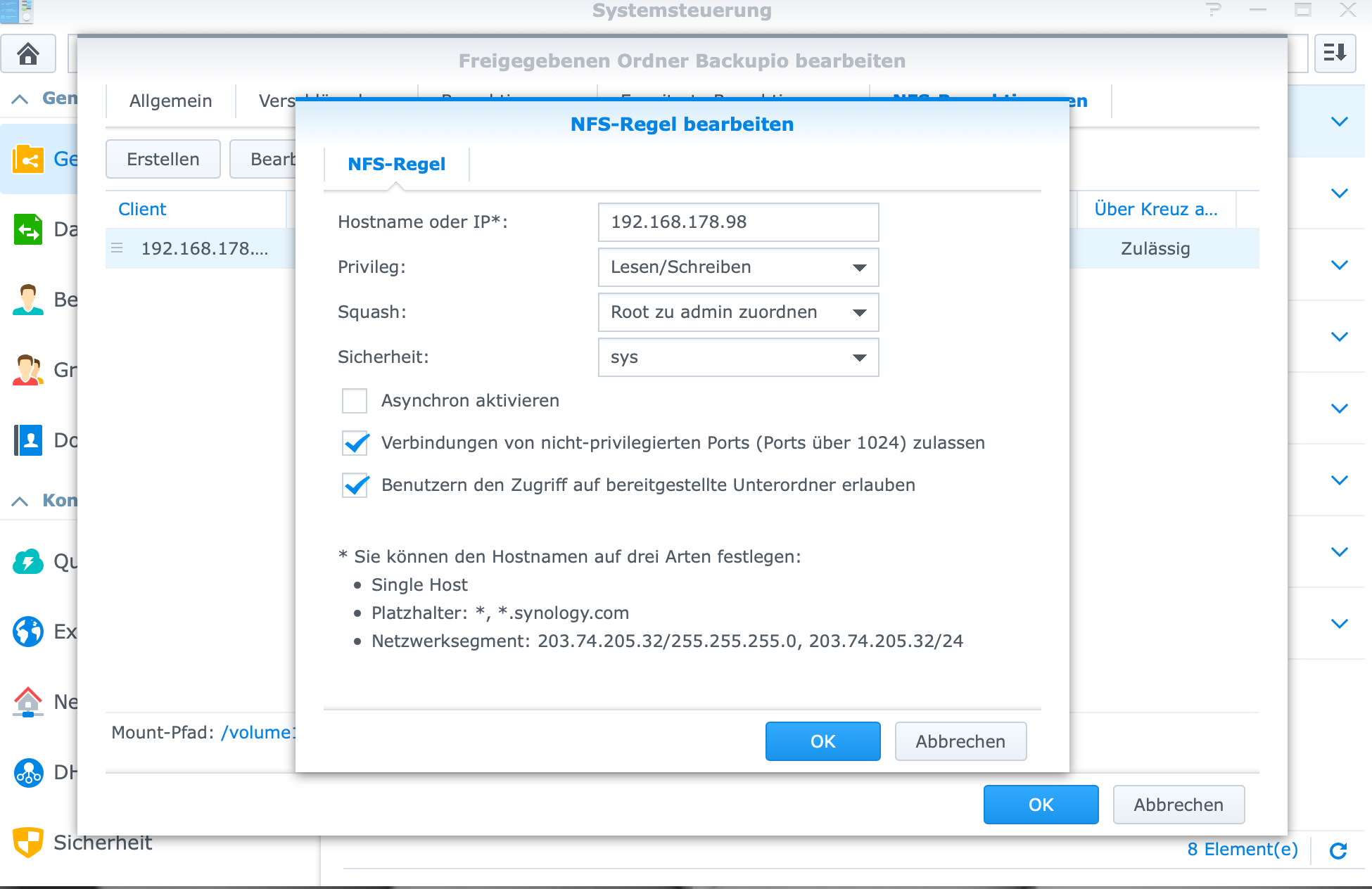

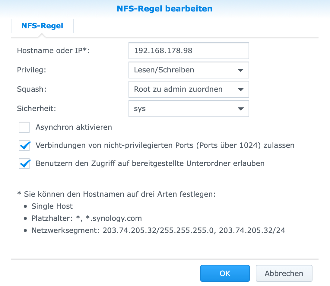

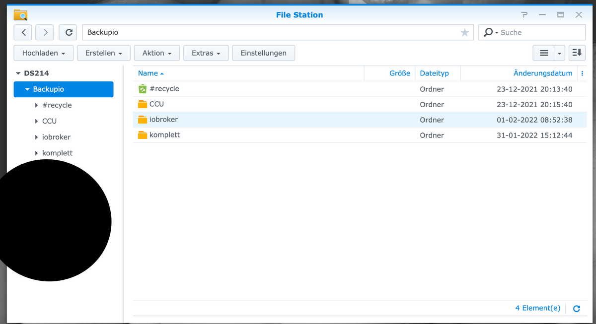

                  Naja also ich habe einen gemeinsamen Ordner erstellt und diesen wie auf den Bildern zu sehen freigegeben.
                  Bildschirmfoto 2022-02-01 um 16.23.00.png Bildschirmfoto 2022-02-01 um 16.21.04.png
                  Die IP 192.168.178.98 ist logischerweise der IOBroker....
                  Das Einzige, was in diesem Ordner auf der NAS jemals erstellt wurde ist ein Ordner namens tmpscripts. dieser ist leer.
                  Das wundert mich so. Er sagt completed, aber erstellt wurde auf der NAS nichts...

                    @habi989 sagte in Backitup Mount Error Synology NAS:
                    completed ist der Mount, nicht das Backup.
                    Also stimmt schon mal die Freigabe
                    Dann stell die Instanz auf debug und sieh nach neuen Fehlermeldungen

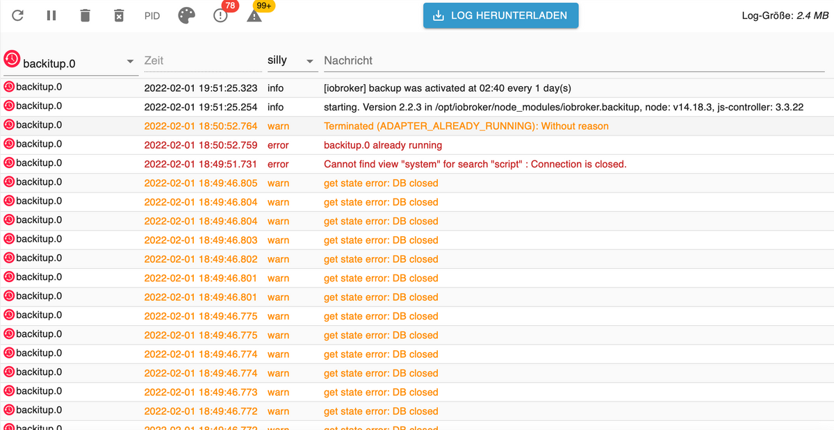

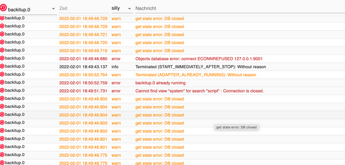

                      was ich komisch finde: Ich habe mir ein Tutorial auf Youtube angesehen um es zu vergleichen. Bei dem sieht man dann, wie der Adapter Backitup die Daten hochlädt, also wie viel MB schon hochgeladen wurden.
                      Bei mir bleibt es ja bei den States stehen...
                      hier mal der Log, nachdem ich es erneut versucht habe:
                      Bildschirmfoto 2022-02-01 um 19.53.06.png Bildschirmfoto 2022-02-01 um 19.52.51.png
                      • H habi989
                        @habi989
                        Bitte keine Screenshots, LogFile aus der Konsole posten.
                        iobroker logs --watch
                        hilft.

                          @homoran sagte in Backitup Mount Error Synology NAS:
                          und dann:
                          Wo ist das debug log?
                          bitte nicht als Screenshot,, sondern als Text in code-tags.
                            H Offline
                            H Offline
                            habi989
                            so jetzt aber :D
                            2022-02-01 18:00:11.207  - info: ical.0 (3551) processing URL: Müllkalender https://calendar.google.com/privat/basic.ics
                            2022-02-01 18:30:10.553  - info: ical.0 (4838) starting. Version 1.11.4 in /opt/iobroker/node_modules/iobroker.ical, node: v14.18.3, js-controller: 3.3.22
                            2022-02-01 18:30:11.121  - info: ical.0 (4838) processing URL: Müllkalender https://calendar.google.com/calendar/ical/privat/basic.ics
                            2022-02-01 18:48:31.475  - info: host.raspberrypi stopInstance system.adapter.backitup.0 (force=false, process=true)
                            2022-02-01 18:48:31.489  - info: backitup.0 (2180) Got terminate signal TERMINATE_YOURSELF
                            2022-02-01 18:48:31.493  - info: host.raspberrypi stopInstance system.adapter.backitup.0 send kill signal
                            2022-02-01 18:48:31.491  - info: backitup.0 (2180) cleaned everything up...
                            2022-02-01 18:48:31.493  - info: backitup.0 (2180) terminating
                            2022-02-01 18:48:31.495  - info: backitup.0 (2180) Terminated (ADAPTER_REQUESTED_TERMINATION): Without reason
                            2022-02-01 18:48:32.064  - info: host.raspberrypi instance system.adapter.backitup.0 terminated with code 11 (ADAPTER_REQUESTED_TERMINATION)
                            2022-02-01 18:48:34.569  - info: host.raspberrypi instance system.adapter.backitup.0 started with pid 5682
                            2022-02-01 18:48:36.217  - info: backitup.0 (5682) starting. Version 2.2.3 in /opt/iobroker/node_modules/iobroker.backitup, node: v14.18.3, js-controller: 3.3.22
                            2022-02-01 18:48:36.284  - info: backitup.0 (5682) [iobroker] backup was activated at 02:40 every 1 day(s)
                            2022-02-01 18:49:39.271  - warn: host.raspberrypi-Server Cannot read file ring.0 / doorbell_86292617/livestream86292617_1638876876746.mp4: Array buffer allocation failed
                            2022-02-01 18:49:41.569  - error: fullybrowser.0 (2135) States database error: read ECONNRESET
                            2022-02-01 18:49:41.561  - error: whatsapp-cmb.0 (2207) States database error: read ECONNRESET
                            2022-02-01 18:49:41.578  - error: shelly.0 (2165) States database error: read ECONNRESET
                            2022-02-01 18:49:41.579  - error: sonos.0 (2108) States database error: read ECONNRESET
                            2022-02-01 18:49:41.582  - error: shelly.0 (2165) Objects database error: read ECONNRESET
                            2022-02-01 18:49:41.588  - error: web.0 (2082) States database error: read ECONNRESET
                            2022-02-01 18:49:41.590  - error: alexa2.0 (2006) States database error: read ECONNRESET
                            2022-02-01 18:49:41.595  - error: trashschedule.0 (2150) States database error: read ECONNRESET
                            2022-02-01 18:49:41.575  - error: backitup.0 (5682) States database error: read ECONNRESET
                            2022-02-01 18:49:41.629  - info: trashschedule.0 (2150) cleaned everything up...
                            2022-02-01 18:49:41.631  - info: backitup.0 (5682) cleaned everything up...
                            2022-02-01 18:49:41.634  - info: fullybrowser.0 (2135) cleaned everything up...
                            2022-02-01 18:49:41.615  - error: ping.0 (1958) States database error: read ECONNRESET
                            2022-02-01 18:49:41.583  - error: discovery.0 (2056) States database error: read ECONNRESET
                            2022-02-01 18:49:41.612  - error: javascript.0 (1947) States database error: read ECONNRESET
                            2022-02-01 18:49:41.609  - error: admin.0 (1881) States database error: read ECONNRESET
                            2022-02-01 18:49:41.622  - info: sonos.0 (2108) terminating
                            2022-02-01 18:49:41.642  - error: javascript.0 (1947) Objects database error: read ECONNRESET
                            2022-02-01 18:49:41.653  - info: web.0 (2082) terminated http server on port 8082
                            2022-02-01 18:49:41.643  - info: shelly.0 (2165) Closing Adapter
                            2022-02-01 18:49:41.655  - info: admin.0 (1881) terminating http server on port 8081
                            2022-02-01 18:49:41.651  - info: javascript.0 (1947) Stop script script.js.Eigene_Skripte.Batterie_Laden
                            2022-02-01 18:49:43.134  - info: alexa2.0 (2006) Terminated (START_IMMEDIATELY_AFTER_STOP): Without reason
                            2022-02-01 18:49:43.136  - info: trashschedule.0 (2150) Terminated (START_IMMEDIATELY_AFTER_STOP): Without reason
                            2022-02-01 18:49:43.137  - info: backitup.0 (5682) Terminated (START_IMMEDIATELY_AFTER_STOP): Without reason
                            2022-02-01 18:49:43.140  - info: fullybrowser.0 (2135) Terminated (START_IMMEDIATELY_AFTER_STOP): Without reason
                            2022-02-01 18:49:43.140  - info: whatsapp-cmb.0 (2207) Terminated (START_IMMEDIATELY_AFTER_STOP): Without reason
                            2022-02-01 18:49:43.146  - info: ping.0 (1958) Terminated (START_IMMEDIATELY_AFTER_STOP): Without reason
                            2022-02-01 18:49:43.152  - info: javascript.0 (1947) Terminated (START_IMMEDIATELY_AFTER_STOP): Without reason
                            2022-02-01 18:49:43.156  - info: web.0 (2082) Terminated (START_IMMEDIATELY_AFTER_STOP): Without reason
                            2022-02-01 18:49:43.157  - info: sonos.0 (2108) Terminated (START_IMMEDIATELY_AFTER_STOP): Without reason
                            2022-02-01 18:49:43.159  - info: discovery.0 (2056) Terminated (START_IMMEDIATELY_AFTER_STOP): Without reason
                            2022-02-01 18:49:43.161  - info: shelly.0 (2165) Terminated (START_IMMEDIATELY_AFTER_STOP): Without reason
                            2022-02-01 18:49:43.163  - info: admin.0 (1881) Terminated (START_IMMEDIATELY_AFTER_STOP): Without reason
                            2022-02-01 18:49:46.590  - warn: fullybrowser.0 (2135) get state error: DB closed
                            2022-02-01 18:49:46.593  - error: shelly.0 (2165) Objects database error: connect ECONNREFUSED 127.0.0.1:9001
                            2022-02-01 18:49:46.601  - warn: alexa2.0 (2006) get state error: DB closed
                            2022-02-01 18:49:46.602  - warn: sonos.0 (2108) get state error: DB closed
                            2022-02-01 18:49:46.604  - warn: web.0 (2082) get state error: DB closed
                            2022-02-01 18:49:46.611  - error: whatsapp-cmb.0 (2207) Objects database error: connect ECONNREFUSED 127.0.0.1:9001
                            2022-02-01 18:49:46.658  - warn: discovery.0 (2056) get state error: DB closed
                            2022-02-01 18:49:46.680  - error: backitup.0 (5682) Objects database error: connect ECONNREFUSED 127.0.0.1:9001
                            2022-02-01 18:49:46.669  - error: ping.0 (1958) Objects database error: connect ECONNREFUSED 127.0.0.1:9001
                            2022-02-01 18:49:46.675  - error: admin.0 (1881) Objects database error: connect ECONNREFUSED 127.0.0.1:9001
                            2022-02-01 18:49:46.689  - error: trashschedule.0 (2150) Objects database error: connect ECONNREFUSED 127.0.0.1:9001
                            2022-02-01 18:49:46.592  - warn: fullybrowser.0 (2135) get state error: DB closed
                            2022-02-01 18:49:46.608  - warn: fullybrowser.0 (2135) get state error: DB closed
                            2022-02-01 18:49:46.610  - warn: fullybrowser.0 (2135) get state error: DB closed
                            2022-02-01 18:49:46.611  - warn: fullybrowser.0 (2135) get state error: DB closed
                            2022-02-01 18:49:46.613  - warn: fullybrowser.0 (2135) get state error: DB closed
                            2022-02-01 18:49:46.614  - warn: fullybrowser.0 (2135) get state error: DB closed
                            2022-02-01 18:49:46.616  - warn: fullybrowser.0 (2135) get state error: DB closed
                            2022-02-01 18:49:46.624  - warn: fullybrowser.0 (2135) get state error: DB closed
                            2022-02-01 18:49:46.630  - warn: fullybrowser.0 (2135) get state error: DB closed
                            2022-02-01 18:49:46.635  - warn: fullybrowser.0 (2135) get state error: DB closed
                            2022-02-01 18:49:46.640  - warn: fullybrowser.0 (2135) get state error: DB closed
                            2022-02-01 18:49:46.641  - warn: fullybrowser.0 (2135) get state error: DB closed
                            2022-02-01 18:49:46.643  - warn: fullybrowser.0 (2135) get state error: DB closed
                            2022-02-01 18:49:46.644  - warn: fullybrowser.0 (2135) get state error: DB closed
                            2022-02-01 18:49:46.645  - warn: fullybrowser.0 (2135) get state error: DB closed
                            2022-02-01 18:49:46.646  - warn: fullybrowser.0 (2135) get state error: DB closed
                            2022-02-01 18:49:46.648  - warn: fullybrowser.0 (2135) get state error: DB closed
                            2022-02-01 18:49:46.649  - warn: fullybrowser.0 (2135) get state error: DB closed
                            2022-02-01 18:49:46.686  - warn: fullybrowser.0 (2135) get state error: DB closed
                            2022-02-01 18:49:46.687  - warn: fullybrowser.0 (2135) get state error: DB closed
                            2022-02-01 18:49:46.688  - warn: fullybrowser.0 (2135) get state error: DB closed
                            2022-02-01 18:49:46.689  - warn: fullybrowser.0 (2135) get state error: DB closed
                            2022-02-01 18:49:46.690  - warn: fullybrowser.0 (2135) get state error: DB closed
                            2022-02-01 18:49:46.706  - warn: fullybrowser.0 (2135) get state error: DB closed
                            2022-02-01 18:49:46.707  - warn: fullybrowser.0 (2135) get state error: DB closed
                            2022-02-01 18:49:46.708  - warn: fullybrowser.0 (2135) get state error: DB closed
                            2022-02-01 18:49:46.709  - warn: fullybrowser.0 (2135) get state error: DB closed
                            2022-02-01 18:49:46.710  - warn: fullybrowser.0 (2135) get state error: DB closed
                            2022-02-01 18:49:46.617  - warn: sonos.0 (2108) get state error: DB closed
                            2022-02-01 18:49:46.619  - warn: sonos.0 (2108) get state error: DB closed
                            2022-02-01 18:49:46.621  - warn: sonos.0 (2108) get state error: DB closed
                            2022-02-01 18:49:46.622  - warn: sonos.0 (2108) get state error: DB closed
                            2022-02-01 18:49:46.623  - warn: sonos.0 (2108) get state error: DB closed
                            2022-02-01 18:49:46.625  - warn: sonos.0 (2108) get state error: DB closed
                            2022-02-01 18:49:46.636  - warn: sonos.0 (2108) get state error: DB closed
                            2022-02-01 18:49:46.637  - warn: sonos.0 (2108) get state error: DB closed
                            2022-02-01 18:49:46.639  - warn: sonos.0 (2108) get state error: DB closed
                            2022-02-01 18:49:46.640  - warn: sonos.0 (2108) get state error: DB closed
                            2022-02-01 18:49:46.666  - warn: sonos.0 (2108) get state error: DB closed
                            2022-02-01 18:49:46.667  - warn: sonos.0 (2108) get state error: DB closed
                            2022-02-01 18:49:46.668  - warn: sonos.0 (2108) get state error: DB closed
                            2022-02-01 18:49:46.669  - warn: sonos.0 (2108) get state error: DB closed
                            2022-02-01 18:49:46.670  - warn: sonos.0 (2108) get state error: DB closed
                            2022-02-01 18:49:46.671  - warn: sonos.0 (2108) get state error: DB closed
                            2022-02-01 18:49:46.672  - warn: sonos.0 (2108) get state error: DB closed
                            2022-02-01 18:49:46.673  - warn: sonos.0 (2108) get state error: DB closed
                            2022-02-01 18:49:46.674  - warn: sonos.0 (2108) get state error: DB closed
                            2022-02-01 18:49:46.675  - warn: sonos.0 (2108) get state error: DB closed
                            2022-02-01 18:49:46.687  - warn: sonos.0 (2108) get state error: DB closed
                            2022-02-01 18:49:46.688  - warn: sonos.0 (2108) get state error: DB closed
                            2022-02-01 18:49:46.689  - warn: sonos.0 (2108) get state error: DB closed
                            2022-02-01 18:49:46.690  - warn: sonos.0 (2108) get state error: DB closed
                            2022-02-01 18:49:46.716  - warn: sonos.0 (2108) get state error: DB closed
                            2022-02-01 18:49:46.717  - warn: sonos.0 (2108) get state error: DB closed
                            2022-02-01 18:49:46.726  - error: javascript.0 (1947) Objects database error: connect ECONNREFUSED 127.0.0.1:9001
                            2022-02-01 18:49:46.719  - warn: backitup.0 (5682) get state error: DB closed
                            2022-02-01 18:49:46.720  - warn: backitup.0 (5682) get state error: DB closed
                            2022-02-01 18:49:46.721  - warn: backitup.0 (5682) get state error: DB closed
                            2022-02-01 18:49:46.729  - warn: backitup.0 (5682) get state error: DB closed
                            2022-02-01 18:49:46.730  - warn: backitup.0 (5682) get state error: DB closed
                            2022-02-01 18:49:46.731  - warn: backitup.0 (5682) get state error: DB closed
                            2022-02-01 18:49:46.732  - warn: backitup.0 (5682) get state error: DB closed
                            2022-02-01 18:49:46.733  - warn: backitup.0 (5682) get state error: DB closed
                            2022-02-01 18:49:46.734  - warn: backitup.0 (5682) get state error: DB closed
                            2022-02-01 18:49:46.735  - warn: backitup.0 (5682) get state error: DB closed
                            2022-02-01 18:49:46.736  - warn: backitup.0 (5682) get state error: DB closed
                            2022-02-01 18:49:46.767  - warn: backitup.0 (5682) get state error: DB closed
                            2022-02-01 18:49:46.768  - warn: backitup.0 (5682) get state error: DB closed
                            2022-02-01 18:49:46.769  - warn: backitup.0 (5682) get state error: DB closed
                            2022-02-01 18:49:46.770  - warn: backitup.0 (5682) get state error: DB closed
                            2022-02-01 18:49:46.771  - warn: backitup.0 (5682) get state error: DB closed
                            2022-02-01 18:49:46.772  - warn: backitup.0 (5682) get state error: DB closed
                            2022-02-01 18:49:46.773  - warn: backitup.0 (5682) get state error: DB closed
                            2022-02-01 18:49:46.774  - warn: backitup.0 (5682) get state error: DB closed
                            2022-02-01 18:49:46.775  - warn: backitup.0 (5682) get state error: DB closed
                            2022-02-01 18:49:46.801  - warn: backitup.0 (5682) get state error: DB closed
                            2022-02-01 18:49:46.802  - warn: backitup.0 (5682) get state error: DB closed
                            2022-02-01 18:49:46.803  - warn: backitup.0 (5682) get state error: DB closed
                            2022-02-01 18:49:46.804  - warn: backitup.0 (5682) get state error: DB closed
                            2022-02-01 18:49:46.805  - warn: backitup.0 (5682) get state error: DB closed
                            2022-02-01 18:49:51.731  - error: backitup.0 (5682) Cannot find view "system" for search "script" : Connection is closed.
                            2022-02-01 18:51:23.411  - info: host.raspberrypi instance system.adapter.backitup.0 started with pid 6157
                            2022-02-01 18:51:25.254  - info: backitup.0 (6157) starting. Version 2.2.3 in /opt/iobroker/node_modules/iobroker.backitup, node: v14.18.3, js-controller: 3.3.22
                            2022-02-01 18:51:25.323  - info: backitup.0 (6157) [iobroker] backup was activated at 02:40 every 1 day(s)
                            • H habi989
                              so jetzt aber :D

                                so jetzt aber :D
                                so jetzt aber
                                was ist das?
                                Hat mein Tablet lahmgelegt.
                                Seitenweise info, warn und error die nix mit dem backitup zu tun haben, aber kein backitup debug
                                H 1 Antwort Letzte Antwort
                                  so jetzt aber
                                  was ist das?
                                  H Offline
                                  H Offline
                                  habi989
                                  Hi, sorry das walnatürlich nicht meine Absicht.
                                  Ich habe das Log nun gesäubert und alle anderen Warnungen etc. herausgelöscht. Hier nun was der Backitup Adapter meldet.

                                    2022-02-02 09:49:47.676  - warn: backitup.0 (25330) get state error: DB closed
                                    2022-02-02 09:49:47.677  - warn: backitup.0 (25330) get state error: DB closed
                                    2022-02-02 09:49:47.679  - warn: backitup.0 (25330) get state error: DB closed
                                    2022-02-02 09:49:47.680  - warn: backitup.0 (25330) get state error: DB closed
                                    2022-02-02 09:49:47.681  - warn: backitup.0 (25330) get state error: DB closed
                                    2022-02-02 09:49:47.683  - warn: backitup.0 (25330) get state error: DB closed
                                    2022-02-02 09:49:47.698  - warn: backitup.0 (25330) get state error: DB closed
                                    2022-02-02 09:49:47.699  - warn: backitup.0 (25330) get state error: DB closed
                                    2022-02-02 09:49:47.707  - warn: backitup.0 (25330) get state error: DB closed
                                    2022-02-02 09:49:47.708  - warn: backitup.0 (25330) get state error: DB closed
                                    2022-02-02 09:49:47.709  - warn: backitup.0 (25330) get state error: DB closed
                                    2022-02-02 09:49:47.710  - warn: backitup.0 (25330) get state error: DB closed
                                    2022-02-02 09:49:47.711  - warn: backitup.0 (25330) get state error: DB closed
                                    2022-02-02 09:49:47.712  - warn: backitup.0 (25330) get state error: DB closed
                                    2022-02-02 09:49:47.713  - warn: backitup.0 (25330) get state error: DB closed
                                    2022-02-02 09:49:47.716  - warn: backitup.0 (25330) get state error: DB closed
                                    2022-02-02 09:49:47.717  - warn: backitup.0 (25330) get state error: DB closed
                                    2022-02-02 09:49:47.718  - warn: backitup.0 (25330) get state error: DB closed
                                    2022-02-02 09:49:47.719  - warn: backitup.0 (25330) get state error: DB closed
                                    2022-02-02 09:49:47.720  - warn: backitup.0 (25330) get state error: DB closed
                                    2022-02-02 09:49:47.721  - warn: backitup.0 (25330) get state error: DB closed
                                    2022-02-02 09:50:53.250  - error: backitup.0 (10769) backitup.0 already running
                                    2022-02-02 09:50:53.255  - warn: backitup.0 (10769) Terminated (ADAPTER_ALREADY_RUNNING): Without reason
                                    2022-02-02 09:51:25.869  - info: backitup.0 (10871) starting. Version 2.2.3 in /opt/iobroker/node_modules/iobroker.backitup, node: v14.18.3, js-controller: 3.3.22
                                    2022-02-02 09:51:25.933  - info: backitup.0 (10871) [iobroker] backup was activated at 02:40 every 1 day(s)
