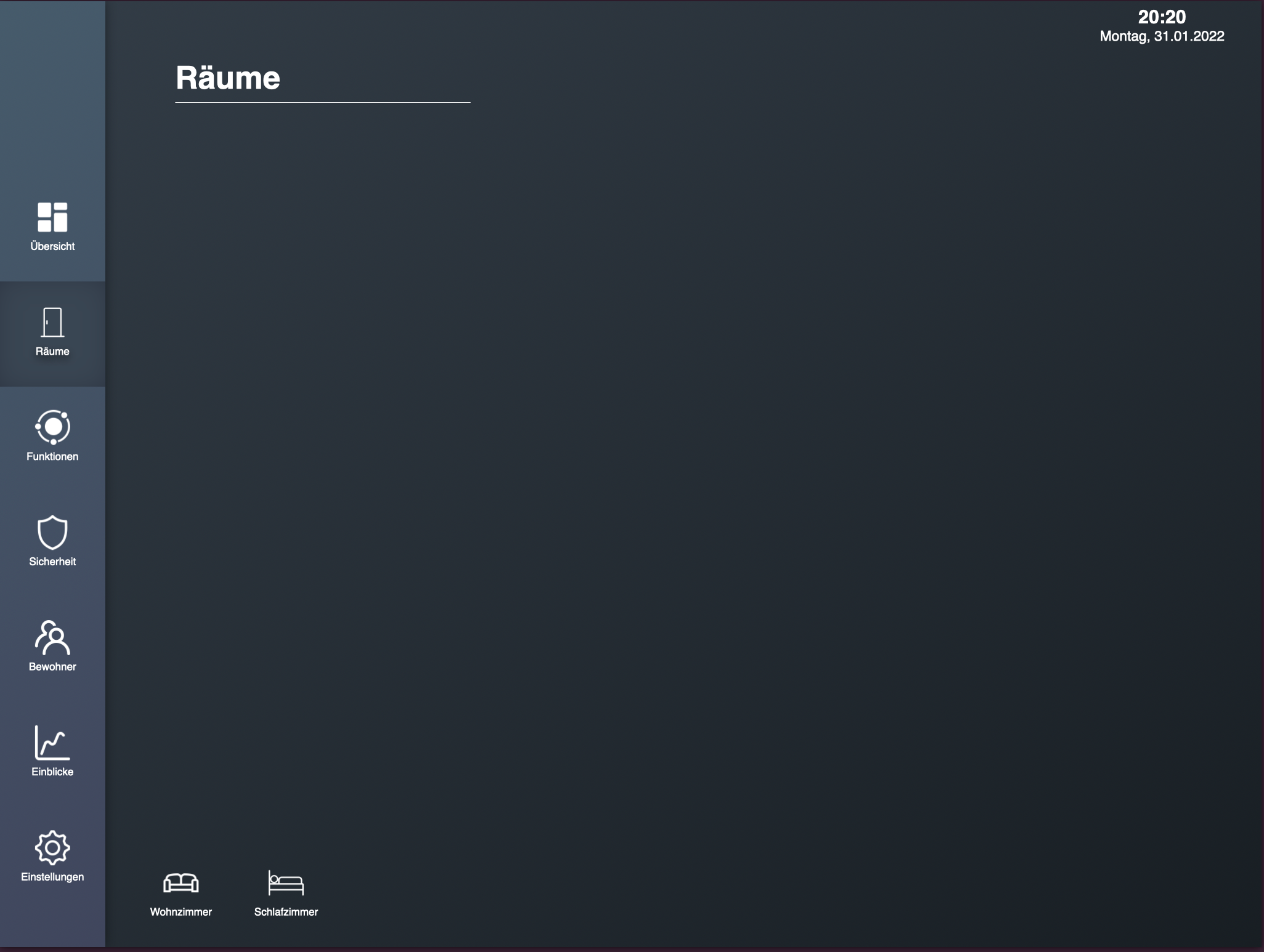

    in meiner Vis möchte ich gerne zwei Navigationsleisten haben und stehe gerade auf dem Schlauch.
    Das Konzept:
    Links (senkrecht) eine Leiste mit dem Hauptmenü, unten (waagerecht) eine weitere Leiste mit dem Untermenü. Jeder Menüknopf, der betätigt wurde und nun aktiv ist, wird farbig hinterlegt. Wenn ich also die Schaltfläche "Räume" betätige, wird die Raumübersichts-View aufgerufen und der Menüpunkt "Räume" ist aktiv.
    Die Raumübersicht bringt nun das Untermenü mit, in dem ich die einzelnen Räume auswählen kann. Hier kann ich nun also das Wohnzimmer auswählen und erhalte nun die Detailinformationen zum Wohnzimmer.
    Zur Navigation habe ich eine View für das Hauptmenü gebaut, die auf allen Views angezeigt wird (View in Widget), sowie eine zweite View für das Untermenü, die auf den relevanten View angezeigt wird (ebenfalls View in Widget). Als Schaltfläche habe ich das jqui-navigation-icon Widget genommen.
    Das Problem:
    Wenn die View Wohnzimmer über das Untermenü geöffnet wird, verschwindet die farbige Hervorhebung für die Räume im Hauptmenü. Wenn man darüber nachdenkt ergibt das ja auch Sinn, da ich mich ja nun nicht mehr auf der Räume-View befinde, sondern auf der Wohnzimmer-View.
    War das irgendwie verständlich? Vielleicht helfen die Screenshots unten
    Meine Frage ist nun, wie man das lösen kann, dass in der Wohnzimmer-View die Schaltflächen für Räume im Hauptmenü und das Wohnzimmer im Untermenü gleichzeitig aktiv sind. Hat jemand eine Idee?
    Bildschirmfoto 2022-01-31 um 20.20.28.png Bildschirmfoto 2022-01-31 um 20.20.43.png

      @hiltex Grundsätzlich gibt es zu deinem Vorhaben eine Lösung.
      Ich mache das bei meiner Gira Vis wie folgt:
      1. Erstelle 2 Datenpunkte unter userdata
      2. Tausche die fest definierten Views im view_in_widget mit den erstellten Datenpunkten in geschweiften Klammern aus: 73ac329c-bac7-482e-b6ba-b21125d405fa-image.png
      3. Tausche die Icons der Navigationsleiste gegen den Typ bulb aus
      4. Trage bei den bulbs als Datenpunkt den jeweiligen Navigationsdatenpunkt ein und bei den Werten die View zu der Navigiert werden soll.
        Du musst für jede Hauskategorie einen eigenen "Navigationsdatenpunkt anlegen" (in deinem Fall 6 Stück) um eine verschachtelte Navigation hinzubekommen. 8ce9d4c8-6e12-4493-8b2c-e261ffbdccfd-image.png
      Bei Fragen gerne melden
      LG
      HiltexH 2 Antworten Letzte Antwort

        @crunkfx
        Ich bin noch nicht sicher, ob ich diesen Weg gehen will, aber er ist nicht ganz uncharmant. Und wenn ich bulb gegen jqui-ctrl icon state / val icon bool austausche, dann sieht man keinen keinen Unterschied zur Hauptnavigation.
        Vielen Dank für diesen tollen Hinweis.
