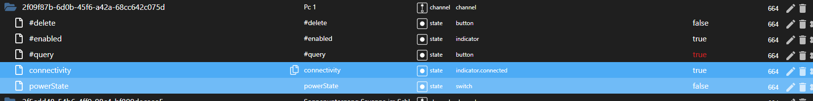

    ich habe über Alexa eine Steckdose eingebunden die ich auch per Sprache ein und ausschalten kann.
    Jedoch ändert sich das powerState Wert nicht unter Objekte ?
    Wenn ich den Wert Händisch über Wert schreibe von FALSE auf TRUE, oder umgekehrt, setze kann ich sie schalten.

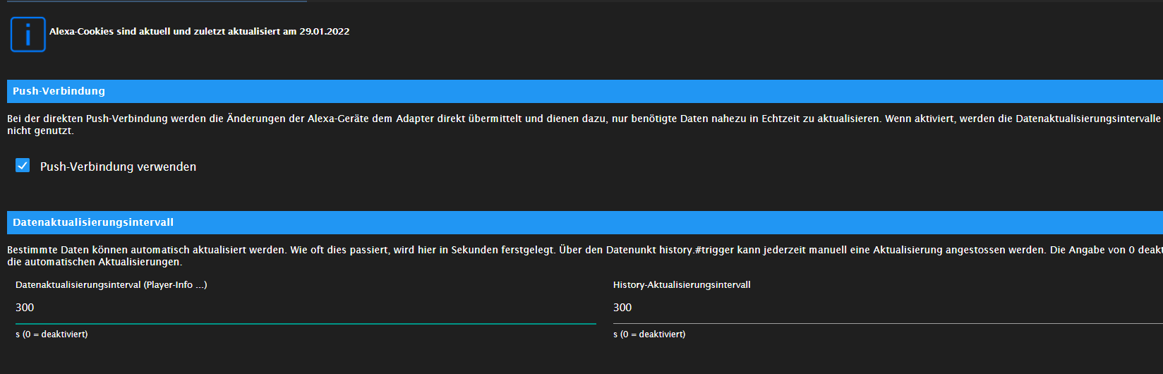

        @lptr
        Steht auf 300. Aktualisiert sich aber auch über längere Zeit nicht.

          @achim55
          Du hast push ja aktiviert. Dann hat das Aktualisierungsintervall unten keinen Einfluss. War nur ein raten von mir.

              @achim55
              ich habe die Steckdose, OSRAM SMART+, erneut über ALEXA eingebunden und auch einmal die Instanz alexa2.0 neu installiert, ohne Erfolg.
              Woran könnte es noch liegen ?
              Im übrigen habe ich festgestellt das alle Aktoren von ALEXA nicht den richtigen Wert anzeigen 😞

                  @achim55
                  Ich meine mich erinnern zu können, dass Alexa selber keine Statusrückmeldungen gibt .
                  Du müsstest die Power State Datenpunkte per Blockly oder JavaScript steuern bzw. auf True oder False setzen.
                  Sollte meine Erinnerung falsch sein, solle man mich bitte korrigieren.

                      @achim55 Hi, Smart Home Devices aktualisiert der Adapter nicht per Push oder Intervall. Man kann sie nur mit Query abfragen.
                      Schau mal in den Issues des Adapters, da gibts einige Meldungen dazu.
                      Z.B. hier:
                      https://github.com/Apollon77/ioBroker.alexa2/issues/815
                      Oder Hier:
                      https://github.com/Apollon77/ioBroker.alexa2/issues/496
